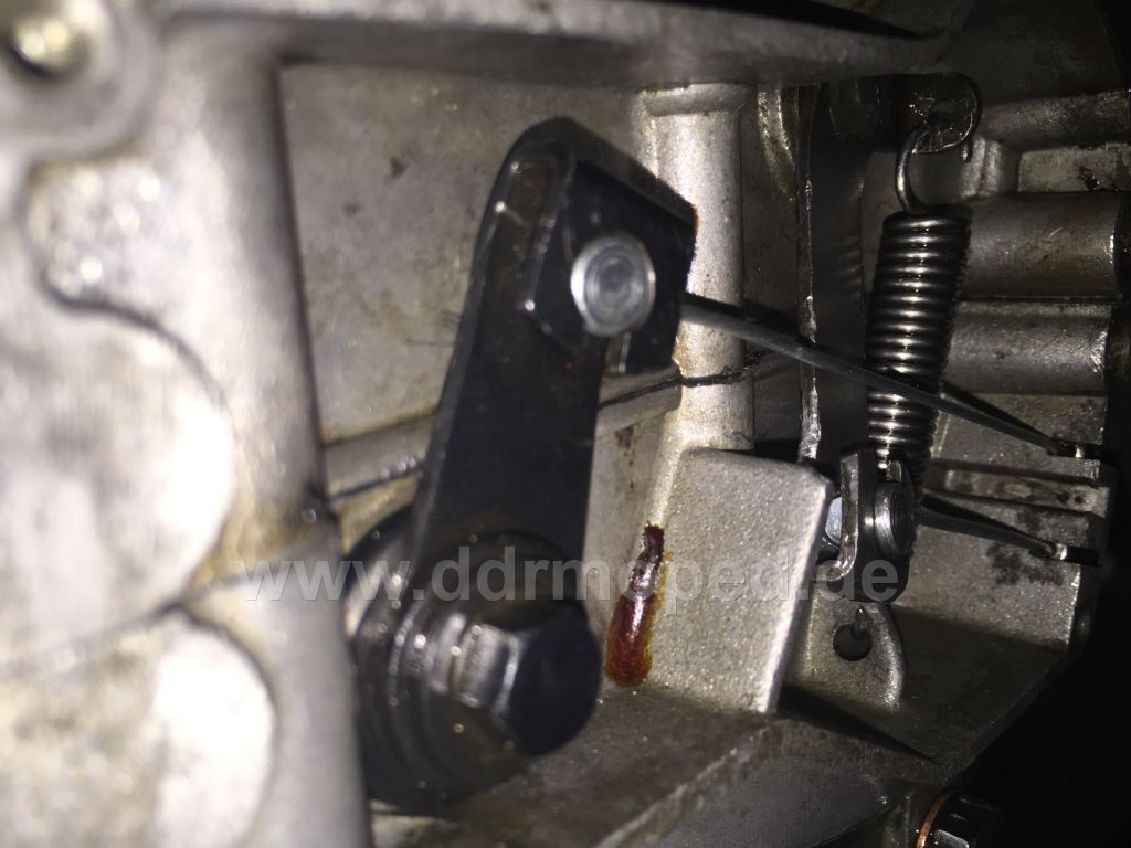

Als erstes habe ich gestern Abend die Sache mit dem Hebel unten am Motor getestet. Kann ich leider nicht bestätigen, auch wenn es mir noch so logisch erscheint. Kriege den Hebel nicht weiter rein, ist schon unten am Motor anliegend.(BILD) Habe mir aber mal zum testen einen anderen Hebel bestellt der für die Version des Motors ist OHNE Sicherungsstift. Der hat ja unten noch mal so eine Erhebung, sodass der Druckbolzen nicht verrutschen kann. Damit versuch ich es mal am Wochenende. @NorbertDer Hebel unten am Motor wird vom Kupplungsbowdenzug ordnungsgemäß gezogen. @adifmtDie Kupplung ist momentan dauerhaft so also wäre sie nicht gezogen(geöffnet). Ob ich sie betätige oder nicht. Mit und zack Kupplung weg meinte ich. Das die Kupplung 3 mal schalten funktionierte, sich aber dann beim schalten in den ersten mit einem rücken öffnete. DAnn auch in diesem zustand blieb bzw bleibt. Die Mutter mit dem M6 Bolzen ist in einem tadellosen zustand. Also ich persönlich schränke den Fehler momentan wie folgt ein:Kupplungshebel am Lenker, weiter durch den Bowdenzug bis runter zum Hebel am Motor, Betätigungsweg auch bestens. Druckbolzen (11,5cm) in Ordnung, Und die Mutter mit M6 schraube auch intakt, Gewinde in der Kupplung auch in Ordnung Bedeutet für mich das die Übertragung vom hebel zum Druckbolzen nicht richtig funktioniert, naja mal sehen was der andere Hebel bringt.
| NorbertE |
Bedenke bitte, dass zum Wechseln des Hebels der Druckstift raus muss!! Dazu musst Du den Kupplungsteller abnehmen. Dann Hebel wechseln, dann Druckstift wieder rein. Du bekommst die Nase des neuen Hebels nicht über den Druckstift im montierten Zustand. Mit Einem komme ich trotz allem nicht ganz klar: Ist die Kupplung nun offen oder kannst Du sie nicht betätigen/öffnen?  Laut dem Foto ist der Hebel weit genug drin. Die Grundeinstellung ist so, dass der Hebel unten ca. 2mm vor dem Alusteg am Gehäuse seinen Endpunkt (Kupplung geschlossen/eingekuppelt) hat. Du musst die 6er Schraube am Teller soweit reindrehn, dass eben diese 2mm Luft dort unten ist. Sonst schliesst sie nicht richtig.

Ach zum wechseln einfach seitlich kippen und mit nen kleinen Gummihammer auf die rechte Motor hälfte klopfen, also das ist nicht soooo schlimm. Die Kupplung ist so das ich wenn ich ein gang drin habe, das Antriebsritzel wo die Kette zum Hinterrad drauf ist, beim treten gedreht wird. Sorry versuch das jetzt mal anders zu erklären. Ich denke geschlossen ist der richtige ausdruck oder nicht ? Ich Glaub jetzt ist der Groschen bei mir gefallen. Also die Grundeinstellung habe ich so in etwa vorgenommen. Wie gesagt 3 mal schalten und weg ist der Druck auf der Kupplung.
| NorbertE |
Lass uns mal eine gemeinsame, allgemeinverständliche Terminologie finden Griff nicht betätigt= Kupplung geschlossen=eingekuppelt=Kraft wird übertragen. Griff gezogen= Kupplung geöffnet= ausgekuppelt= Kraft wird nicht ans Hinterrad übertragen= "fährt nicht" Da können wir uns nun beide was drunter vorstellen, hoffe ich. Und nun: Was is nun? Geht nicht mehr ein- oder nicht mehr auszukuppeln? Bleibt die Kupplung offen oder zu?

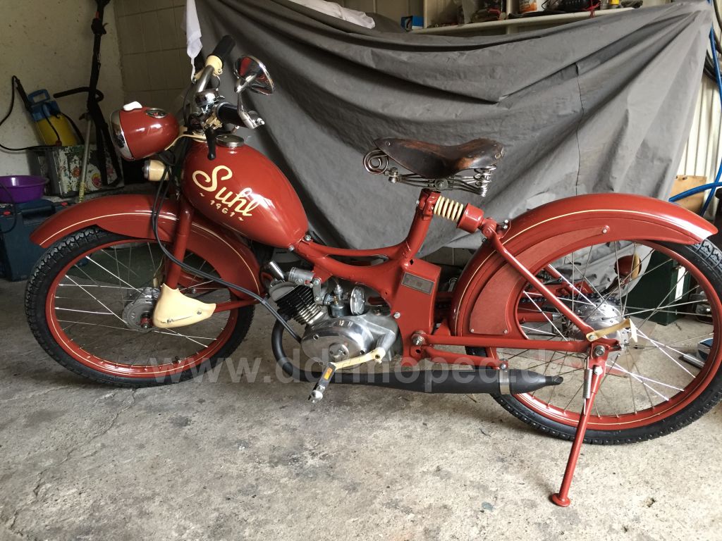

edit: Nicht original aber gefällt mir sehr gut. Wie heißt die Farbe? Wo ist die Lackierung gemacht worden? Sehr sehr schön, alles sehr stimmig, Hammer Teil!
