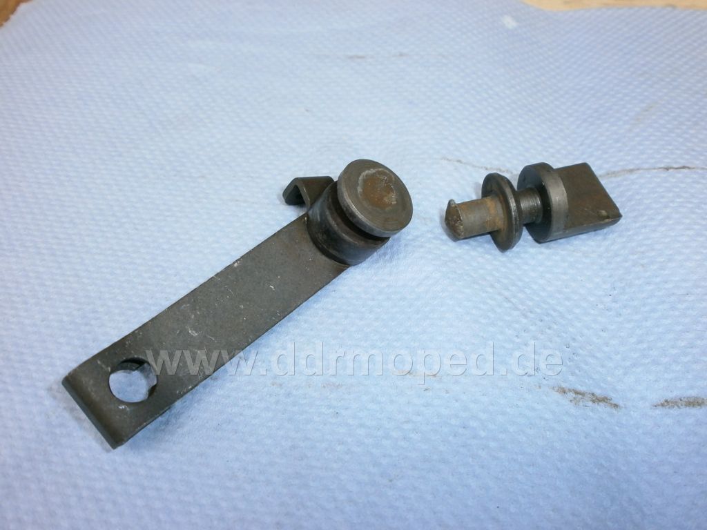

Geschrieben am: 19.04.2015, 20:45
Beiträge: 372
Mitgliedsnummer.: 5164
Mitglied seit: 02.02.2012
bei mir war vor einiger Zeit auch die Kupplung plötzlich ausgefallen. Ursache siehe Foto.
Viele Grüße
Andreas
Geschrieben am: 19.04.2015, 21:23
Sowas ist mir, ehrlich gesagt, noch nicht untergekommen. Man kann garnicht so blöd denken... ohmy.gif

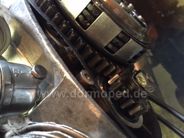

SimsonKumpel
Geschrieben am: 20.04.2015, 13:01
Beiträge: 37
Mitgliedsnummer.: 8087
Mitglied seit: 13.04.2015
Apropo blöd denken, mein Essi läuft jetzt mit allem drum und dran.
Also das Bild sagt schon alles denke ich. Habe wohl beim Schaltklauentausch das Lager der Kupplungswelle verrutscht. So das der Kupplungskorb zu weit draußen war.
Sehr dumm von mir, aber warum das ganze 3 mal funktioniert hat kann ich mir immernoch nicht erklären. Naja egal.
Danke für die Hilfe
Geschrieben am: 20.04.2015, 18:05
QUOTE (SimsonKumpel @ 20.04.2015, 13:01)
... das Lager der Kupplungswelle verrutscht. So das der Kupplungskorb zu weit draußen war.
Das geht nur, wenn im Gehäuse der Seegerring für den Lageranschlag fehlt und wird dann wohl auch wieder passieren.
Das mit den 3x geht und dann nicht mehr kann ich mir schon gut vorstellen: Bei jedem mal auskuppeln drückt der Stift die komplette Kupplungswelle ein Stück nach aussen, bis er für die Länge schlicht zu kurz ist. Wenn man es übertreibt, rutscht die Welle rechts aus der Lagerbuchse und macht Klarschlag im Getriebe.
SimsonKumpel
Geschrieben am: 20.04.2015, 19:54
Beiträge: 37
Richtig der hat gefehlt ... Aber das fällt nicht so auf wenn man aus zwei motoren einen macht smile.gif ... Gut das passiert mir aber nicht ein zweites mal!! smile.gif
