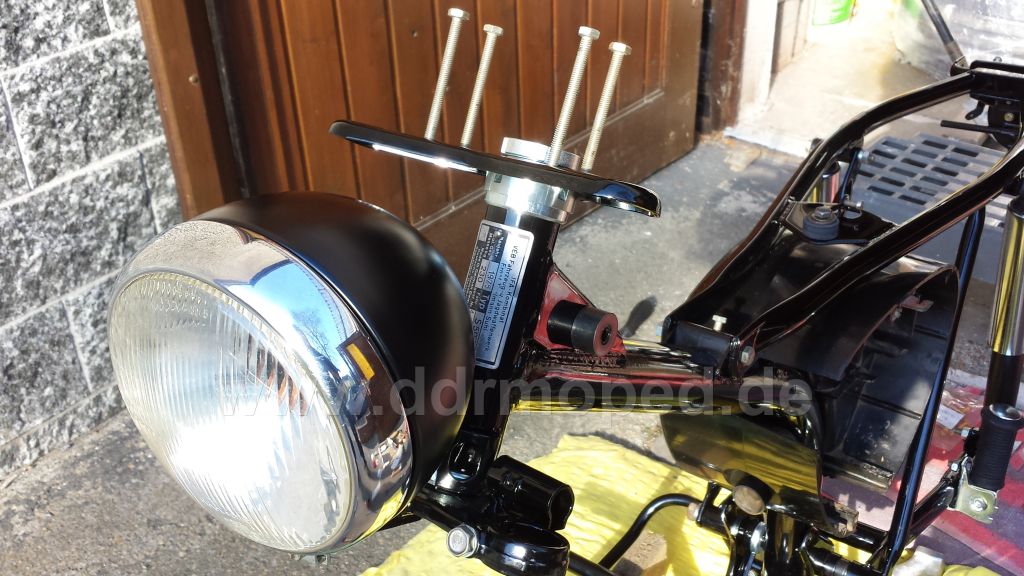

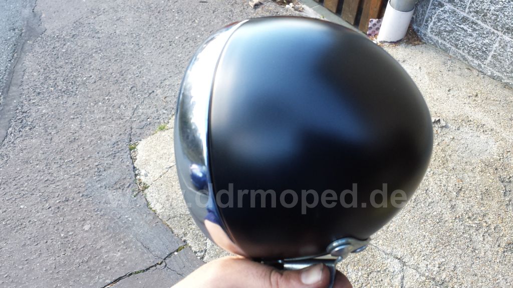

Es hat alles geglänzt,ausser Lampe vorn.
Apropos...
stay tuned - mfg m@ngo
m@ngo
Geschrieben am: 20.04.2015, 21:38
Beiträge: 1457
Mitgliedsnummer.: 7560
Mitglied seit: 05.08.2014
Auch dieses Teil erfreut sich inzwischen bestem Zustands, egal ob Gehäuse , Chromring und Reflektors ohne Standlichtfassung... und er glänzt doch rolleyes.gif

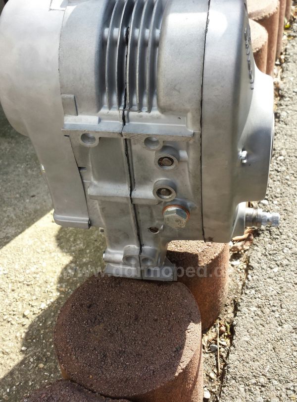

Motor im Aufbau.

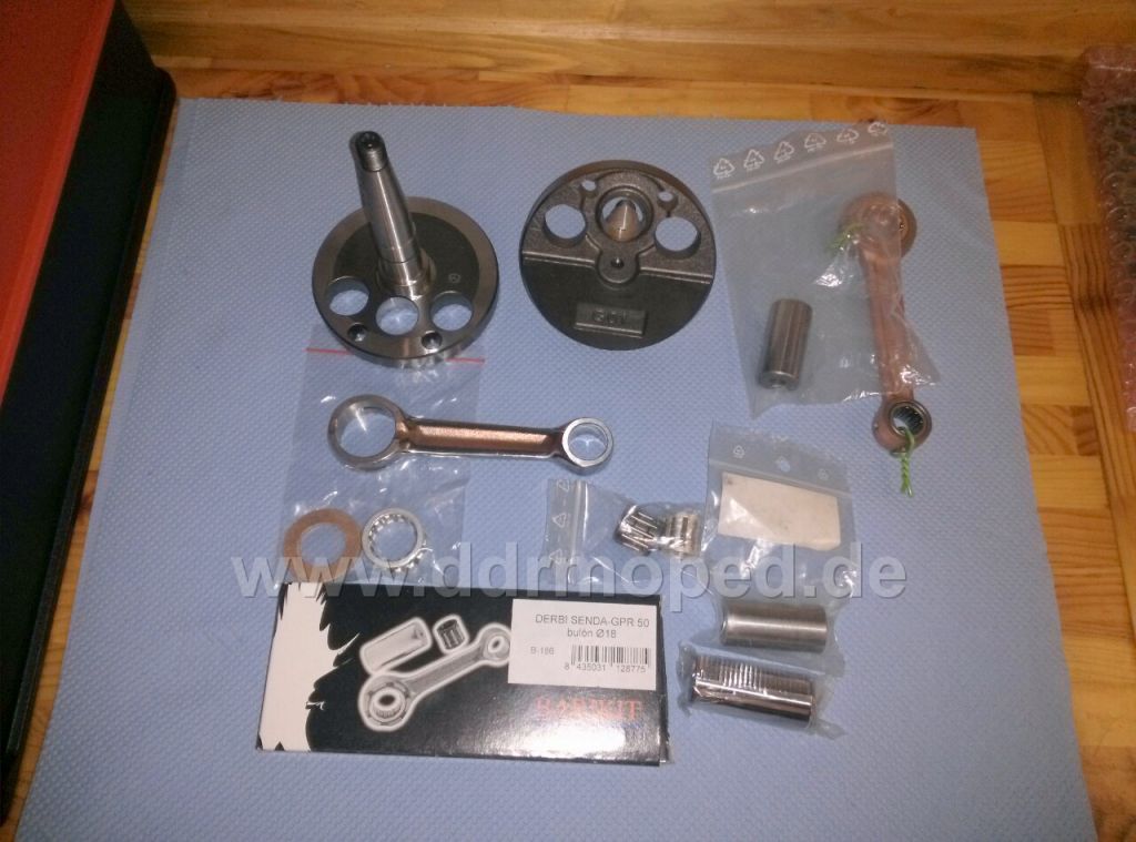

Kurbelwelle

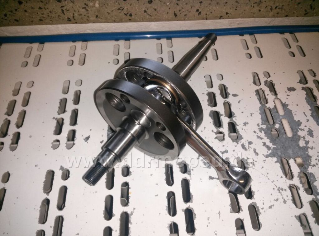

Kw verpresst und feingerichtet + feingewuchtet. 91mm Schwertpleuel Silbernadellager und Umbau auf unten geführt.
Simsu
Geschrieben am: 25.04.2015, 23:52
Beiträge: 190
Mitgliedsnummer.: 4427
Mitglied seit: 03.05.2011
Schöne Welle für den 4-Gang-Block. Der Zylinder ist ja auch schon ausgebuchst. wink.gif
Schöne Grüße
Max
m@ngo
Geschrieben am: 26.04.2015, 08:54
Beiträge: 1457
Simsu
Geschrieben am: 26.04.2015, 15:41
Beiträge: 190
Das Gehäuse habe ich anhand der Bohrung für die Schaltwelle unterhalb des Lagersitzes von der Kupplungwelle erkannt.
Schöne Grüße
Max

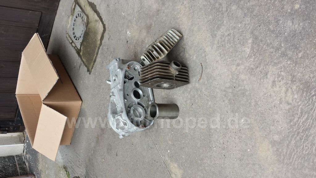

m@ngo
Geschrieben am: 26.04.2015, 17:11
Beiträge: 1457
Ein Fuchs! biggrin.gif Es wird ein M54 !!!
Was meinst du mit dem Zylinder? Ausgebuchst - ja? Aber diese Büchse - NEIN!
Was man sieht ist, das der neue Buchsenrohling nicht in den Zylinder und Gehäuse passt - wieder JA!
