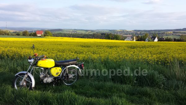

Bis jetzt hab ich noch kein Bild von linken Seitendeckel gesehen.
Gruß Nathanael
Geschrieben am: 10.02.2017, 11:35
Beiträge: 5648
m@ngo
Geschrieben am: 10.02.2017, 18:24
Beiträge: 1457
Mitgliedsnummer.: 7560
Mitglied seit: 05.08.2014
weil es die Schokoladenseite des Fahrzeugs ist.
Leider war zu dem Zeitpunkt kein anständiges Abziehbild auf dem Tank!
stay tuned - mfg m@ngo
m@ngo
Geschrieben am: 10.02.2017, 18:33
Beiträge: 1457

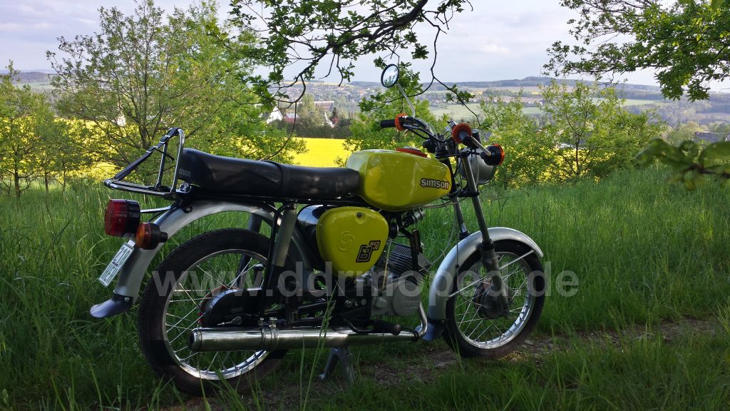

Geschrieben am: 10.02.2017, 18:47
Warum 2 Auspuffschellen?
Gabs das mal so?
Mfg Andi

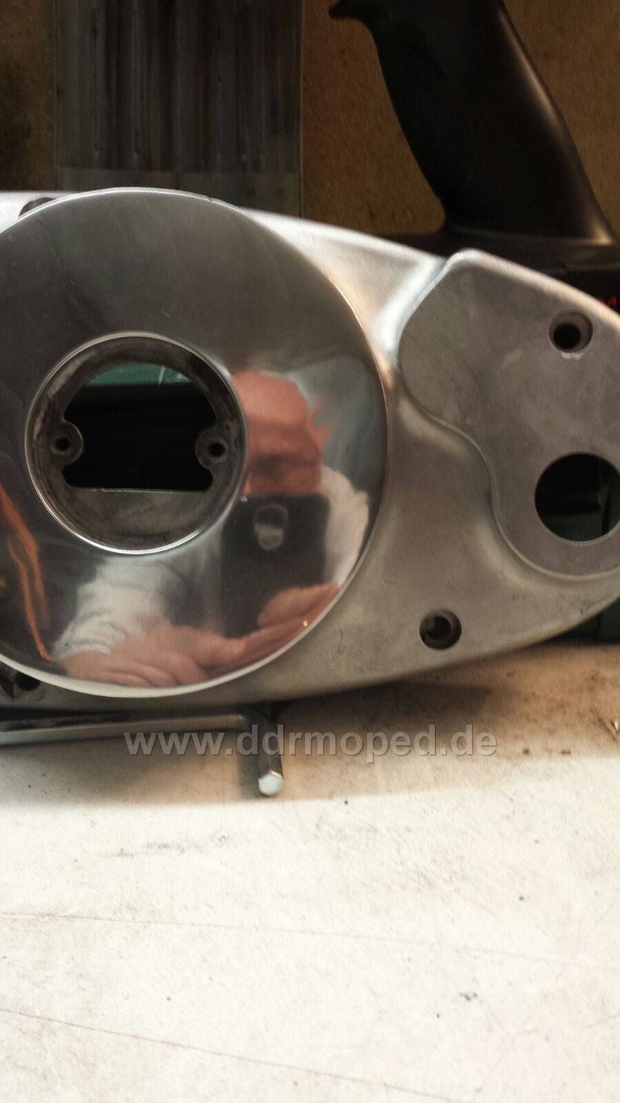

Geschrieben am: 10.02.2017, 19:04
Beiträge: 5648
Ich meinte eigentlich den Motorseitendeckel.
Geschrieben am: 10.02.2017, 21:34
Beiträge: 6828
Eigentlich nicht, hier ist was Wartungsfreundliches gemacht wurden. Normal hängt der Auspuff am Krümmer, wenn der Endtopf saubergemacht wird. Das ist alles. Die hintere kleinere Schelle stammt von KR51/SR50. Die vordere Schelle ist orschinal. Die vordere hat normal auch die Funktion, den Endtopf festzuhalten. Ist aber ein blödes gebastel, weshalb hier 2 zu sehen sind.
1986-2026 Der Roller wird 40
SR 50 CE
m@ngo
Geschrieben am: 11.02.2017, 14:16
Beiträge: 1457
laugh.gif auch falsch,
aufgrund des Motors wird beim Auspuff ein kürzerer Krümmer benötigt.
Das ist mein Testauspuff. Der Krümmer ist so kurz, das die Schelle genau an der Stelle sitzt, das die Auspuffhalterung überflüssig wird, da sie in dem Winkel nicht Verwendet werden kann. Also musste an der Tüte zu Testzwecken eine zweite Schelle montiert werden. Das bleibt jedoch nicht so, da der Krümmer in der Version zu kurz war und die Leistung sich zu spät entfaltete, das es keinen Spass macht damit zu fahren.
Mit Originlkrümmerlänge kommt aber auch zu wenig Leistung raus.
Ein Zwischending musste also her, welches jedoch auf keinem der Bilder zu sehen ist.
@boerdy
Zu den Motorseitendeckeln, die wurden inzwischen noch teilpoliert, wie es von den Vorserienbilder bekannt ist.
PS.: das bescheidene Bild hab ich nur gewählt, weil man gut erkennt das es ein 75er ist.
...was auf dem Bild mehr glänzt, die polierte Glatze oder der Deckel...
...das es verschwommen ist, liegt an der Rückkopplung des Blitzes...
