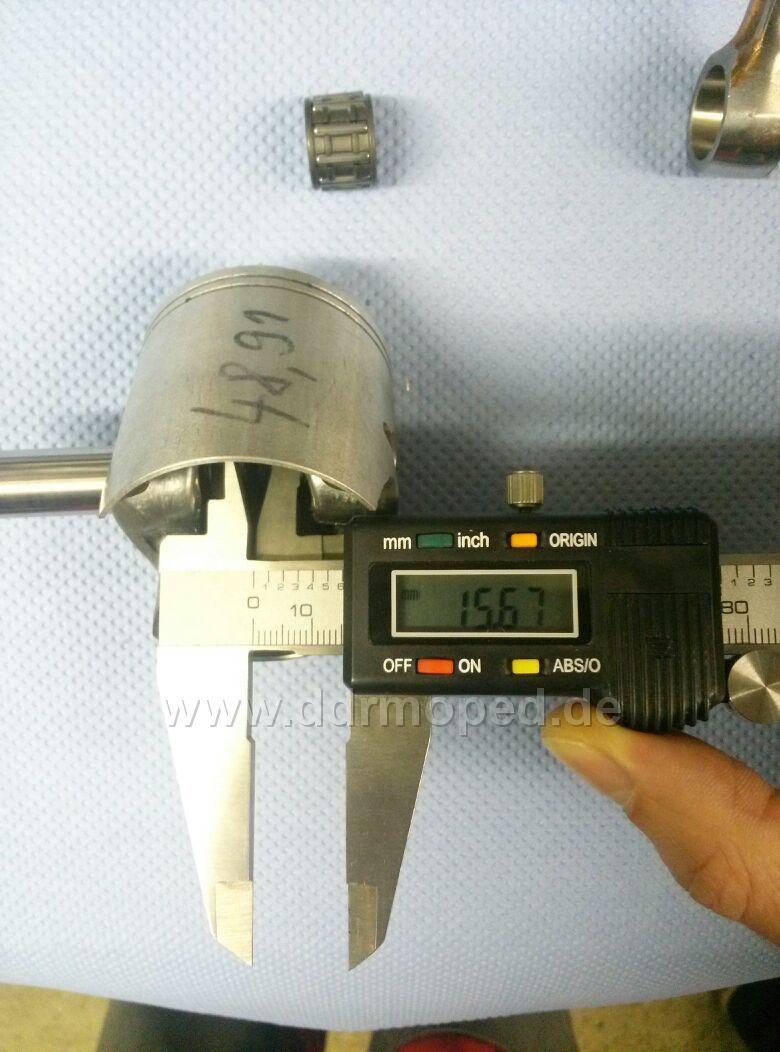

Warum nicht 6 gang warum nicht dies und das warum soo...???
Die Einlassteuerzeiten sind so schon sehr schwer umzusetzen und nur dank abdrehen am Zylinder in Verbindung mit anderem Pleuel (Länge) zu realisieren.
Die Kolbenhemdlänge ist das Problem.
Es gibt zwar längere Kolben als Barikit, aber die taugen nunmal nix.
Wo soll das alles also hinführen? Ausserdem verträgt das Getriebe sowieso schon kein Drehmoment - also was soll der Pfeffer?
Da merke ich gleich das du dich noch nicht mit diesen Motoren auseinander gesetzt hast?! Sorry _uhm.gif Murks!
stay tuned - mfg m@ngo

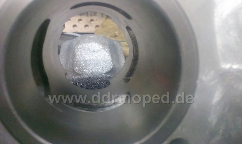

Etwas Späne fliegen lassen...

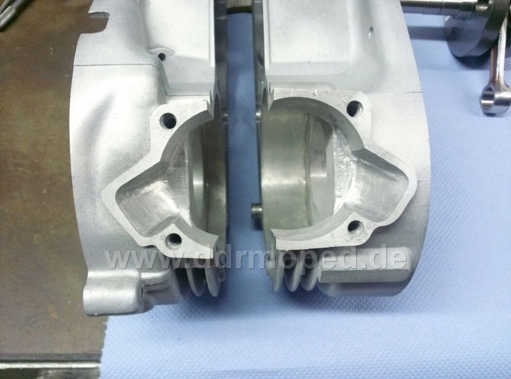

Ausserdem wollte ich was Fahrbares haben und kein Übermotor mit 100 Schwachstellen bauen lassen. Leider hat mich bisher kein Einziger 63er wirklich überzeugen können, wobei ich min. 10 verschiedene Getunte schon gefahren bin. Von privaten Tunern wie auch von Namhaften... selbst eig. Baugleiche Motoren unterschiedlich abgestimmt nicht, wobei Manche nicht schlecht waren.
Nen guten 63er bauen ist echt schwer bei den Steuerzeiten und den verfügbaren Kolben. Also wenn schon mit geänderter KW dann auch gleich mehr Hubraum in Form größerer Kolben.
Sonst wirds echt zu teuer fürn 63er.
Hier das Resultat - 75cc

Ich frage mich wie man den Hub der KW ändert?
Wenn ich ein längeres Pleuel einbaue, bleibt der Hub unverändert.
(Ich habe sogar ein kürzeres Pleuel eingebaut damit die Stz. vernünftig werden...)
Das halbe Mass gibt der Mittelpunkt des HUBzapfens zum Mittelpunkt der KW an.
Da lässt sich nichts ändern, ausser eine andere KW umbauen oder neu anfertigen.
Ich könnte schon eine komplett neue KW z.B. von der Firma ORP bauen lassen.
Da kann ich sämtliche Parameter frei bestimmen. Aber dann kost diese KW 450€ aufwärts. Eine S50 KW lässt sich schlecht im Hub verändern...
Dann muss der Zylinder angehoben werden mittels Distanzplatte. Zulasten der Originaloptik. Und dann noch einen passenden Kolben zu finden ist die Krönung der Geschichte damit vernünftige Stz raus kommen.
Aber du hast Recht nichts ist unmöglich!
Nur Sinn macht es immer noch keinen...

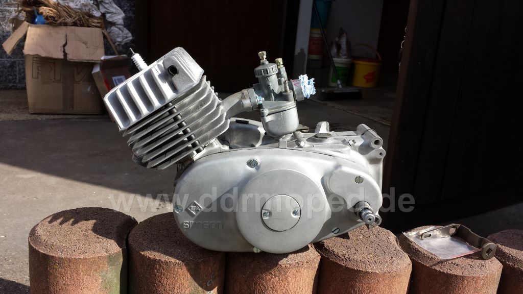

Soo
Motor ist fertig.
Nun alle zufrieden ???

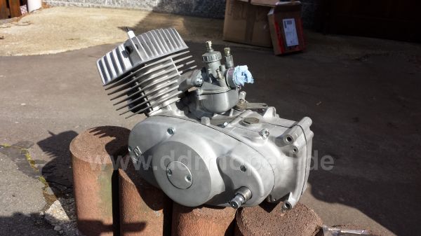

Alle Teile schön Glasperlen gestrahlt.
Wunderbar alles so schön Neu
Da strahlt das Herz, bei so einem strahlend sauberen 75er M54 Motor.
