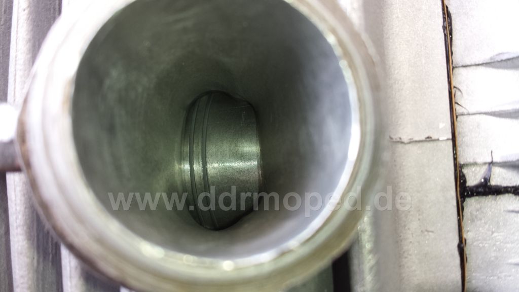

Auslass und Monstercock...
stay tuned - mfg m@ngo

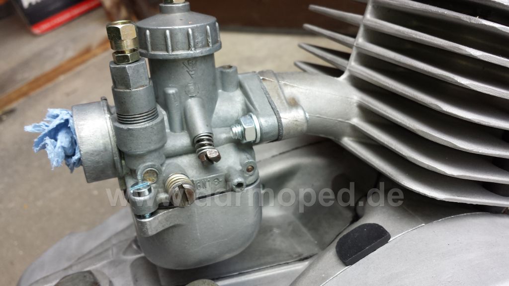

...und Vergaser 19N... ähm 16N1-8

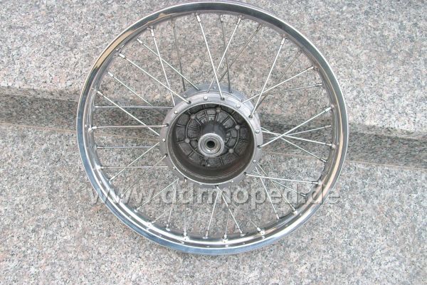

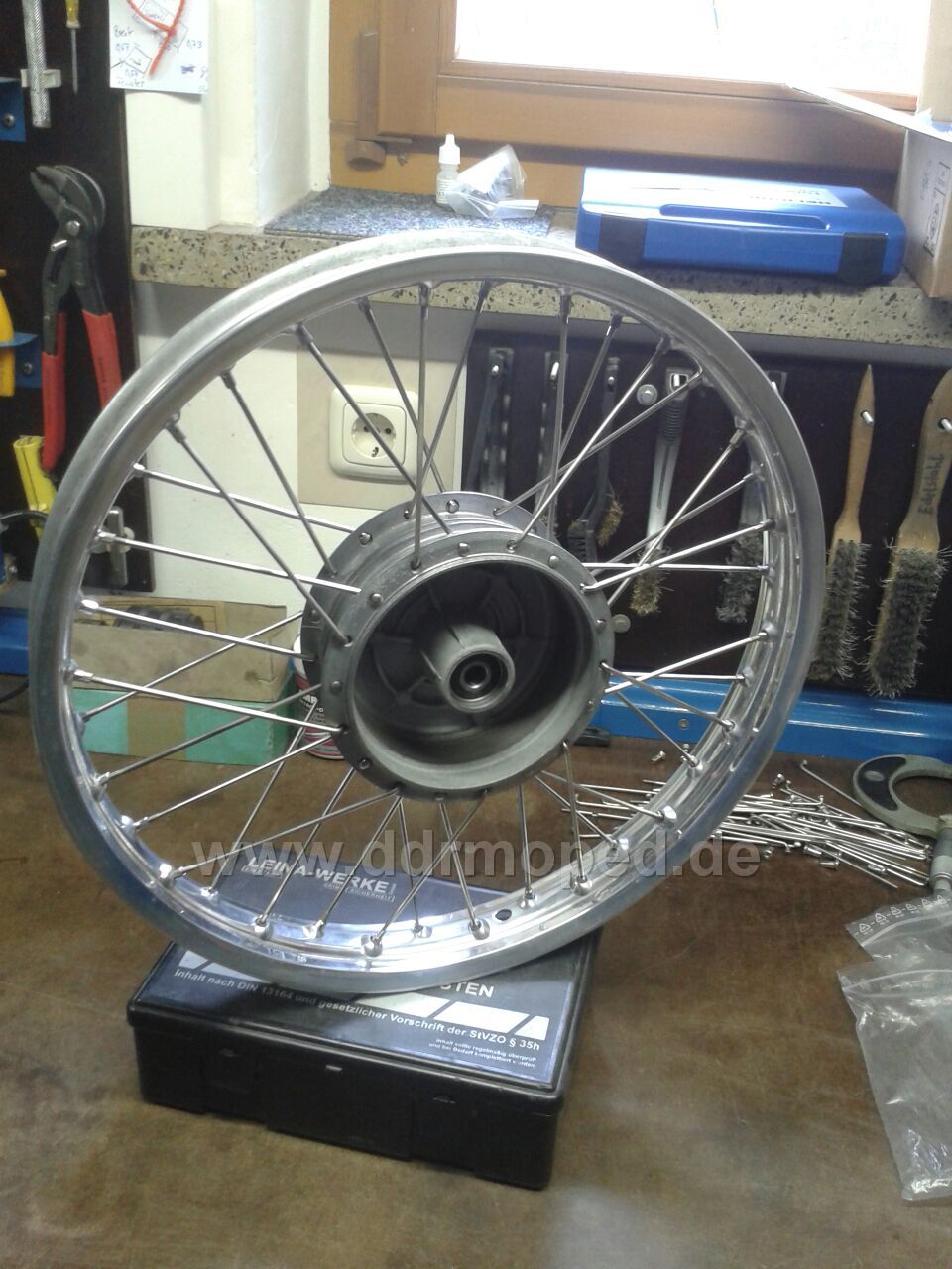

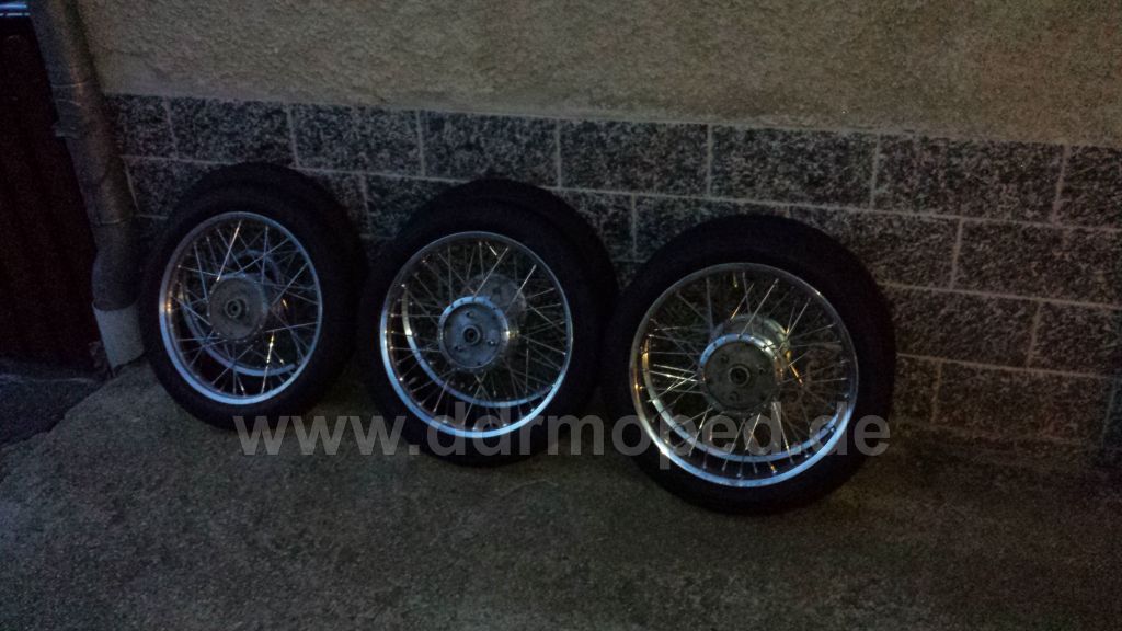

...weiter gehts jetzt mit den Rädern.
Wie schon in meinem anderen Thread zu lesen ist, habe ich mich der Felgen schon vor ein paar Wochen angenommen. Da hatte ich das Problem, das ich die Speichen für Einfachkreuzung in die Felgenbänder eingespeicht wurden, diese aber für Zweifachkreuzung bestimmt waren.
Resultat, die Speichen standen total unter Spannung, teilweise standen die Nippel schief in den Punzungen usw. alles Murks und nochmal von vorn...
m@ngo
Geschrieben am: 04.05.2015, 18:56
Beiträge: 1457
Mitgliedsnummer.: 7560
Mitglied seit: 05.08.2014
Inzwischen passt alles! Habe die richtigen Felgenbänder bekommen, diese poliert und dann konnte endlich eingespeicht und zentriert werden.
Die Naben wurden gestrahlt, anschliessend gebürstet und dann mit "Ambassador Retro Polish" wieder zum Glänzen gebracht. Resultat ist fast die originale Optik wie vom Werk. Wirklich Wahnsinn!
m@ngo
Geschrieben am: 05.05.2015, 20:11
Beiträge: 1457
Was für ein Anblick...
Links - 2x zweifach gekreuzt, Mitte + Rechts 4× einfach gekreuzt
Für s51b1-3 Bj '83, für Originale S50B Bj '76 und Projekt S50B Bj '75
m@ngo
Geschrieben am: 05.05.2015, 21:00
Beiträge: 1457
76erB vor Speichenkorrektur...
Die Felgenringe sind sogar die richtigen für Einfachkreuzung.

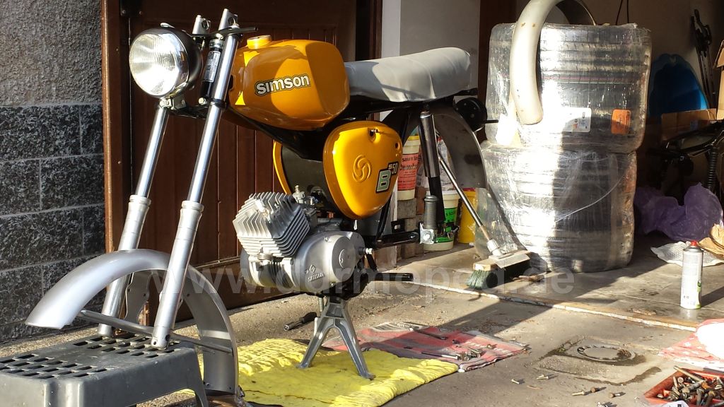

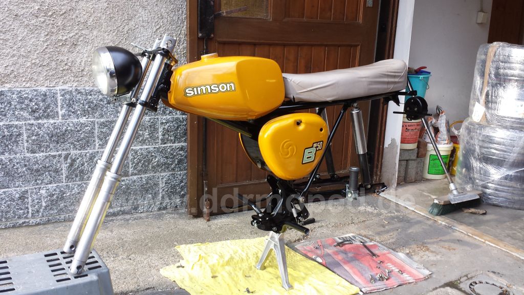

So ein original lackset ist fürn guten mopedwagen schon was feines.
Simson Liebhaber
Geschrieben am: 29.05.2015, 11:11
Beiträge: 1317
Mitgliedsnummer.: 5822
Mitglied seit: 06.09.2012
Gruß Tom
GrasserBenno
Geschrieben am: 29.05.2015, 22:09
Beiträge: 3915
Mitgliedsnummer.: 5580
Mitglied seit: 12.06.2012

Auspuff muss getestet werden. Habe AOA 1 2 3 und 3D hier liegen. Irgendeiner wird schon passen. Mit dem Luftfilter hast du natürlich recht. Da mache ich lieber leiser und dafür geht ein PS flöten. Es reicht wenn der Motor 80 - 85 läuft bei 15er Ritzel. Soll auch noch richtig gescheit Durchzug haben das Teil !!!
Ich will keinen Rennmotor sondern nen Tourer mit Dampf von unten.
Denke mehr als 10PS kommen eh nicht raus bei den 2 Kanal.
Fläche und Querschnitte sind ausreichend groß. Steuerzeiten eher Zahm.

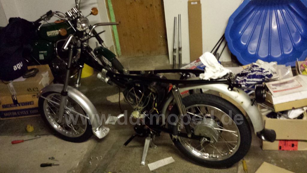

Geschrieben am: 25.08.2015, 19:59
Beiträge: 1457
Weiter gehts, wo die reise hin geht sieht man ja...
Es soll alles nahezu perfekt werden.
