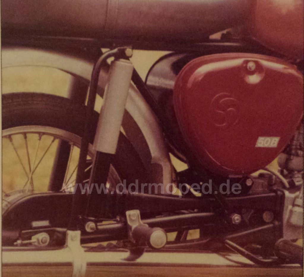

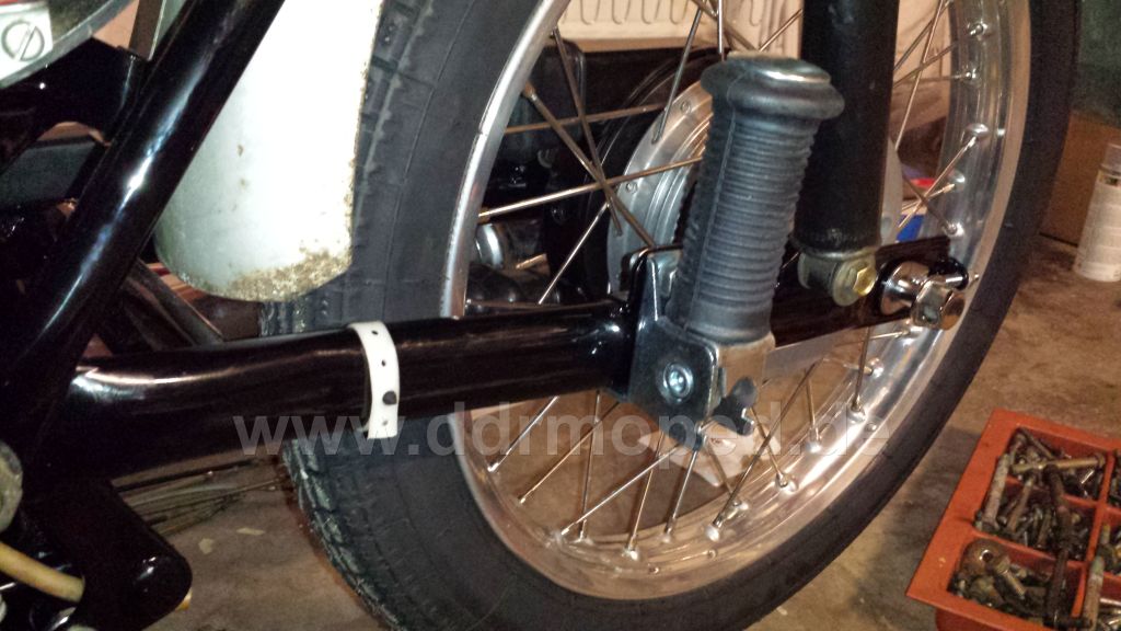

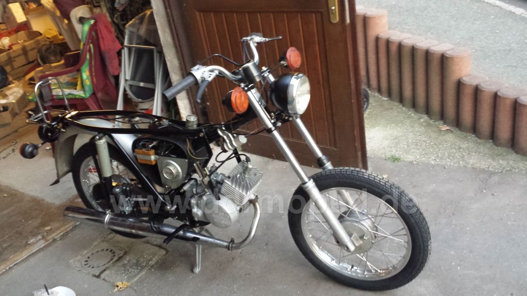

...nun zu den Details...
Kabelbinder nicht Alu sondern aus grauem Lochband
stay tuned - mfg m@ngo

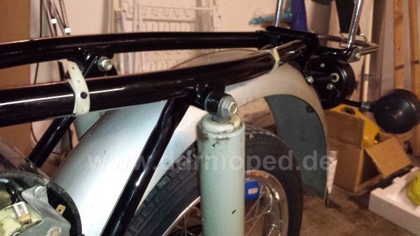

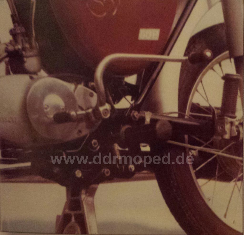

Stossdämpferhülsen in Grau nicht Chrom
und Soziusfussrasten an der Schwinge

tongue.gif noch originale Stossdämpfer mit grauen Hülsen

Diese "N-Schwing" hatte in Suhl am Wochenende das 74er Nullserienfahrzeug auch noch dran...
siehe Fotos Seite 5

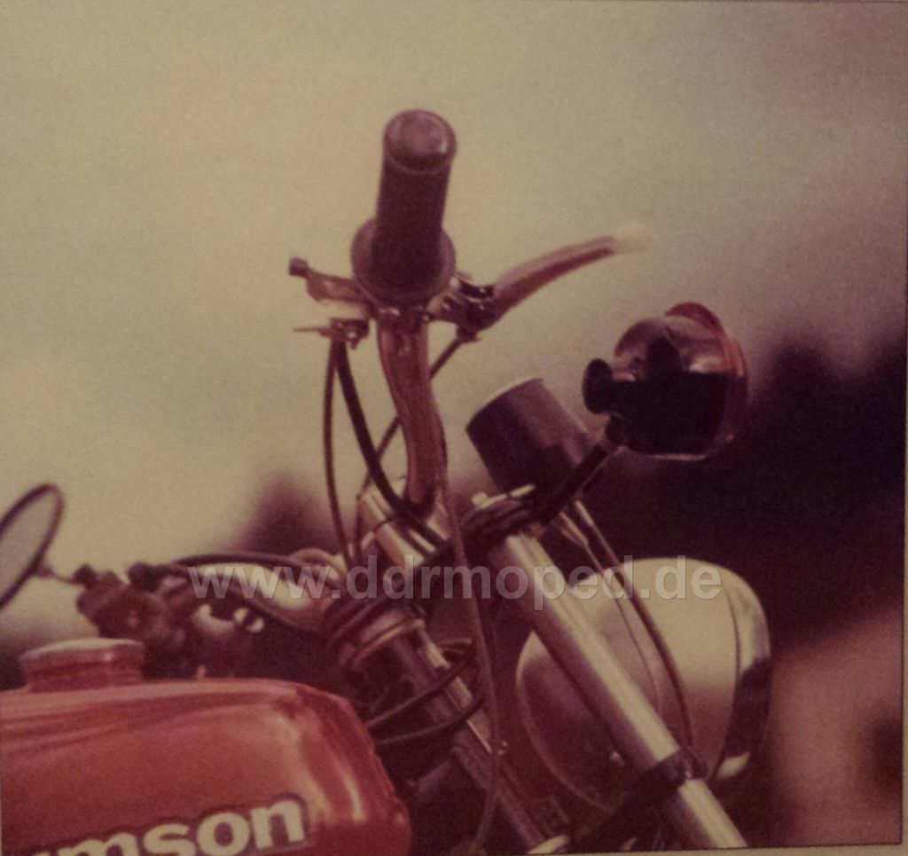

Nicht die typischen Griffe wie Vogelserie sondern schon die spätere Ausführung ab 77/78 allerdings mit Blindstopfen...

...ist natürlich leichter umzusetzen als noch paar Originalgriffe in Vogelserienoptik zu beschaffen.
Hier wurde auf Replika zurückgegriffen. Jetzt brauche ich noch solche Blindstopfen und helle Hebelhüllen für Brems-& Kupplungsaluhebel sowie nen hellen/grauen Chokehebel.
Die Brems- & Kupplungsamatur habe ich ebenfalls schon silbergrau lackiert.

Einziges existierendes Bild eines grauen Chokehebels.
Aber da habe ich einen Einwand - die Kabel der Grundplatte sind auf den Prospekten doch in grauer Hülle, bei dir ist es (noch) schwarz. wink.gif
m@ngo
Geschrieben am: 11.09.2015, 10:31
Beiträge: 1456
Mitgliedsnummer.: 7560
Mitglied seit: 05.08.2014
Ja wo du recht hast, hast du recht. Ich könnte das ändern. Ich habe ein Grundplatte mit innenliegender Zündspule und grauer Kabeltülke da liegen, aber die müsste komplett neu bestückt werden. Ausserdem kein passendes Schwungrad dazu.
Dann wäre es für 75 bj passend.
Aber die vorserie hatte keine innenliegende Zündspule.
Mal sehen was ich mache...
Ich wollt mir ja nicht so eine Dauerbaustelle ins Moped bauen, sondern endlich mal fahren. Elektronik habe ich jetzt drin 😉 Wartungsfreie Zündung thumbsup.gif
