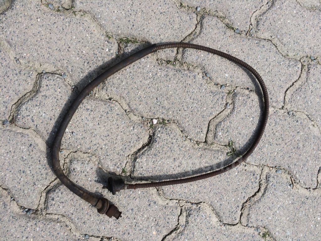

Ich hab auch noch so eine mit halb Gummi rumliegen. Die war an meiner Hühnerstallawo und damit seit Mitte der 60er Jahre unberührt. Werd mal ein Foto machen.
Gruß, Sven

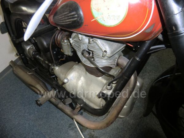

Geschrieben am: 15.04.2015, 20:41
Beiträge: 5090
Mitgliedsnummer.: 2391
Mitglied seit: 25.06.2009
ich hab gerade nochmal Bilder der 50er Touren, die in Radebeul im DDR Museum steht angeschaut, da scheint es auch so zu sein.

Geschrieben am: 16.04.2015, 21:46
Beiträge: 1481
Mitgliedsnummer.: 6158
Mitglied seit: 27.01.2013
So siehts aus, die war an der 54er:
Gruß, Sven

Danke fürs Bild, wieder was gelernt, weiß zufällig jemand, bis wann die original ab Werk so verbaut war?
