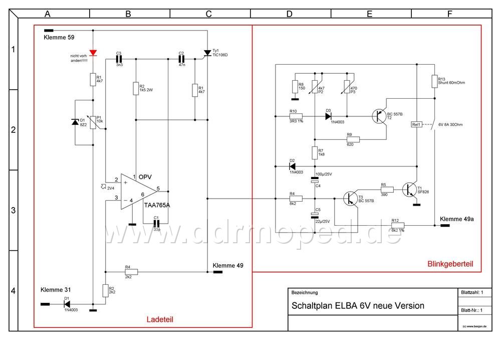

Nö, nur ein Kabel mit 2 Krockoklemmen für die Masse. Einer der beiden müßte Hellphase sein und einer die Dunkelphase. Hab hier die Inneschaltung der 6V-Elba, der rechte Teil sollte auch beim "Trabbi-Geber" vorhanden sein:

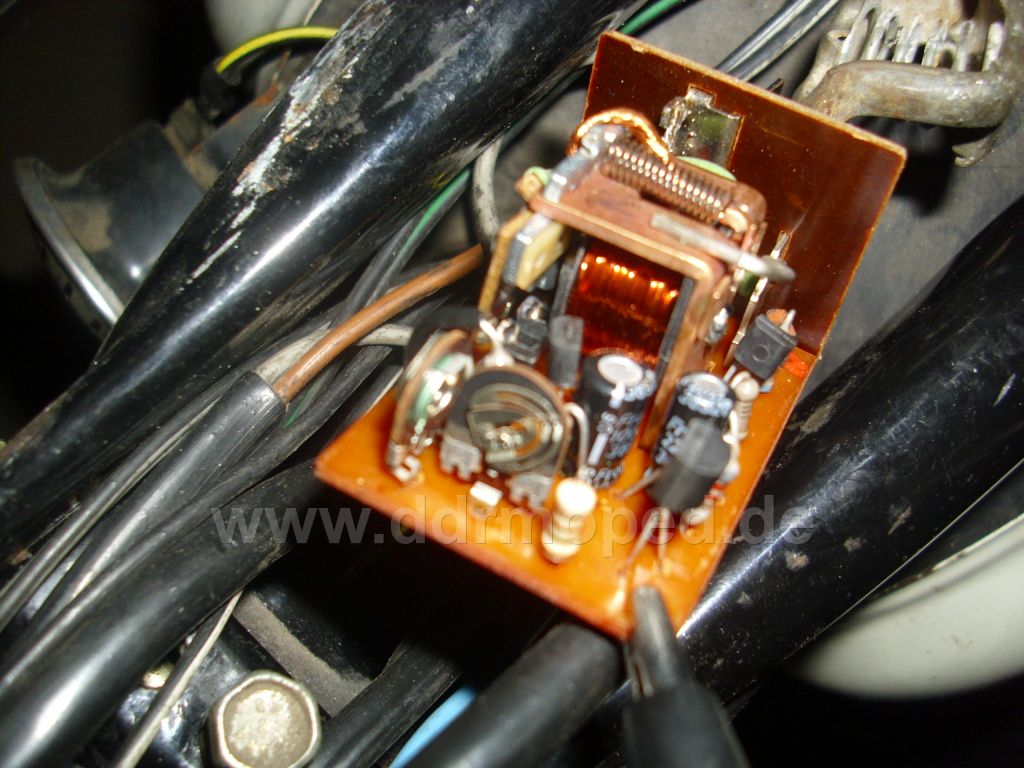

Und ein Link aus einem Trabitechnikpool. Hier auf dem Foto die 2 Einstellwiderstände zum Spielen. Man kann die auch auslöten und ausmessen, für Festwiderstände
