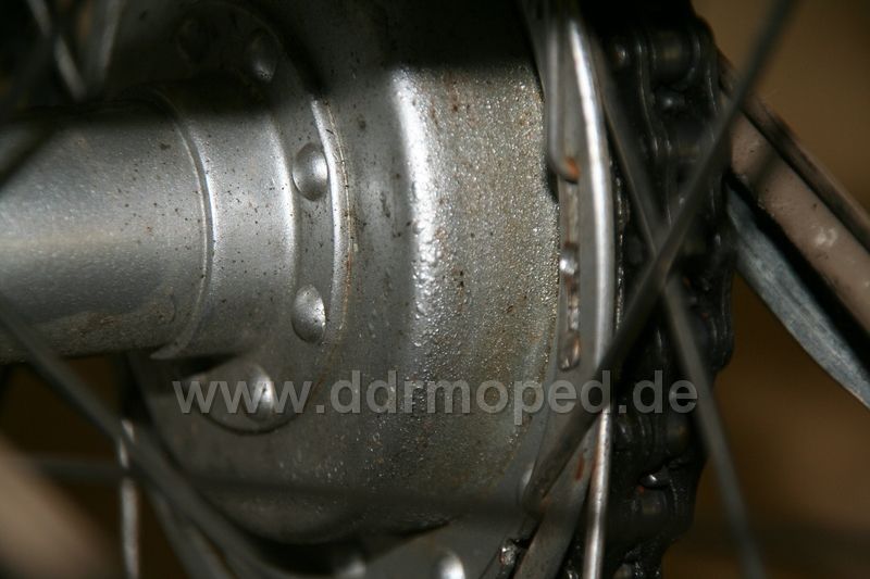

Allerdings ist das Thema "hitzefester Lack" doch eins. Auf dem Foto ist meine 1er Hinterradnabe mit ca. 1000 km auf dem Buckel. Das ist keine Korrosion, das ist Lack verschrumpelt durch Wärme.

Ihr redet die ganze Zeit von Wärme, aber welche Wärme meint ihr? das was aus dem Auspuff rauskommt?

Konsti hmm.gif das Reibung Wärme erzeugt, lehrt man Euch doch heute noch in der Schule? Oder? Ist das Bildungssystem schon soweit runter? ermm.gif
Der Auspuff ist übrigens auf der anderen Seite der Nabe!

Gut, da ich Konsti kenne und mag, mal von vorne.
Konsti, durch das Anlegen der Backen beim Bremsen reiben diese in/an der Trommel. Das erzeugt Verzögerung, aber auch Reibungswärme. Für den 1er und ein Menschgewicht von ca. 80 kg ist diese Art von Bremse eigentlich unterdimenioniert.
Wenn man nun als 80 kg Mensch den Fichtelberg hinabfährt (nur so als Beispiel biggrin.gif )
steht man immer auf der Bremse. D.h. der Belag reibt immer innen an/in der Trommel.
Das wird so heiss, dass fasst Du nicht mehr an!! Und dass müsste ein Lack theoretisch abkönnen. Meiner halt nicht. doccolor: ich hab da mal ne Frage laugh.gif
Wenn man sich mal (nicht unbedingt die stino) Autorennen anschaut, sieht man immer wieder mal kirschrote Bremsscheiben. Das ist nur Reibungswärme rolleyes.gif
hmm.gif Eine rotglühende Halbnabe wäre natürlich auch mal ein Kalenderfoto wert laugh.gif
Grüsse Norbert
