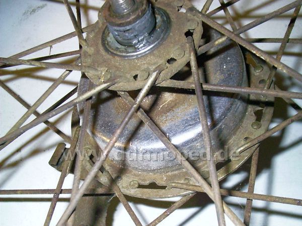

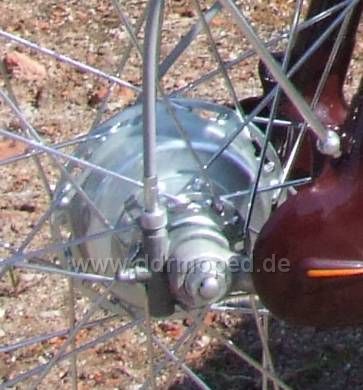

auch wenn es kein Weihnachtsgeld dafür gibt cool.gif , hier mal paar Beweisfotos von verchromten/vernickelten Naben.
Die Teile waren in meinem verbastelten 57-er-Zweier drinne, also sicher mal später reingekommen, da es definitiv kein Exportmodell ist. Hab alle Verkaufsunterlagen für das Fahrzeug da.
Wobei die Räder schon mit Alufelgen ausgestattes sind. Nach dem Zustand der Dinger glaube ich nicht, dass die vor vielen Monden schon mal jemandregeneriert hat, sieht alles noch sehr original aus. Wozu auch einen Gebrauchsgegenstand im Nachhinein so veredeln hmm.gif
Vorderrad:
vorwärtS immeR, 1
rückwärtS nimmeR ... 2

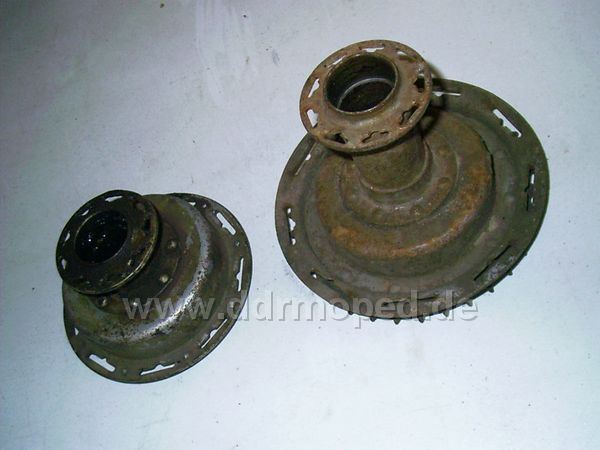

Hinterrad:
vorwärtS immeR, 1

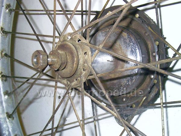

Hier mal noch ne Aufnahme vom "Normalzustand", die Vorderradnabe scheint mit Ofenlack oder sowas behandelt worden zu sein. Da die Dinger rosten, sind es offensichtlich keine Alu-Naben, sondern Stahl lackiert:
vorwärtS immeR, 1
