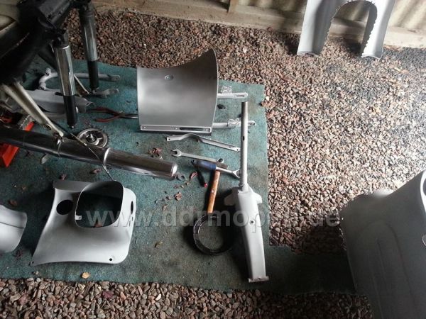

Zuerst wurde alles zum Sandstrahlen gebracht. Der Betrieb hat schon Erfahrungen mit Schwalben gehabt und sicherte mir zu vorsichtig und nicht mit aller Stärke zu strahlen.
NEIN ! Die Teile sind hier noch nicht grundiert, sondern gestrahlt ...
