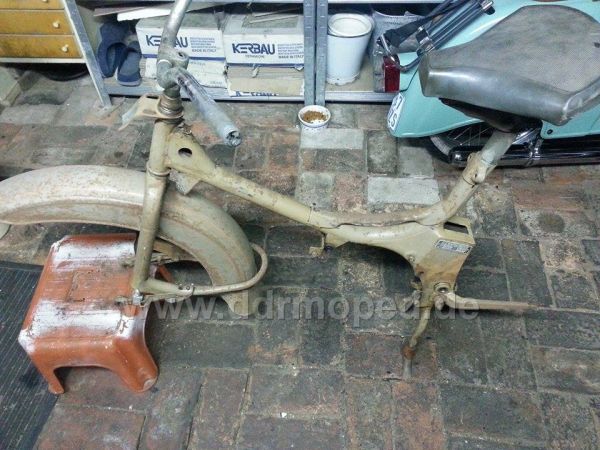

Hallo Leute,
ich bin neu hier im Forum und heiße Leroy.
Nachdem meine Schwalbe fertig ist, habe ich mir einen Essie zugelegt.
Es soll alles komplett original am Moped sein, soweit es geht.
Sogar die alten Schrauben will ich weiterhin verwenden, wenn sie es erlauben.
Die Patina will ich erhalten. Also habe ich schonmal alles auseinander gebaut und bin gerade dabei alles mit owatrol voll zu pinseln.
Leider fehlen einige Teile , die ich mir nach und nach zusammensuche. Ich habe keinen Zeitdruck bei dem Moped. So kann ich schön in Ruhe alles machen.
Ich hoffe ihr könnt mir etwas beim Zusammenbau helfen bzw die eine oder andere Frage beantworten.
Der Motor dreht, jedoch merke ich überall schönes Spiel. Ich werd ihn denke ich auch regenerieren lassen.
Hier ein Foto vom Kauftag. Sattal vom SR2 , Reifen durch, ohne Seitenbleche etc...
Leroy
Außen Pfui
Innen Hui
Otto

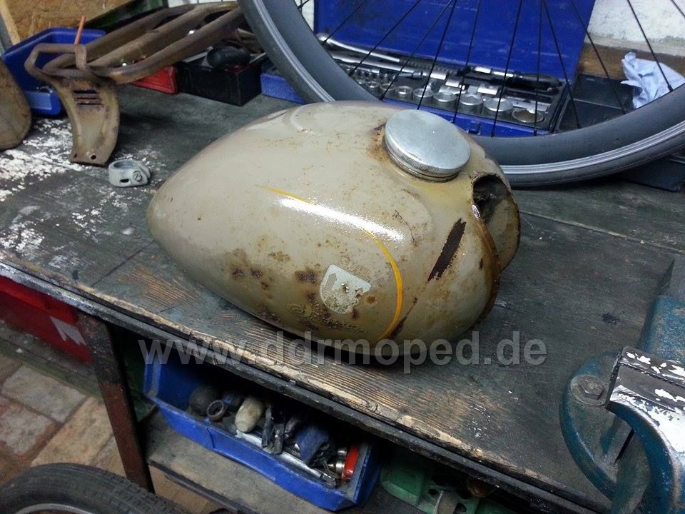

Hier mal der Tank. Passendes Benzinhahn gab es heute von einem Freund.
Die Schüssel wird einmal komplett mit Zitronensäure gereinigt, ist natürlich Rost drin.
Leroy

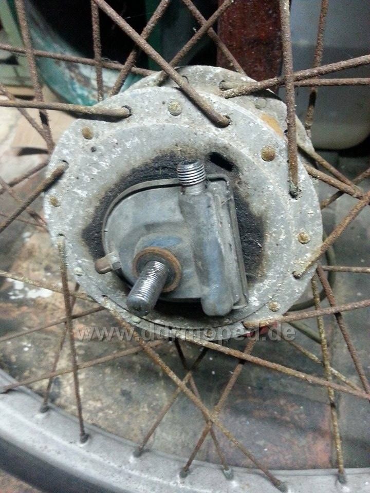

Hier mal der Tachoantrieb. Ist der so richtig passend zum Moped ?
Wird natürlich noch alles sauber gemacht mit kleinen Bürsten.
Leroy

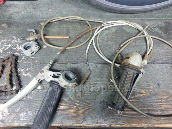

Hier der Amaturenkram.
Dreht und bewegt sich alles.
Das kann so bleiben.
Auch wenn ich nicht genau weiß welche Hebel dran müssen.
Wer kann mir da helfen ?
Richtige Griffe tausche ich auch noch .
Habe ich hier

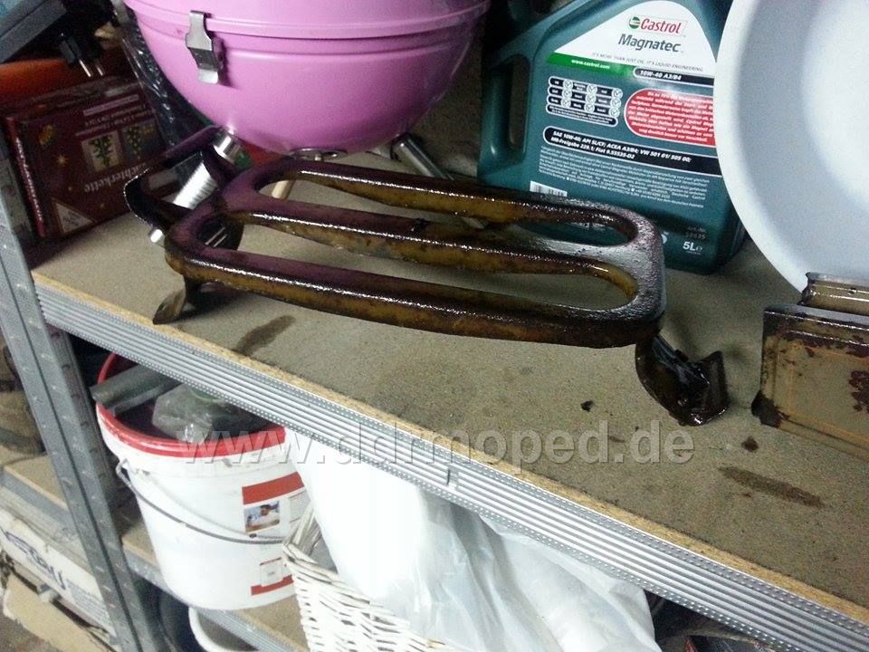

Hier der Gepäckträger.
Nix durch und schon voll mit Öl.
Leroy

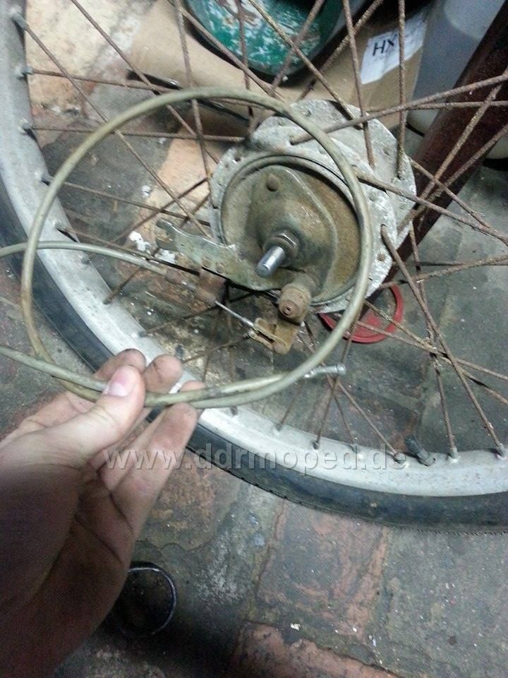

Ist das der richtige Bremsbautenzug ?
Er hat ne Gewindeschraube am Ende.
Leroy
Außen Pfui
Innen Hui

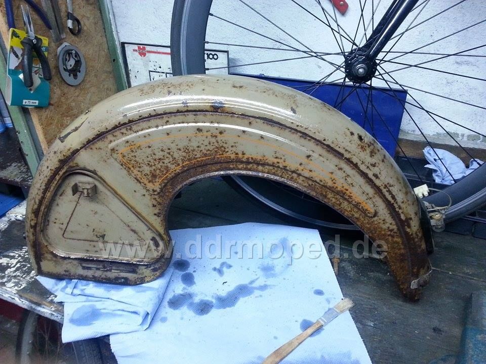

Hier noch der hintere Kotflügel.
Wie man sieht gut Rost.
Aber nix durch. Alles nur oeben drauf.
Werkzeugkasten fehlt leider :/
Bzw habe ich einen dazu bekommen der wirklich dolle durch ist.
Da suche ich noch einen richtigen für.

Welchen Abblendschalter brauche ich ?
Dicke Ausführung oder den mit Band ?

Geschrieben am: 09.05.2015, 17:41
Mit der Zahl 61 kommen wir der Sache schon näher. Eine Fgst.-Nr oder ein Produktionsjahr fehlte bisher. wink.gif
Mit dem Baujahr 61 bist Du recht offen, was so Teile angeht. Zwischen 60 und 62, der Umstellung von SR2 auf 2E, gibt es hier Fotos und Beschreibungen, die unterschiedliche "Bestückungsvarianten" zeigen. Es gibt zwar Teile, deren Produktionszeitraum auf später zuordenbar ist (z.B. die Alubremsschilder), die hast Du (bis m.M. nach die Griffarmaturen) aber nicht. Du kannst also die Teile, die Du hast, getrost verwenden.
Der Bowdenzug Bremse vorn ist scheinbar verkehrt rum eingebaut. Die Einstellhülse muss oben an den Griff. Griffhebel sind die ohne Plastiküberzug. Motorseitenbleche würde ich die stino Alu nehmen. Abblendschalter ist bei 61 auch egal.
Es ist, so denke ich, mittlerweile unstrittig, dass man in den Modellübergangsphasen manchmal so und manchmal so gebaut hat.

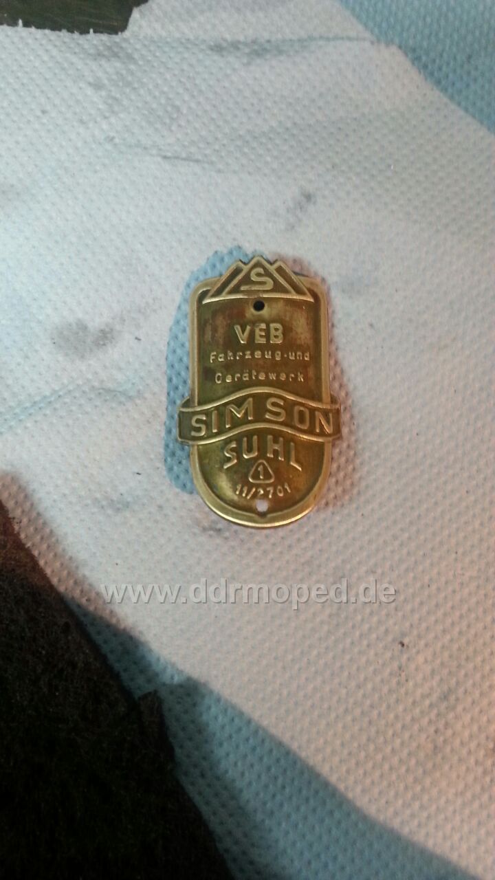

Ich habe jetzt ein Kupferschild für vorn und einen Spiegel. Ich brauche jedoch noch ein Glas für diesen. Am liebsten gebraucht.
