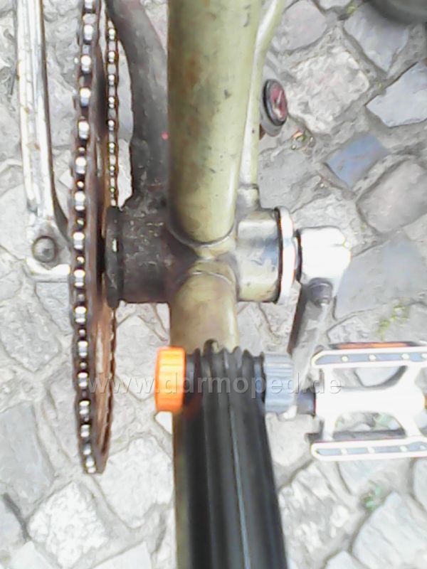

Hallo liebe Leute,
mein Nachbar hat ein schönes altes Fahrrad, das so langsam ein neues Tretlager braucht.
Problematisch ist dabei nur, dass es sich um ein Tretlager mit eingepressten Schalen (ich hoffe dieser Begriff ist einigermaßen korrekt) handelt und die meisten Fahrradläden sich an so etwas nicht rantrauen.
Hat jemand Ersatzteile für ein solches Tretlager und/oder kann so etwas sogar wechseln?

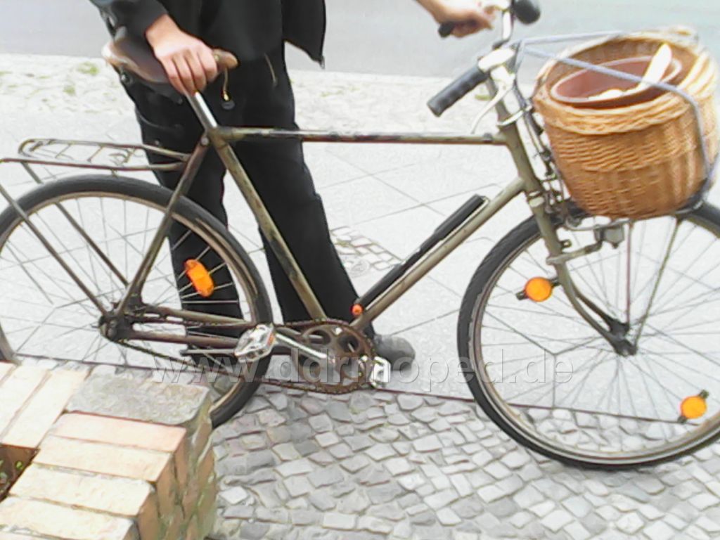

Hier nochmal eine Gesamtansicht vom Fahrrad

QUOTE (Eastrider @ 28.04.2015, 21:59)
Nie wieder in/zu diesen "Fahrradläden" gehen.
Es sind normale Keiltretlager. Ein Klappern kommt fast immer von den Keilen, besonders bei Rädern aus den 70ziger 80ziger Jahren, wo die Materialqualität deutlich abgenommen hatte. Die Lagerung selbst ist meist i.O. Versuch erst mal die Keile neu festzuziehen.
Gruß Sven

Die eingepressten Schalen brauchst du ja nicht herausnehmen. Das scheint ein ganz normales Thompson-Konuslager zu sein. Das lässt sich (sofern der Konus nicht festgerostet ist) völlig problemlos zerlegen. Viel Spaß.

ohmy.gif blink.gif ... die Stellung der Pedalarme zueinander sagt mir nur, dass es sich sicher nur suboptimal fahren lässt. Da wurde an der Pedalwelle hoffentlich nicht mit der Feile nachgeholfen.
Diese Lager kriegt man zurzeit doch noch öfters auch vom Schrott.
Grüße Mario

Ich denke mal der Pedalarm ist einfach total locker, da kann das schon mal so aussehen dann...
