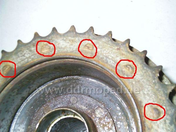

hab mal noch ne Frage zur Halbnabe am Hinterrad. Dort sind die Nietverbindungen schon ziemlich zerschunden, scheint die Kette schon einige Male drüber zu sein. huh.gif
Schaut euch mal bitte das Bild an, soll ich das so lassen oder neu antackern, bevor es in den Lack geht? Was meint ihr?
Hat das jemand von schon mal neu gemacht? Wie sind da eure Erfahrungen? Vor dem Lackieren neu machen oder hinterher? N

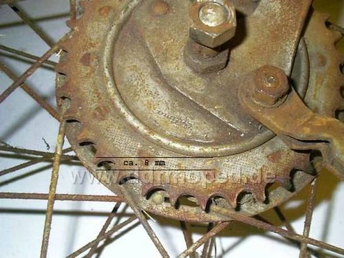

die abgeschliffenen Nietköpfe sind nicht von der Kette, sondern von der Bremsankerplatte. Mach nochmal bitte ein Foto, wo Du diese reinlegst.
GRüsse Norbert

Hallo Norbert,
hier mal noch ein Foto wie gewünscht. Kann mir nicht recht vorstellen, dass die Bremsankerplatte dort geschliffen hat. Das sind fast 1cm Abstand, kann dann nur ein Achsbruch oder sowas gewesen sein. Dann wären die Nieten aber nicht so "gleichmäßig befeilt" und sicher auch noch mehr im Argen. hmm.gif
Ich bleibe daher bei meiner Möglichkeit der hüpfenden und schmirgelnden Kette.

Hallo Lutz,
mach dir um diese Nieten keine Gedanken. Sie sind fest und sicher. Wenn hier eine Kette des öfteren abgefallen währe, würd die Bremsankerplatte noch ledierter aussehen.
Wenn du Gelegenheit hast, mal andere Essis anzuschauen, wirst du feststellen, dass hier die Nieten genauso aussehen. Ich würde fast sagen, es ist original so.

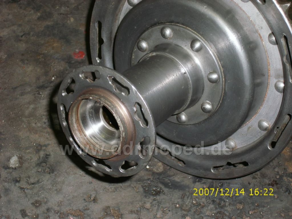

Apropo Hinterradnabe,
da hab ich mal ne Frage an die Experten. Hab meine beiden Naben gesandstrahlt, und sehe dort einen messing/kupferfarbenen Rand. Ist da ein Teil hart eingelötet??
Siehe Bild
Gruß inox

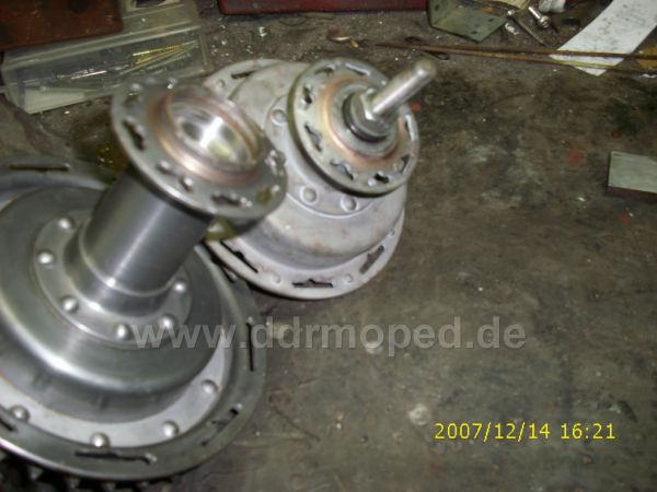

Beide Naben

Bin zwar kein Halbnabenprofi, würde aber sagen dasses eingepresst ist. hmm.gif
