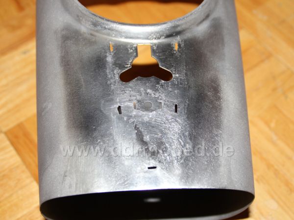

Und ich habe die Lampenmaske vom Strahlen wiederbekommen.
Ich wollte schon immer mal Verzinnen ausprobieren *ironie aus*...
Ich habs erstmal mit WD40 eingesprüht.

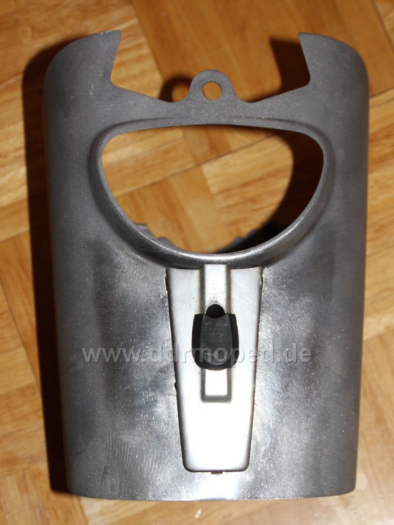

Da hat sich wohl über die Jahre Wasser und Dreck unter der Zündschloss Abdeckung gesammelt. cry.gif
Mfg Nico
TPM
Geschrieben am: 15.05.2015, 12:31
Beiträge: 171
Mitgliedsnummer.: 7736
Mitglied seit: 31.10.2014
So wird es wohl gewesen sein.
Ich muss mal gucken, dass ich da wieder Schaumstoff zwischenlege und nicht mit Sanders Fett sparen...
Nur welchen Schaumstoff nimmt man da? Nicht, dass ich einen Schwamm einbaue. _uhm.gif

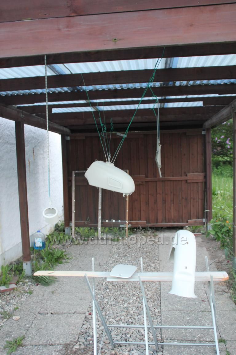

2K Epoxid-Grundierfüller...
Leicht unscharfes Bild, wackelig aufgehängte Teile, alles hochprofessionell, aber das Ergebnis
Viele Grüße, Tim

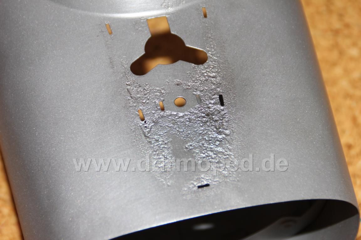

N Abend Gemeinde,
Ich habe das Problem am Lampenkasten behoben, meint den Krams verzinnt.
Säurefreie Verzinnpaste aufgetragen und dann halt Zinn. Vorgegangen nach der Anleitung vom KSD.
Für meinen ersten Versuch finde ich das gelungen.
Den Rest machen jetzt 2K EP-Grundierfüller und ggf. etwas Feinspachtel, wobei letzterer vermutlich kaum mehr nötig sein wird.
Viele Grüße, Tim
