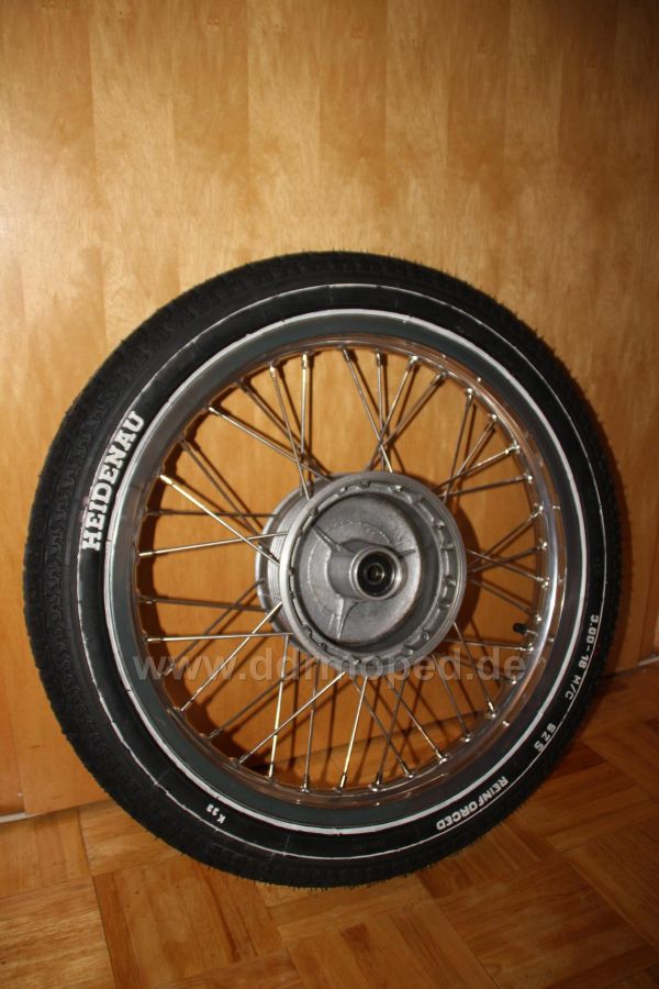

Moin,
Danke...
Normal wächst bei mir einfach durch Benutzung nichts durch den Boden, entweder läuft man drauf
Vorderrad ist fertig.
Original ist nur die Nabe, ich habe das jetzt nach mehreren Versuchen mit Gebrauchtfelgen mit neuer
Felge und Edelstahlspeichen in einer Radspannerei einspeichen lassen. Vollschwinge ist ja empfindlich
gegen Lenkerpendeln, da wollte ich vorbeugen.
Viele Grüße, Tim

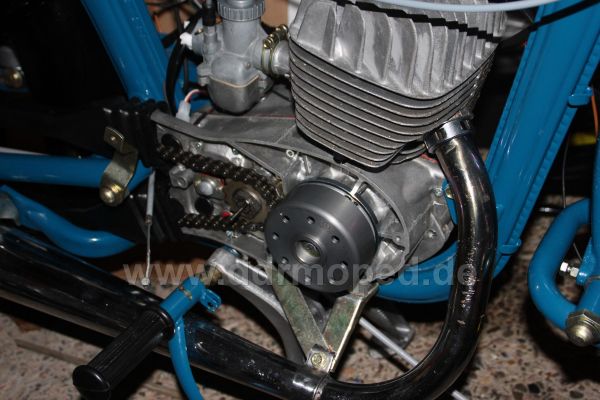

TPM
Geschrieben am: 19.12.2015, 21:08
Beiträge: 171
Mitgliedsnummer.: 7736
Mitglied seit: 31.10.2014
Da ich kein Originalitätswettbewerb gewinnen möchte habe ich mich nun doch für
die Powerdynamo Zündung entschieden. Die 22er Gasfabrik ist auch eingebaut...

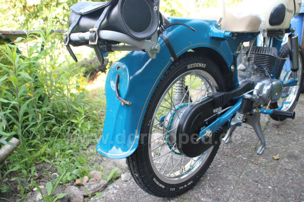

TPM
Geschrieben am: 19.12.2015, 21:22
Beiträge: 171
Viele Grüße, Tim
Simson KR51/1 Bj. 1968 - Neuaufbau im Alltagsbetrieb
MZ ES 125/1 Bj. 1975 - Neuaufbau für den Sonntag
Simson KR51/1 Bj. 1971 - verkauft :(

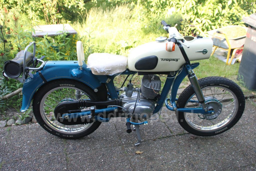

Geschrieben am: 25.03.2016, 22:47
Beiträge: 171

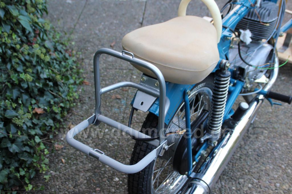

Moin Moin,
Lange nichts mehr geschrieben, weil...
Es war Winter, ich hasse Winter und mein Schuppen hat keine Heizung. Motivation zum Schrauben
also gleich null. Und das nächste Problem: Ich hatte ja selbst lackiert. Bei den Alu-/Magnesiumgussteilen (Sattel- und Schwingenträger) hat das nicht so ganz geklappt, sah
erst gut aus und jetzt nach ein paar Monaten kamen überall kleine Blasen hoch.
Also musste ich überlegen ob Alltagsfahrzeug oder Schönwettermoped ohne Kompromisse.
Es wird doch ein Schönwetterfahrzeug wo ALLES passen soll, nichts wovon ich nicht ganz überzeugt bin.
Also alles was blau werden soll nochmal von vorne, zum Teil bessere Blechteile besorgt und
einmal komplett zum Profi getragen, strahlen, Epoxygrund, bisschen Spachtel, Füller usw.
Dann 2K blau vom Doc, die Klebestreifen in den Müll geworfen und quer durch die Rebublik
zum Handlinierer gefahren, danach Klarlack nochmal vom Profi.
Am Rahmen hatte ich ein Riss gefunden, wurde geschweißt und geht nächste Woche nochmal
zum Lackierer...
Also dauert es noch etwas, aber was lange währt wird endlich gut oder so. hmm.gif
Hier mal ein unvollständiges Foto, bin auf Meinungen gespannt.
Ich vergaß: Die nicht mehr supertolle Hinterfelge wurde gegen eine neue eloxierte ersetzt
und weil ich mir von einem Händler Chinaspeichen habe andrehen lassen, alles nochmal
Viele Grüße, Tim

subfossil
Geschrieben am: 26.03.2016, 17:20
Beiträge: 2990
Mitgliedsnummer.: 4240
Mitglied seit: 24.02.2011
Manchmal muss man eben einen Winter ins Land gehen lassen, um sich nochmal klar zu werden was man wirklich will... laugh.gif
Mfg Nico

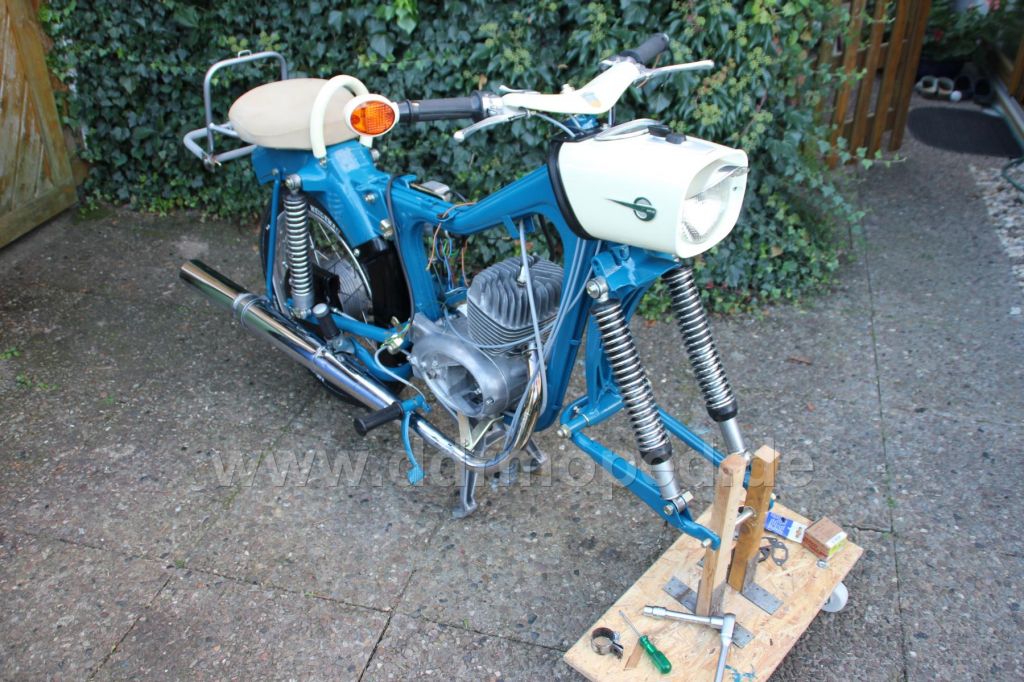

Geschrieben am: 05.06.2016, 19:37
Beiträge: 171

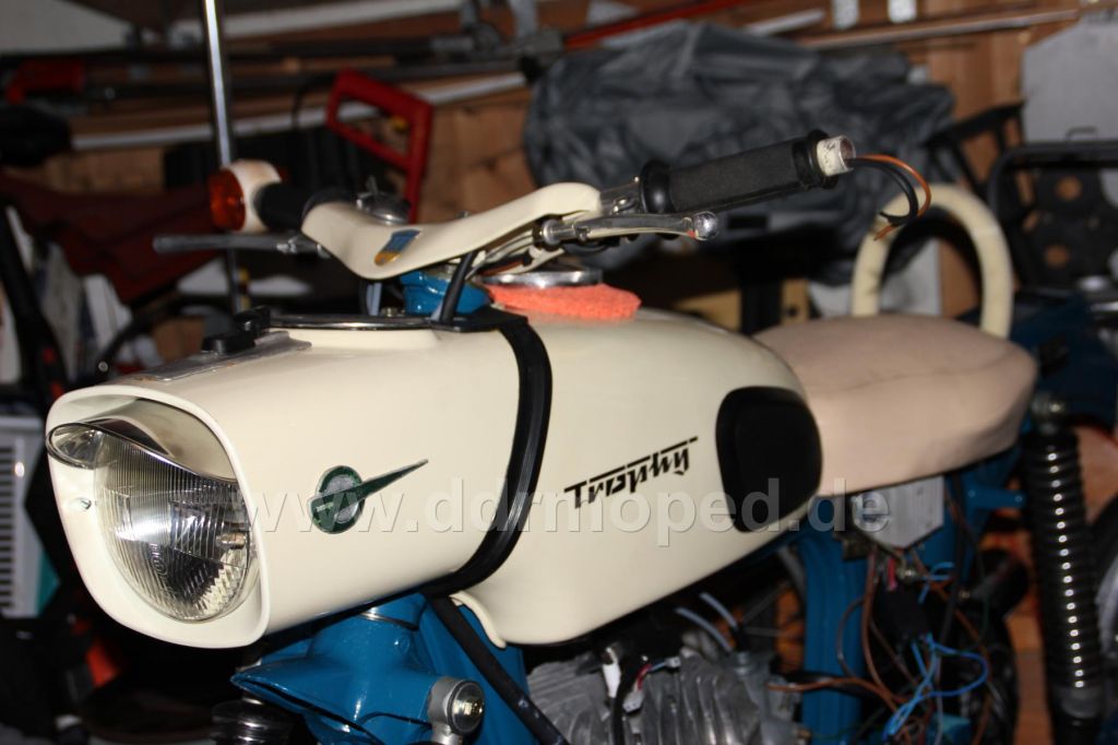

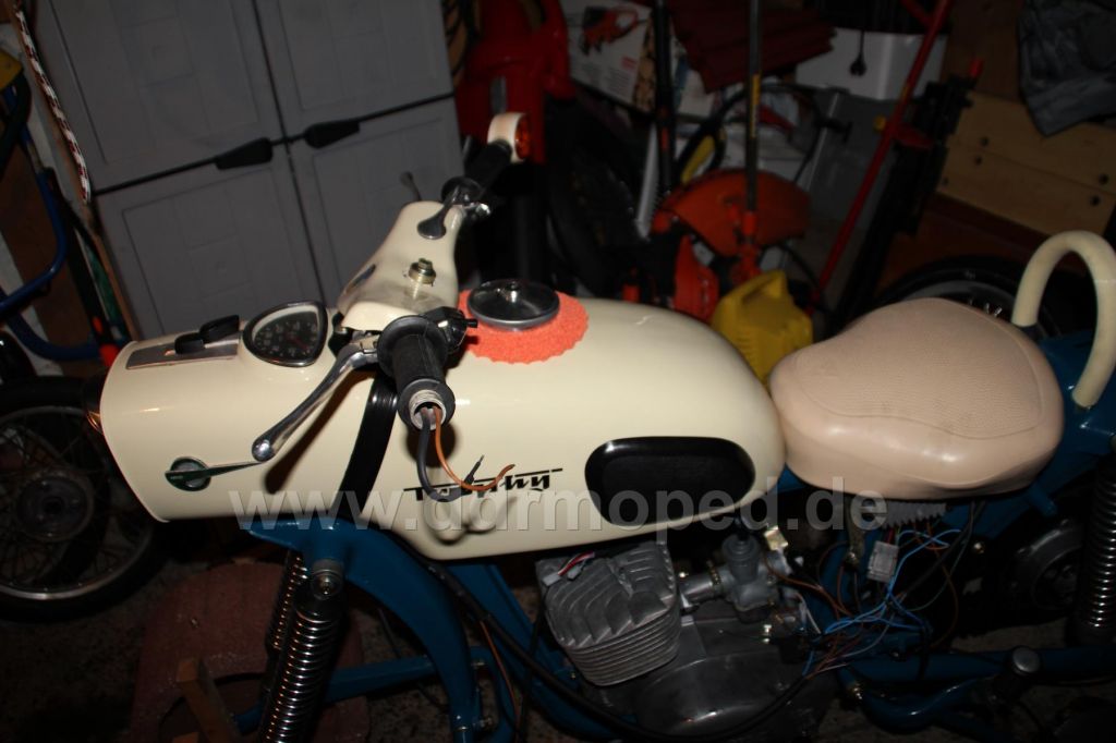

N Abend,
Ich habe dann mal mit dem Zusammenbau weiter gemacht.
Viele Grüße, Tim

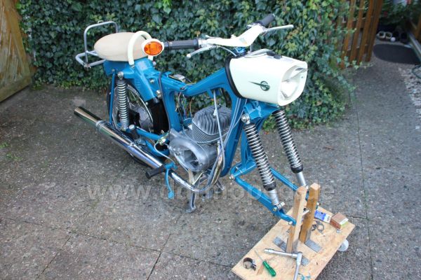

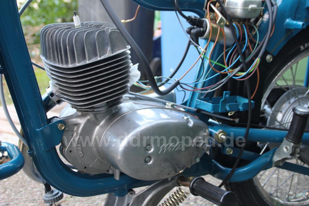

TPM
Geschrieben am: 05.06.2016, 19:38
Beiträge: 171
andere Perspektive...
Viele Grüße, Tim
