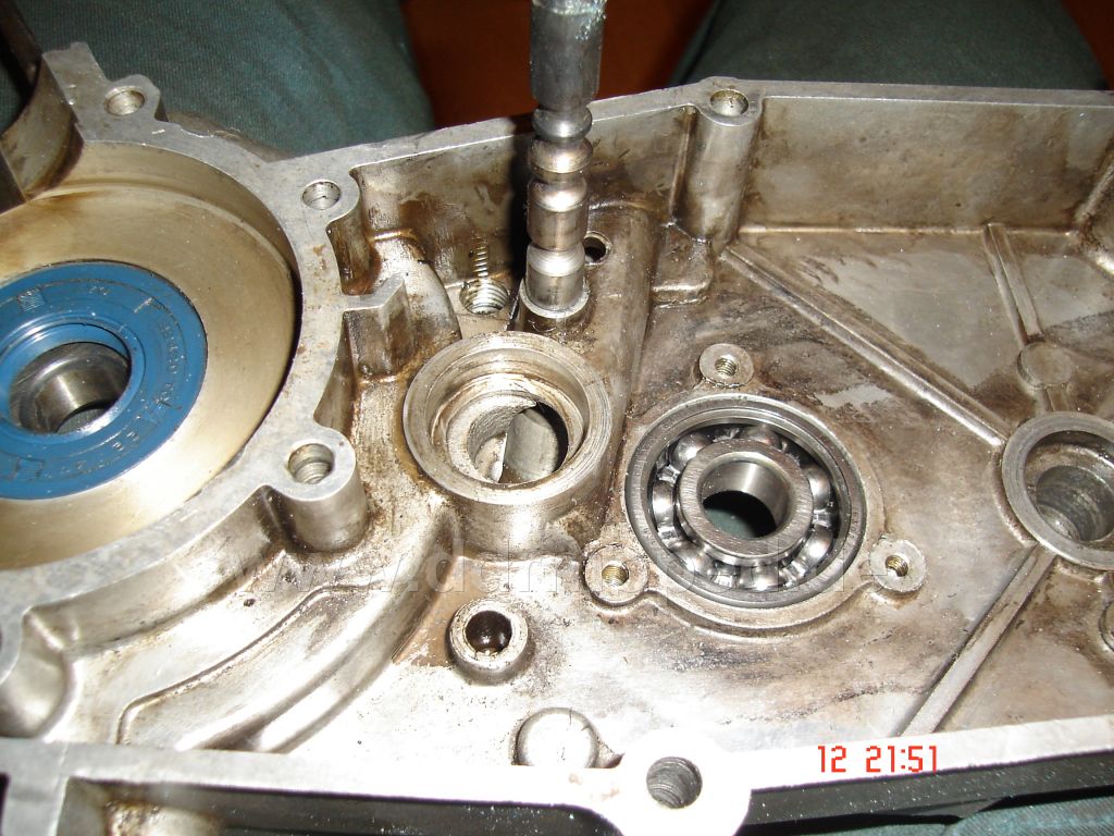

Sooo....im neuen Jahr hat mich mal wieder der ehrgeiz gepackt....
Hab mich grad eben mal wieder an den immer noch offenen Schwalbenmotor gesetzt.
Hier mein Problem...
ehemaliges Mitglied

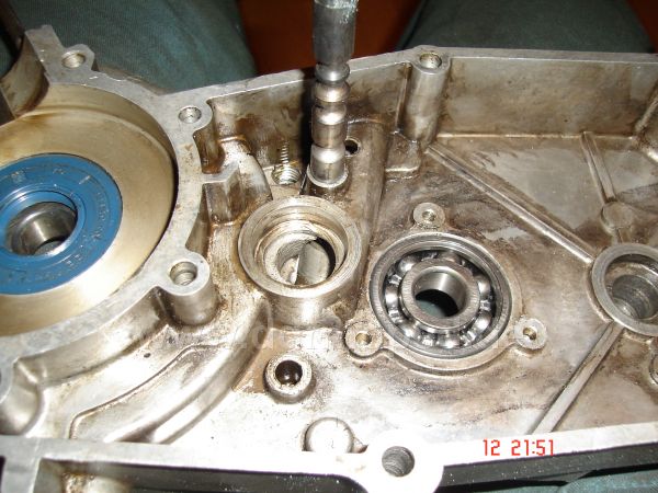

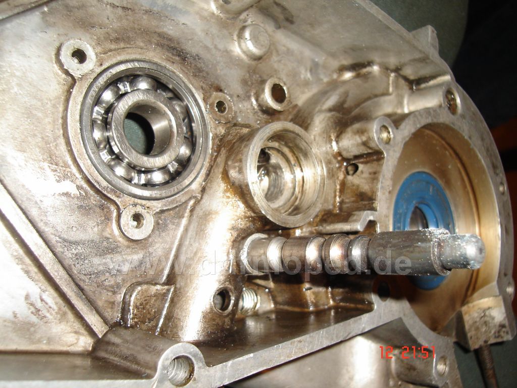

Geschrieben am: 12.01.2008, 20:49
Noch eins....naja also man sieht da nix besondres...

Und was fällt uns auf, keine Benzinfesten Simmerringe im KW-Gehäuse weep.gif
ehemaliges Mitglied
Geschrieben am: 12.01.2008, 21:21
Mhh...die sind von AKF....da gabs nur die....kacke...hätt ich das gewusst....lösen die sich auf?

Also zurück zur Welle....Ich hab da schon halb drauf gestanen und mit ner Zange gezogen, mit 2 Mann gezogen, einer zieht der andre hält fest....kommt einfach nich...

Mhh....nee nicht so wirklich....Weiss ja nicht, wie ich dieses Kackwelle da rauskriegen soll...Naaaaja vielleicht bietet mir ja nochmal jemand einen neu gemachten Motor im Tausch gegen meinen komplett neu gelagerten und abgedichteten aber eben nicht zusammengebauten M53 an....Wäre cool
Geschrieben am: 21.01.2008, 18:29
Hallo ,
Du schriebst früher mal "...Ich kann sie zwar bewegen und drehen aber rausziehen lässt sie sich nicht...."
Das ist eher untypisch, da ist das Teil hinten irgendwie arretiert. Meine originale M53-Überhol-Anweisung von Simson sagt aber (und ich kenns auch nicht) darüber nichts aus. Da steht: Rausziehn (eigentlich "Entfernen") biggrin.gif
Wenn Du diese Welle aber drehn kannst, aber nicht ziehen, wird sie durch irgendwas gehalten oder am rausgehn gehindert. Ein Splint? Ein Kerbstift? ein Grat?
Es muss gehn!!!
GRüsse Norbert
joker317
Geschrieben am: 21.01.2008, 18:40
Beiträge: 5880
Mitgliedsnummer.: 199
Mitglied seit: 20.01.2006
Nee, Norbi da iss nichts, einfach ziehen.
, spann doch die Welle in Schraubstock und versuch es mit sanften Sschlägen aufs Gehäuse...
MfG joker317
