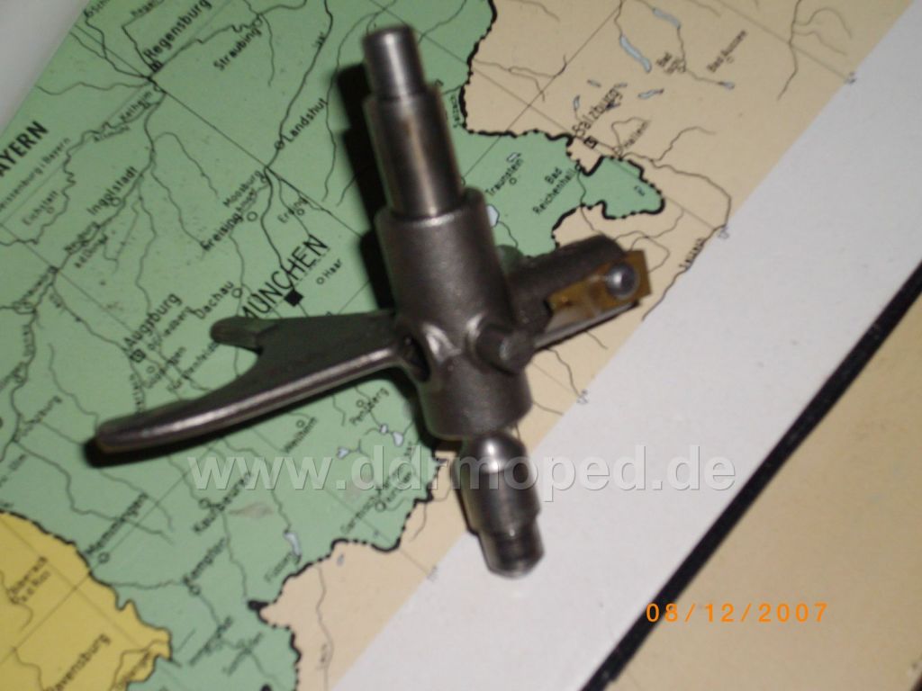

Ich habe da mal eine Frage,weil ich von der Montage der Teile keine Ahnung _uhm.gif habe:ist die Bohrung für die Welle durchgehend bis zur Bohrung für die Achse des Kupplungshebels und hast du schon nach Druckstellen an dieser nachgesehen.?Ich kenne nicht die genaue Funktion und Aufbau dieser Welle,aber könnte es sein,das diese sich etwas in das Gehäuse eingearbeitet hat und so Kontakt mit der Achse für den Kupplungshebel bekommen hat,und sich mit der Zeit Aufgestaucht hat,oder ein Grat gebildet hat hmm.gif ?Wenn Ja,dann kann man nur versuchen,eine Biegsame Welle für Modellschleifer zu bekommen,die dünn genug ist ,um mit einem Kugelschleifstift an der Stelle zu Schleifen.Brutales Rausziehen würde ansonsten nur die Passung der Bohrung zerstören.Ansonsten wird dir wohl nichts anderes übrigbleiben,als dieWelle zu opfern,um das Gehäuse zu retten.Ich kann die Situation nur anhand deiner Bilder waage einschätzen,in der Hand oder demontiert hatte ich diese Bauteile noch nicht.Aber vielleicht konnte ich dir ja auch eine kleine Anregung geben.Ansonsten-Viel Erfolg thumbsup.gif . mfg Andreas

Aber eigentlich ist der vordere teil der welle so abgedreht das die nicht zu weit ins Gehäuse reingeht
