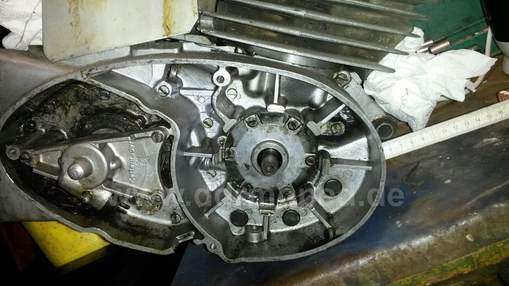

Mig
Geschrieben am: 02.02.2016, 19:51
Beiträge: 901
Mitgliedsnummer.: 6152
Mitglied seit: 25.01.2013
Ich fotografiere ihn mal ab.Habe keinen rechten Seitendeckel und Lima montiert.
Gruss,Mig
der lange
Geschrieben am: 02.02.2016, 20:18
Beiträge: 563
Mitgliedsnummer.: 277
Mitglied seit: 28.05.2006
Brauchst du nicht.
Die Bohrung in der "Brücke" ist für den ETZ Motor.
Mit dem Flacheisen vorne hab ich schon mehrere ES TS Motoren auseinandergedrückt.
Das geht.
mfg. Sandro

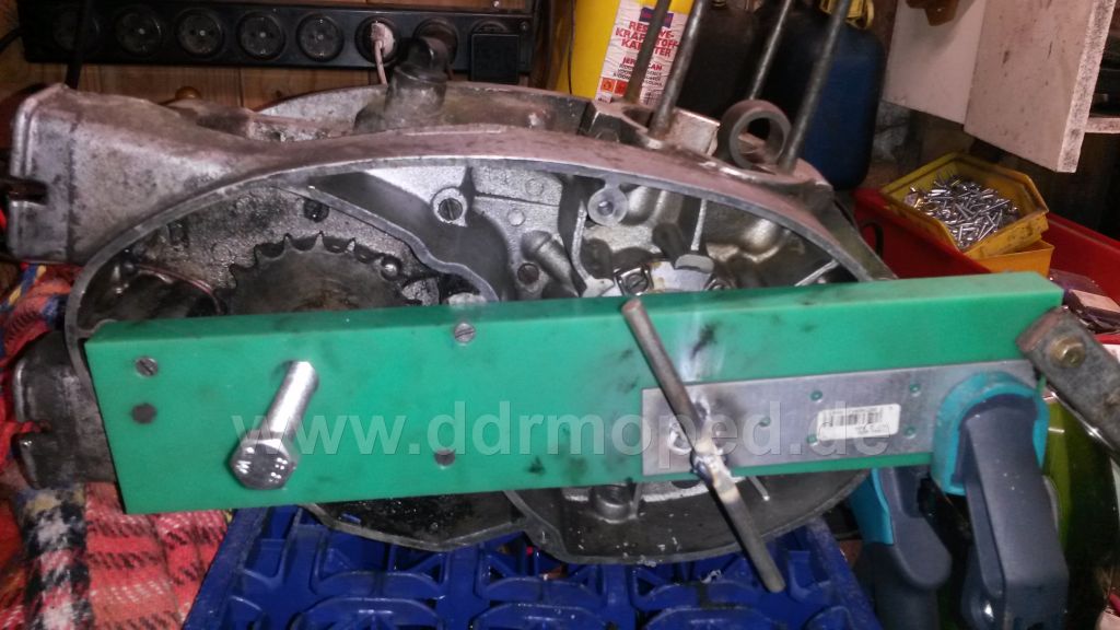

Mig
Geschrieben am: 23.10.2016, 07:15
Beiträge: 901
Habe was gebastelt , war jedoch wochenlang nicht mehr in der Garage.
Bekommt man die Kupplung auch ohne den Abzieher für 40 euro herunter?
Gruss,Mig

klaus30
Geschrieben am: 23.10.2016, 09:08
Beiträge: 2067
Mitgliedsnummer.: 4410
Mitglied seit: 27.04.2011
Die Kupplung bekommst du schadensfrei nur mit dem Kupplungsabzieher runter. Dabei würde ich auf jeden Fal die teurere Variante nehmen, die haben meist ein Druckstück und sind aus hochwertigerem Material. Bei dem billigen Abzeiher ist es auch schon vorgekommen, dass die Kurbelwelle aufgepilzt worde.
