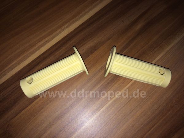

Hi,
ich habe kein kurzes gefunden für meine 65'er, einfach das lange kürzen, das funktioniert prima.
Das Maß habe ich von Simson-Sammler.

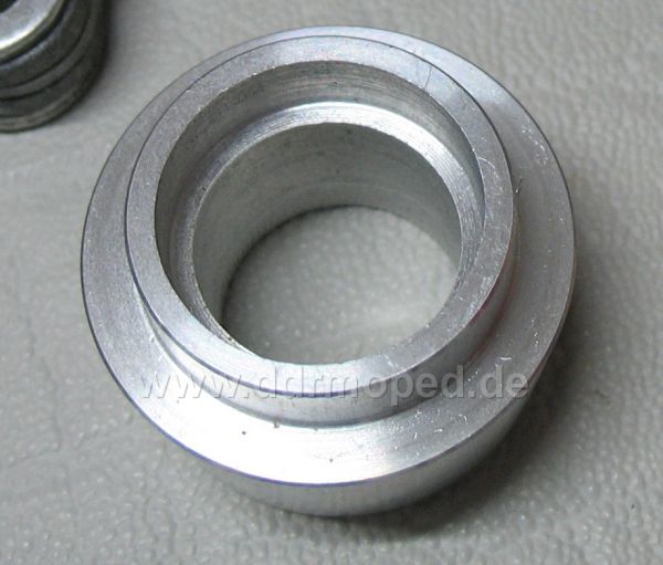

Und meine Finale-Frage betrifft nun die Distanz-Stücke.. müssen diese denn aus Alu sein? Mir geht es erstmal nicht darum, dass alles original ist. Das soll nach und nach kommen.
Habe derzeit die normalen Plastik-Distanzstücke liegen.

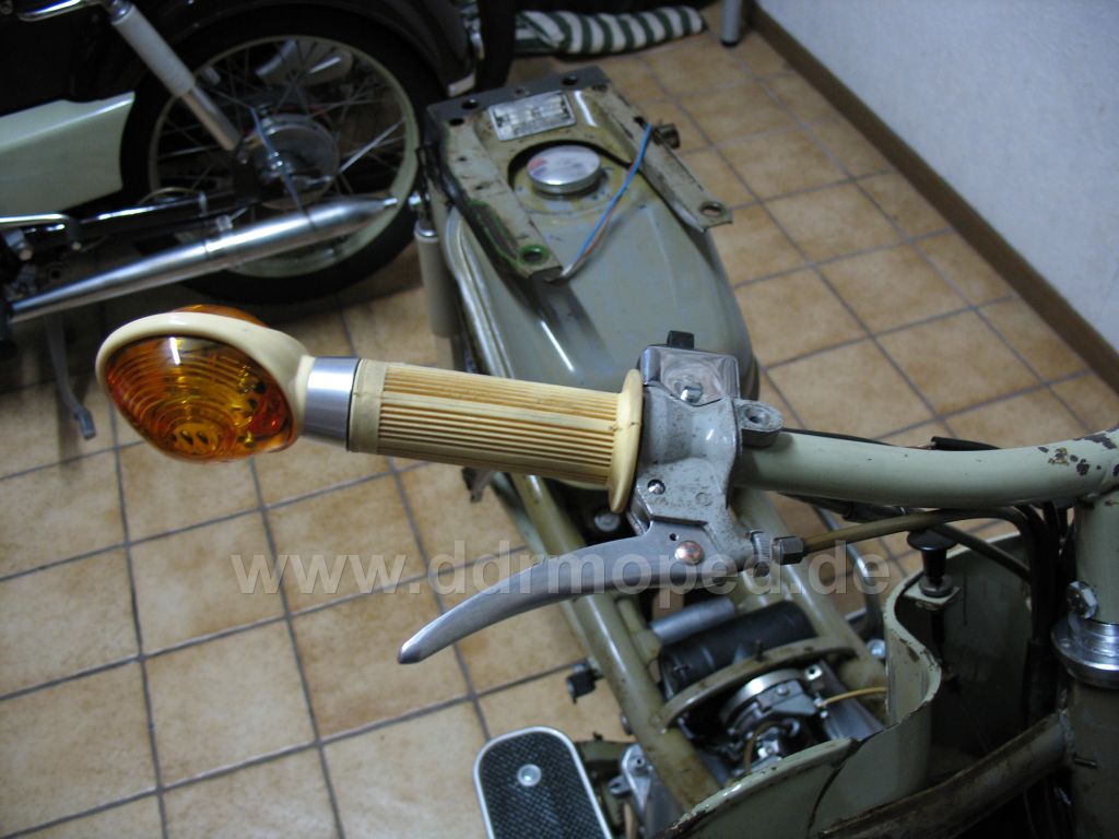

Hi,
die Gasgriffarmatur sollte so aussehen.
madie

und das Distanzstück so.
madie
Geschrieben am: 11.10.2015, 17:49
Beiträge: 632
Mitgliedsnummer.: 4842
Mitglied seit: 10.09.2011
Wie Du siehst verjüngt sich beim Aludistanzstück der Innendurchmesser und dient als Anschlag.
Bei den Kunststoffteilen ist das nicht der Fall, ob das ganze dann damit vernünftig funktioniert müsstet Du ausprobieren.

Dann hast du einen Gasgriff neuerer Ausführung, die sind länger.
