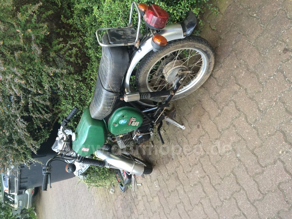

mahlzeit hab mir mal was neues zugelegt oder eher in Zahlung genommen gegen meine ex (KR51/1)
jetzt hab ich erstmal das teil hier stehen und muss mich mal ein wenig was fragen...
Drauf steht ja S51/1 Electronic...
Rahmen ist laut der Öse am steuerroh ja eigentlich eine enduro,?
passt das so zusammen?! rahmen Nummer ist 6187XXX
Kein Typenschild vorhanden...
kann mir da einer weiterhelfen?

Hallo, mach doch mal Bilder von dem Haufen und du darfst ruhig die komplette Rahmennummer schreiben, das macht es etwas einfacher.

Wenn der Rahmen eine Öse hat, kann es ja nur eine Enduro sein. Laut Rahmennummer ist sie Baujahr 1989.

1981 mit der S51B2-4 (Elektronik) kommt hin, warscheinlich nur Austauschrahmen ohne Papiere. Die kannst du bei der KBA beantragen. Und den Rahmen, wenn es dich net stört drinne lassen. Sollten die Motorlager auch von 1989 sein, die haben statt einem Schlitz 2 Schlitze drinne, in einem die Rückzugsfeder für den Fußbremshebel und der zweite für den neuerem Fußbremsschalter.
Mach dir da keine Sorgen, ich habe wegen Rahmendefekt und weils einfacher war in der Comfort (1989) auch erst mal einen 81er Rahmen drinne. Der kaputte ist noch existent, vorrang hat erst mal der SR50CE...

das ist eine S 51/1E1-CS (Exportmodell für CZ), was auch das fehlende Typenschild erklären würde.
Herstellungsdatum etwa April/Mai 1989.
Originale Motornummer müsste bei 576.... liegen.

So hier mal in Farbe... Rahmennummer steht genau An der Stelle an der ja eigentlich das Typenschild sitzen müsste.
