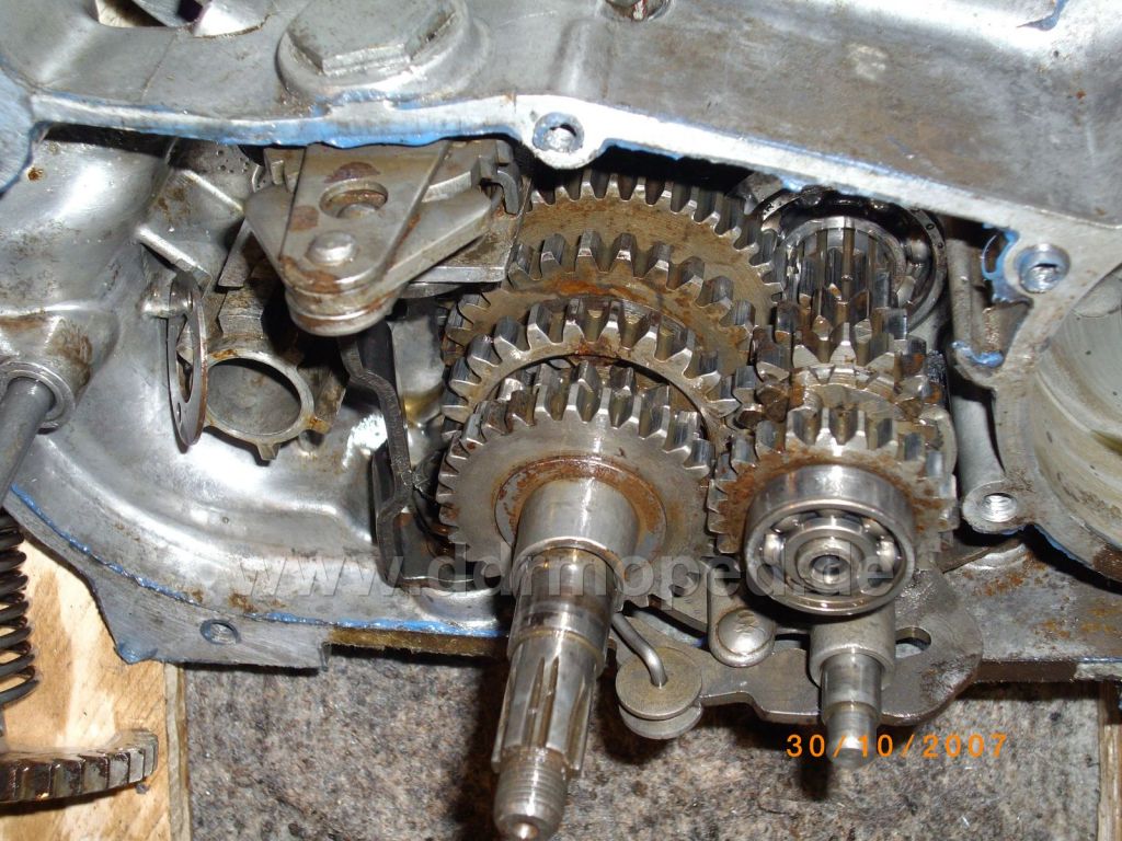

ohmy.gif Was ist denn mit der Kickstarterwelle passiert, sowas hab ich ja noch nie gesehen! Und auch Zahnausfall ist bei Simson eine Krankheite die ich eigentlich gar nicht kenne! Die Hülse gehört natürlich rund!

Das mit der Kickerwelle ist reine Abnutzung.. evtl. liegt da ein Fehler vor das die Welle nicht richtig gehärtet wurde oder so..
Der Zahnausfall kamm bestimmt durch die abnutzung der Welle zustande..
Naja das Getriebe sieht auf jedenfall noch gut aus hatte vohin alle zahnräder auseinander...
Was mir nur komisch vorkamm sind die vielen komischen scheiben die oben auf der kickerwelle lagen.. ob das so richtig ist? naja muss nochmal ein besseres foto machen...

Falsch joker die hülse gehört gequetscht da die das 4.gangrad festhält damit das
kickerrad nicht neben dem kicker sitzt weil ja die feder dazwischen ist
Das zahnsegememt sieht wirklich sch.... aus ich vermut da hat ein profi bei voller fahrt den kicker betätigt

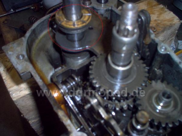

Hier noch ein bild von meinem

Und noch ein schärferes beim ersten kann man sehr schön sehen das die hülse gequetscht gehört
Edit:die 2 äusseren zahnräder gehören natürlich in eine flucht zueinander ich hatte das linke nur ausversehen reingedrückt beim auseinanderbauen

Die beiden Zahnräder die du auf dem letzten Bild zeigst fluchten bei mir auch nicht richtig? War schon so als ich das gehäse gespaltet hab? Wie soll man das denn ändern das sie richtig Fluchten?
Was mich gewundert hat bei mir sind diese ganzen Scheiben auf der Kickerwelle gehören die da Wirklich hin?

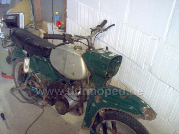

Hier nochn Foto von heute Morgen.. Bevor ich den Motor ausgebaut habe..

Ja wenn die fluchten is schon besser wegen der gleichmässigen abnutzung die hülse ist nicht so arg fest kann man mit muskelkraft zurückdrücken
Also unter der welle gehört so ne stahlscheibe und oben drauf um den abstand zum gehäuse zu halten diese braune gehört so nich dahin hab aber ne vermutung was das ist
Hab ein bild angehangen nich wundern das ist ein s50 3 gang gehäuse aber die aufnahme von der kickerwelle ist identisch zum 4 gang
schau mal ob das braune scheibchen in das löchlein reinpasst
P.s. wenn du eine neue kickerwelle kaufst brauchst du unbedingt eine für den 4 gang die vom 3 gang passt nicht oder in einzelteilen besorgen d.h. welle und segment und dann selber verschweissen
weil:das kürzerere ende der welle ist beim 4gang länger als beim 3 gang
