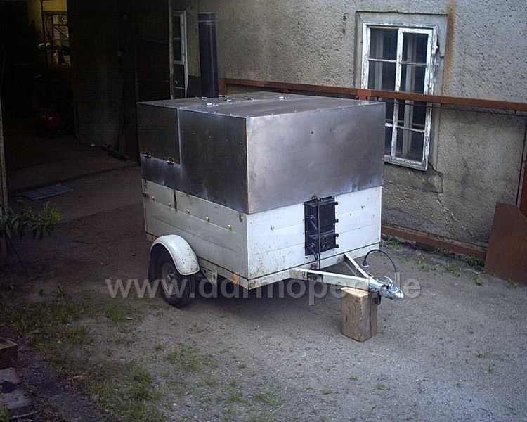

Als Beweis, dass das Thema "Gulaschkanone" mir nicht ganz fremd ist. Dieser Anhänger wurde in unserer Firma gebaut. Das Foto stammt von der Abnahme vorm Lackieren:
Feldküche auf HB 300-Basis / 80 Liter Kochkessel mit Holz und Kohlefeuerung / 3 teilige Warmhaltezone / Vorbereitet für Gasgrilleinbau / Zugelassen mit TÜV / seit 2002 durchgehend bei Zeltlagern im Einsatz
Und jetzt stellt euch einfach das ganze Ding ein paar Nummern kleiner vor.... wink.gif rolleyes.gif

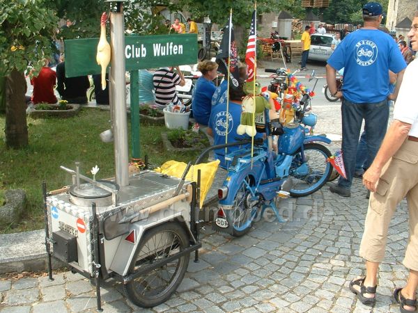

Hier vielleicht auch noch eine Anregung zu Euerm Hängerprojekt:

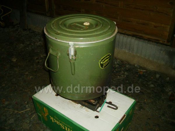

Um mal zu verdeutlichen wie ich mir die ganze Sache vorstelle, schonmal ein Bild vom Hauptteil, dem Kessel.
Etwas Fantasie ist zwar bei den ersten Bildern noch gefragt, aber ich hoffe man kann verstehen wie es gedacht ist.
Also, wie gesagt ein erstes Bild vom Kessel, auf dessen Basis sich der gesammte Hänger aufbaut. Verwendung findet (...Stilecht...) ein Thermo-Essenbehälter, wie er zu DDR-Zeiten überall im Einsatz war. Konstruktiv ist er hervorragend für meinen Zweck geeignet. Der Außenmantel, der den eigendlichen Alu-Topf umhüllt, dient als Feuerbüchse, wobei zur Fertigstellung nur noch die Esse fehlt. Der Deckel lässt sich duch die Kniehebelspanner dicht verschließen, sodass nichts auslaufen kann. Bis auf ein paar kleine Anpassungen und der Esse ist der Kessel grundlegend einbaufertig.
Unter dem Kessel ist auf dem Bild auch schon der Brenner zu sehen...

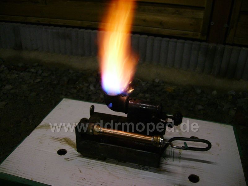

...der auch so weit fertig ist.
Der Brenner funktioniert grundlegend nach dem Prinzip einer Lötlampe. Der Tank wurde so konstruiert, dass eine möglichst flache Bauform entsteht, denn er ist dann im Fahrbetrieb der tiefste Punkt am Anhänger. Zum Bedienen und Anheizen kann er einfach unter dem Kessel rausgezogen werden. Der Tank fasst etwa 1,2 Liter Benzin, was mindestens für 1 Stunde mit größter Flamme reicht.
Im Übrigen besitzt der Brenner eine 'halbautomatische' Vorheizung, was die Bedienung sehr vereinfacht.
Und noch ein Foto vom Probeheizen:

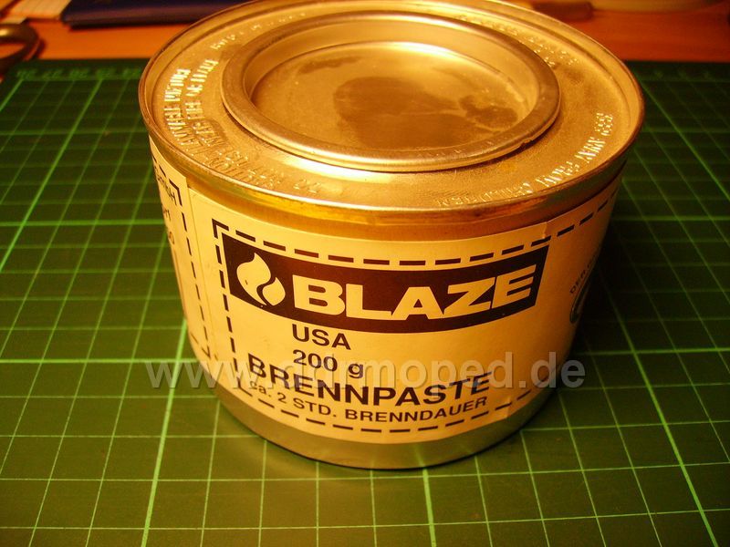

Diese Brennpasten kenne ich -gibt es in Büchsen(Foto) und Literweise in Flaschen.
Allerdings ist der Heizwert verhältnismäßig gering, vergleichbar mit einem Spirituskocher. Glaube auch, ich müsste dann Unmängen verfeuern. hmm.gif

Die Brennpaste reicht gerade mal, um heißes Essen warm zu halten. Um etwas aufzuwärmen bräuchtest Du ne ganze Menge davon.

Der Kessel besteht, wie schon gesagt, aus einem Blech-Außenmantel und einem inneren Behälter aus Alu in dem das Essen rein kommt. Diese beiden Behälter lassen sich aber nicht trennen, da sie an der Oberkannte verpresst sind.
Vorteil an der Sache ist, dass der innere Topf nicht klappern oä. kann und auch (richtig festgestellt wink.gif ) die Abdichtung des Deckels dadurch verbessert wird. Der Nachteil ist nur, dass zur Reinigung des Topfes der gesammte Hänger auf den Kopf gedreht werden muß. Aber das hab ich schon mit einkalkuliert... rolleyes.gif
Habe übrigens gestern nochmal ne Probeheizung durchgeführt. Am Brenner mußten noch einige Einstellungen gemacht werden und bin mittlerweile mit der Heizleistung sehr zufrieden. 15 Liter sind im Handumdrehen warm! biggrin.gif
