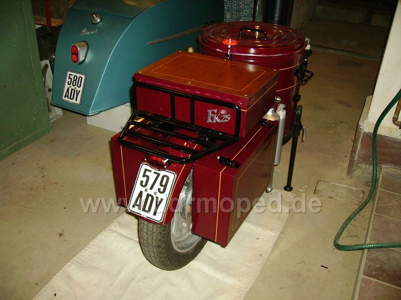

Abschließend für heute noch eine Heckansicht des Ganzen.
Das soll erstmal dazu reichen!
Mehr und auch bessere Bilder gibts dann nach der kompletten Fertigstellung bei bestem Fotowetter. wink.gif
Übrigens, für alle Neugierigen unter Euch kann ich vorweg schon sagen, dass es bei diesem Hänger (erstmal rolleyes.gif ) keine besonderen Extras geben wird. Ich denke mal der Hänger als solches dürfte vorerst reichen... cool.gif

Also Matthias,das Teil ist der Hammer! thumbsup.gif wirst Du uns beim UT im Harz damit erfreuen? _uhm.gif

Super Teil! Respekt! Ich freue mich schon auf Verkostungen... die Gründe zu einer EWO-Ausfahrt zu kommen werden mehr und mehr...
  • Kamerastativ testen
  • Fotos schießen
  • Feldküche testen
  • dem Könich die Hand schütteln
  • ausfahren
PS: Hast du schonmal eine Testfahrt unternommen? Wie fährt er sich?

hmm.gif Was bedeutet "Fk25" hmm.gif Frische Kost, Feiner Koffer, Filigrane Karosse oder... laugh.gif Finanzkrise laugh.gif Folgekosten gänge auch noch laugh.gif

Da sieht man mal wieder wie aufmerksam der Könich die Beiträge liest... rolleyes.gif Feldküche solls heißen...
Richtig gefahren bin ich mit dem Anhänger, bis auf eine Probefahrt ums Haus, noch nicht. Die Deichsel ist noch nicht ganz fertig, und das Kreuzgelenk muß auch erst noch gebaut werden. Das ist aber jetzt der nächste Teil der Arbeit.
Ich wollte erstmal die Kocheinheit soweit fertig haben. Die Deichsel braucht dann nur noch an den drei Haltepunkten festgeschraubt werden.
Wenn es sich einrichten lässt ist Cunewalde eingeplant, aber wahrscheinlich noch nicht mit Gulaschkanone.
Auch wenn sie bis dahin (mal sehen rolleyes.gif ) fertig wird, muß dann noch einiges an Tests und Probefahrten durchgeführt werden. Es kann auch noch einige Zeit dauern, bis die endgültige Straßentauglichkeit ereicht ist. Und vorher werde ich keine großen Fahrten damit machen - Ihr wisst schon..."Anhänger des Todes...!" rolleyes.gif laugh.gif
Wenn, dann hatte ich eigendlich für Cunewalde die Anreise mit dem KR50-Gespann geplant.
Bis zum Usertreffen sollte aber alles geschafft sein. Ich hab auch eigendlich vor an besagtem Wochenende dabei zu sein. Ob nun aber mit Anhänger oder so ist aber noch von der Transportmöglichkeit etc. abhängig....mal sehen.... wink.gif

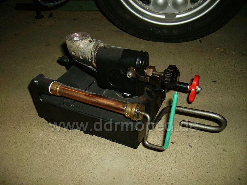

Die Luftpumpe (seitlich am Kessel) gehört zur Wasserversorgung. Aus praktischen Gründen habe ich ja den Wasserhahn am oberen Ende des Tanks angebracht. Somit muß man sich zur Nutzung nicht immer auf allen Vieren bewegen. wink.gif
Damit das Ganze aber funktioniert würde man eine Pumpe oä. benötigen. Ich habe das Problem mittels Druckluft gelöst. Mit der Luftpumpe wird der Tank "aufgepumpt" wodurch das Wasser nach oben zum Hahn befördert wird. Ein zusätzlicher Lufttank dient als Speicher, so dass öfteres Nachpumpen entfallen kann. Ausgelegt ist die ganze Anlage für max 2bar. Um die kompletten 3Liter Wasser aus dem Kessel zu bekommen muß man einmal (bis max Druck) nachpumpen. Das Manometer am Einfüllstutzen dient zur Kontrolle.
Als Zusatzfunktion kann die Luftpumpe aber auch zum Aufpumpen von Rädern etc. verwendet werden. Dazu muß nur an einer Kupplung ein entsprechender Schlauch mit Ventil-Gegenstück angesteckt werden.
Der Brenner ist absichtlich als alleinstehendes Gerät konstruiert, da er so zum Vorheizen oder bei Wartungsarbeiten komplett vom Anhänger abgenommen werden kann.
