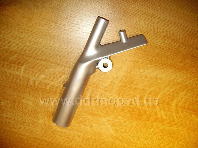

An dieser Stelle mal ein erstes Bild der Hängerkupplung, genauer gesagt der Befestigung am Moped.
Ich habe nach einigen Entwürfen mich für diese Variante entschieden.
Die Kupplungsform wie am KR50 habe ich in diesem Fall nicht angewendet, da es am Essi einige Nachteile gebracht hätte. Ziel war es wieder das Kuppelstück so zu gestallten, dass es im normalen Zustand (ohne Hänger) so wenig wie möglich auffällt.
Herausgekommen ist nun diese selbstentworfene Sattelstütze, die einfach statt der Normalen montiert wird.
An der Stelle, an der jetzt noch ein Loch zu sehen ist kommt dann die Steckdose fürs Rücklicht rein. Ich hab mich wieder für einen 6,3mm Klinkenstecker entschieden -Vorteil: kleine Bauform und die Buchse hat einen integrierten Schalter.

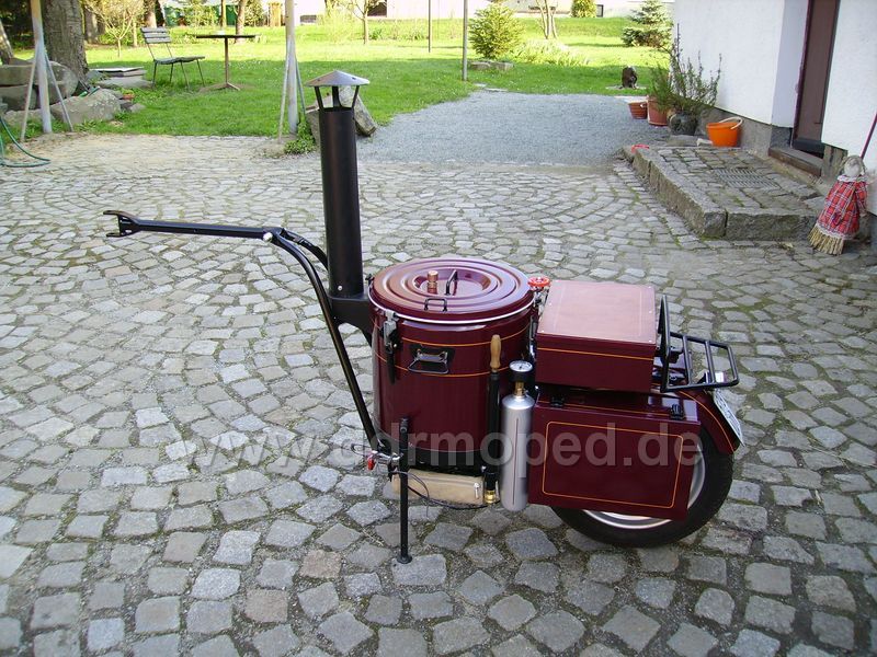

Da ich heute das gute Wetter nutzen wollte, durfte die Gulaschkanone erstmals an die frische Luft.
Hauptarbeit war die Montage der Deichsel und der Esse. Die Elektrik ist auch soweit schon vorbereitet und das "Extra" eingebaut. Damit gibt es zwar noch einige Überlegungen zu meistern, aber das wird schon werden.... rolleyes.gif
Natürlich gibts für Euch auch heute ein Bild des derzeitigen Bauabschnitts: wink.gif

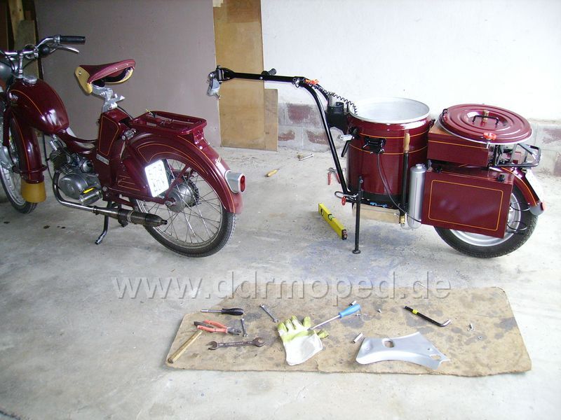

Und dennoch, heute war es endlich soweit den Anhänger ans Essi anzupassen und die Kupplung fertig zu stellen. Gerade dieser Arbeitsschritt kann einige Nerven kosten, da durch das richtige Ausrichten der Fahrzeugachsen die endgültige Strassenlage bestimmt wird.
Des weiteren ist das Zugfahrzeug mittlerweile komplett für den Hängerbetrieb umgerüstet und die Elektrik des Anhängers ist, bis auf den Batteriekasten, auch fertig.
So gings heute in meiner Garage zu...
Schmied
Geschrieben am: 20.05.2008, 19:05
Beiträge: 5230
Mitgliedsnummer.: 423
Mitglied seit: 04.01.2007

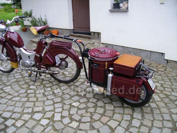

Und nach langem hin und her war es dann endlich soweit.....ankuppeln! smile.gif
Nach einigen Versuchs- und Testfahrten ums Haus stellte ich fest dass garnicht mehr soviel an der Fahrzeuggeometrie geändert werden mußte. Nach wenigen Korrekturen war ich mir sicher, dass das Optimum an Fahreigenschaft erstmal erreicht war.
Am Ende dieser Test stand dann eine erste 'richtige' Fahrt an. Und auch da keine Probleme! smile.gif
Ende der Tests war dann noch eine erste "Beladung" mit 5 und danach 10 Liter Wasser. Und natürlich gabs Probleme. ohmy.gif (...aber nicht was Ihr denkt! tongue.gif )
Ich habe festgestellt das der Deckel des Kessels trotz eingeklebter Silikondichtung nicht dicht ist. Mal sehen was man da machen kann. hmm.gif
Aber, beim Fahren ist trotz der 'bewegten Masse' kein Schieben oder Schlinger zu spüren.
Allgemein zur Fahrstabilität kann man folgendes sagen:
Alle Bedenken hinsichtlich der Stabilität des SR-Rahmens haben sich nicht bestätigt - im Gegenteil.
Wie ich gehofft (und erwartet) hatte, ist diese Anhängervariante stabiler und günstiger als wie mein KR50-Gespann. Dort tritt bei geringer Geschwindigkeit ein Schieben und Taumeln auf, was durch die Rahmenkonstruktion des KR50 bedingt ist. Hier in diesem Fall gibt es fast keine nachteiligen Kräfte, die vom Hänger aufs Moped übertragen werden.
Widererwarten ist es ein sehr sauberes und auch sicheres Fahren, wobei man den Anhänger fast nicht merkt. Ich hoffe mal das die weiteren Test in den nächsten Tagen dieses Ergebnis durchweg bestätigen! biggrin.gif

das gekringelte Kabel vom SR zum Anhänger ist aber ein Stilbruch. huh.gif Fällt dir dazu nicht eine andere Lösung ein, zum Beispiel ein graues Bougierrohr+Kabel, das ein bisschen an der Deichsel durchhängt (für Kurvenfahrten).

Das das Spiralkabel ein Stilbruch darstellen soll kann ich so nicht ganz nachvollziehen hmm.gif . Naja, ich habe es genommen, da es praktisch ist und eigentlich ordentlich aussieht. Mir persönlich hat es mit nem normalen Kabel, was dann durchhängt, nicht so gut gefallen - Ist halt Geschmackssache! wink.gif

Großen Respekt, Schmied. Rein optisch sieht der Nachläufer ziemlich wuchtig aus, gegenüber der "Zugmaschine". Weißt du, wieviel der Hänger wiegt?

Also, Schmied, wirklich schönes Ergebnis, obwohl ich bei maron eher pessimistisch war. Aber sieht richtig edel aus thumbsup.gif
Das Gewicht würde mich auch interessieren. Ich schätze mal, unter 30kg, damit du mit Inhalt und "Werkzeug" unter 60 bleibst hmm.gif

Zum Gewicht kann ich noch keine genauen Angaben machen. Das Wiegen steht noch an, aber ich denke mal es wird sich so um die 25 Kg handeln.
Der Batteriehalter ist mittlerweile auch fertig und somit kann die Elektrik auch komplettiert werden.
Als nächstes müssen nun noch diverse Kleinigkeiten und die Abdichtung des Deckels überdacht werden, aber auch das wird noch...
