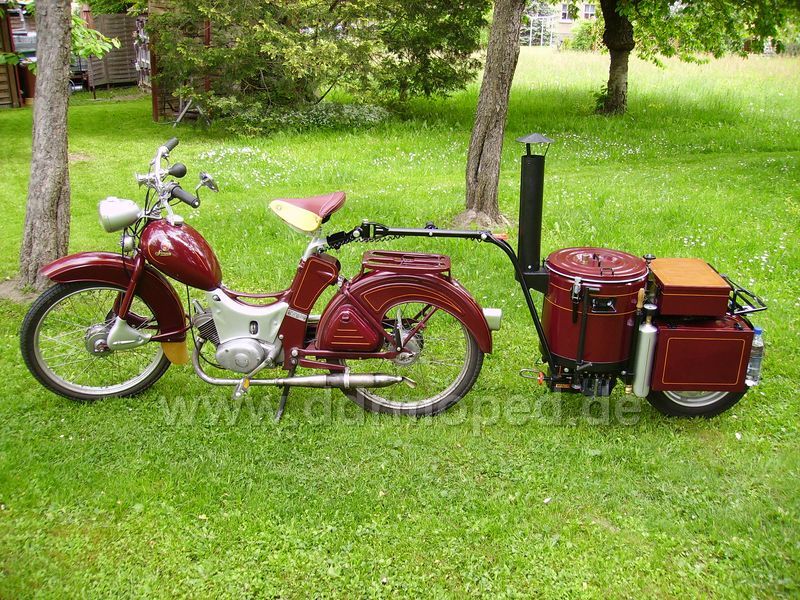

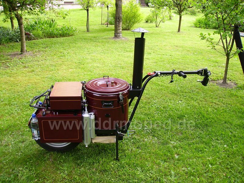

So Männers,
nach einem arbeitsreichen Tag möchte ich Euch das Ergebnis meines Tuns nicht länger vorenthalten.
Ich sage nur: FERTSCH! _clap_1.gif
Nachdem nun schon einige Kilometer Probefahrten mit der Gulaschkanone bewältigt wurden kann ich sagen, dass die Arbeiten am Anhänger erstmal für abgschlossen angesehen werden können. Gewisse Kleinigkeiten und Komplettierungen werden dann entsprechend den Anforderungen noch nachgerüstet.
Technische Daten:
Länge Aufbau: 1000mm
Länge ü.A.: 1650mm
Breite ü.A.: 450mm
Höhe Aufbau: 650mm
Höhe mit Esse: 1100mm
Bodenfreiheit: min. 120mm
Einsatzgewicht: 35kg /max Zuladung: 25kg (Prüfgewicht 100kg)
Stromversorgung: -Licht über Zugfahrzeug 6V/3W -Zusatzakku 6V/3Ah
Kesselfeuerung: Benzin-Vergaserbrenner
Brauchwassertank: 3Liter mit Spender für Reinigungsmittel
Anbei noch einige Fotos und Erklärungen...

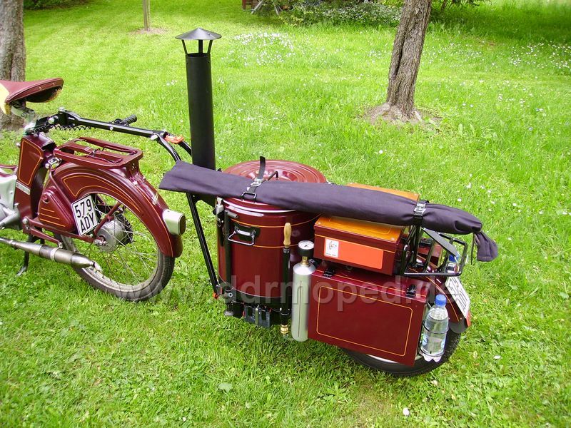

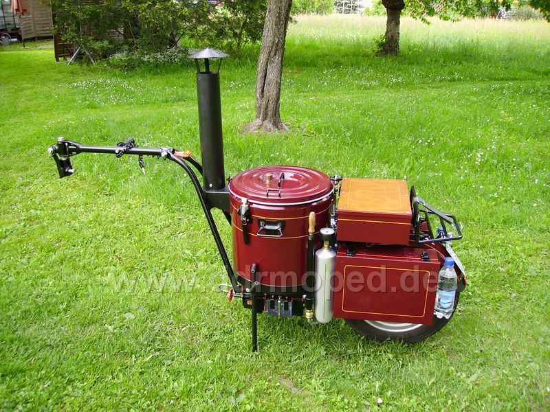

...andere Seite...

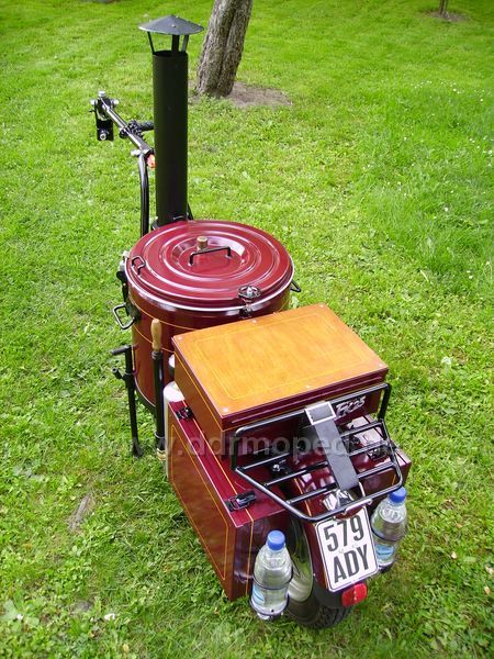

...Rückansicht mit Halter für Trinkwasser oä.

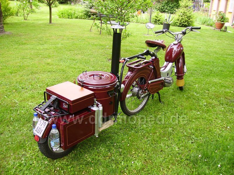

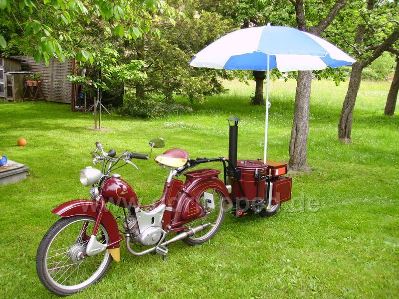

Da man auf alle Individualitäten mit diesem Anhänger vorbereitet sein soll, kann man diverses Zubehör an den dafür vorgesehenen Befestigungspunkten anbringen. Hier z.B. der Zusatzträger für langes Zubehör.
Auf dem Bild ist auch das rote Hinweisschild -eine Magnetfolie- (oberer Koffer) zu erkennen, auf dem dann angeschrieben werden kann, was es heute gibt. wink.gif

Jetzt steht natürlich die Frage: "Was ist in diesem Sack drin?" wink.gif
Ganz einfach!
Unter gewissen Umständen könnte es sich als praktisch erweisen eine Überdachung zu haben. Somit gibt es die Möglichkeit einen (Sonnen-)Schirm mitzunehmen und ihn mittels vorhandenem Halter am Anhänger aufzustellen.

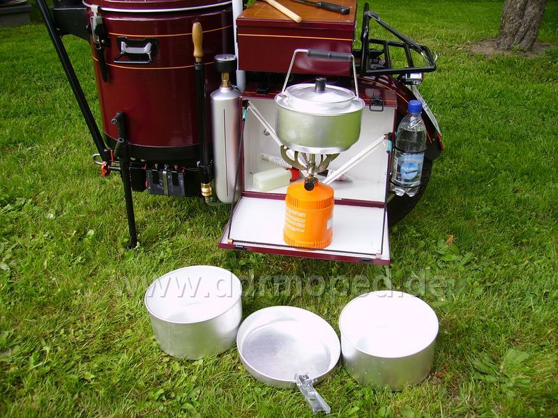

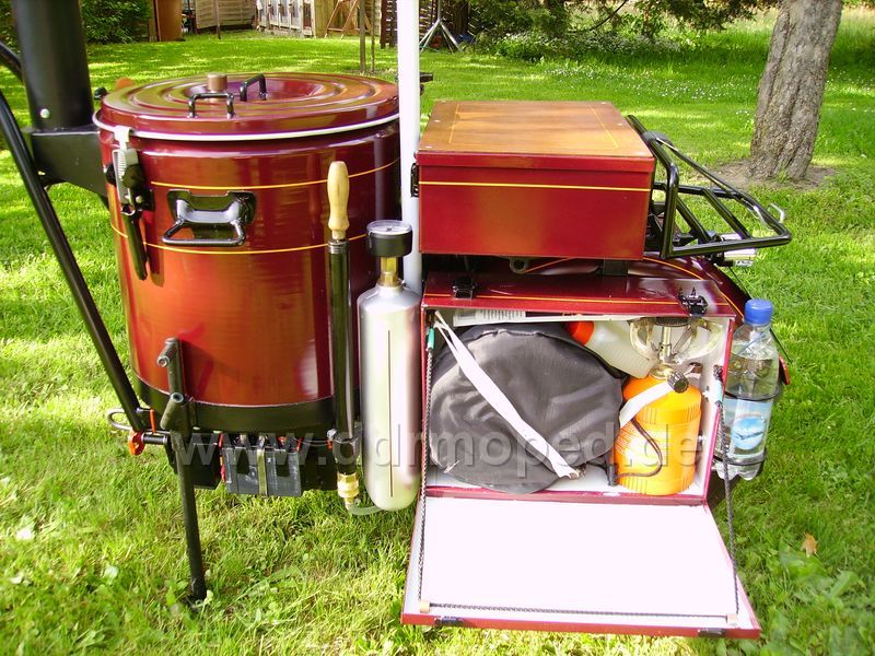

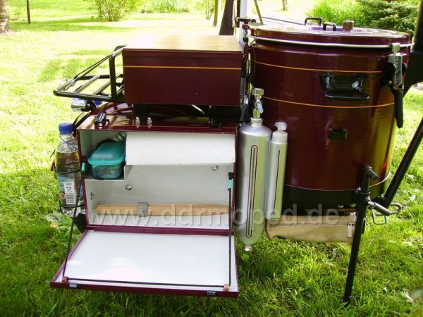

Als nächstes mal ein Wort zur Zubehörausrüstung.
Wie schon erwähnt gibt es einen fest eingebauten Brauchwassertank zum Abspühlen oder Händewaschen. Gefördert wird das Wasser durch Druckluft, die mittels Luftpumpe erzeugt wird. Als ergänzung kann mittels zusätzlichem Schlauch auch Reifen aufgepumpt werden.
Weiterhin ist auf dem Bild der Inhalt des linken Koffers zu sehen...
Schmied
Geschrieben am: 24.05.2008, 22:33
Beiträge: 5230
Mitgliedsnummer.: 423
Mitglied seit: 04.01.2007
...ein zusätzliche Kochstelle. Das heißt ein 4 teiliges Topfset und einem Gaskocher.

Geschrieben am: 24.05.2008, 22:42
Beiträge: 5230
Auf der rechten Seite ist der Wasserhahn und daneben ein Spender für Reinigungsmittel.
Der Koffer ist verhältnismäßig leer, da er haupsächlich für diverses Zubehör gedacht ist.(Da liegt grad die Würschtel-Zange drin... wink.gif ) So z.B. kann Brot oä. mitgenommen werden, was dann zur Suppe gereicht wird.
Im oberen Bereich ist zusätzlich eine Küchenpapier-Rolle aufgehangen.

Im oberen Koffer ist alle was man so zum Kochen und Essen benötigt:
Löffel, Kelle, Messer, Flaschen- und Dosenöffner, Gewürze, Suppenschüsseln (40 Stück), etc...

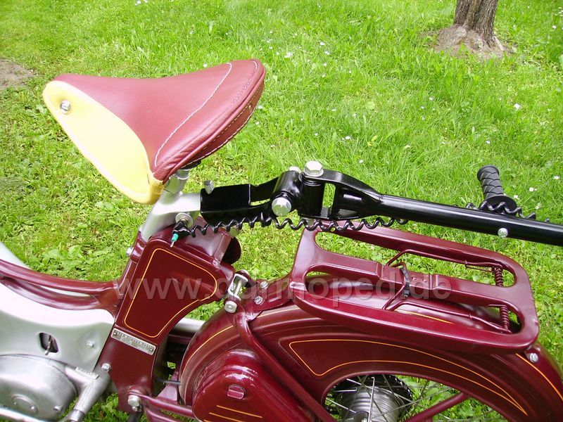

Hier noch eine Detailaufnahme der Kupplung.
Das Kreuzgelenk wurde in bewährter Weise wie am KR50-Gespann ausgeführt, wobei in diesem Fall ein Kuppelstück den Anhänger mit dem Moped verbindet.
Wie gesagt, soweit der momentane Stand der Dinge.
Ich denke mal, dass ich mittlerweile (trotz anfänglicher Zweifel und Worte des Unmutes wink.gif ) auch die Alltags- und Straßentauglichkeit erreicht habe, womit der ersten großen Ausfahrt nichtsmehr im Wege steht. Natürlich wird sich das Eine oder Andere noch im Praxistest ergeben und entsprechend nachgerüstet werden.
