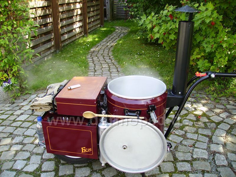

Nochmal kurz zum "Ankesseln"...
Mittlerweile ist alles fürs 'erste Mal' wink.gif vorbereitet.
Der Kessel und das Zubehör wurden gereinigt und heute habe ich nun das erste Anheizen (Foto) durchgeführt. Alles ohne Probleme!
Selbst anfängliche Bedenken, dass am Kessel die Farbe zu stark leiden wird haben sich nicht bestätigt. Auch alle Wärmeisolierungen (die Stellen wo der Kessel mit anderen Teilen in Berührung kommt) funktionieren bestens, so dass die Wärme nicht auf den Rahmen oder andere Anbauteile übergehen kann.
Einziges Problem ist jetzt noch der Kessel-Entlüfter.
Ich habe festgestellt, dass beim Fahren und Schaukeln etwas von der Ladung heraustropfen kann. Da muß ich mir halt noch etwas überlegen. Einfach verschließen geht nicht, da sonst ein Überdruck im Kessel entsteht.
Demnächst muß dann noch die Deichsel geändert und die anderen Flaschenhalter angebracht werden, aber das hat noch Zeit...
Geschrieben am: 11.07.2008, 14:42
Matthias, wäre nicht im Deckel (ev. mit Stehrohr wegen Flüssigkeit) ein einfacher Entlüfter aus der Heizungsbranche denkbar? Quasi ein Sicherheitsventil mit 0 bar laugh.gif
