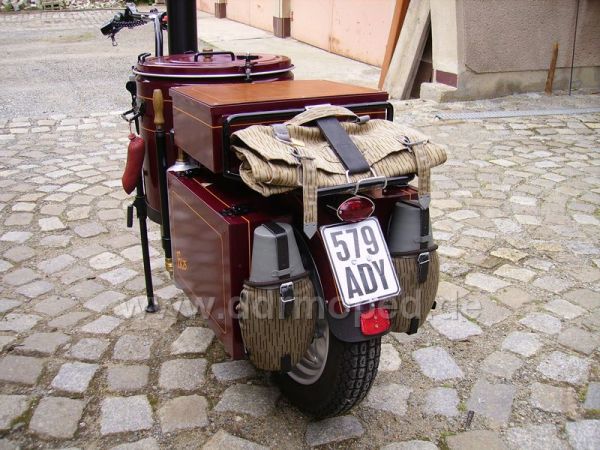

Wie schon gesagt hat mir die Sache mit den Wasserflaschen nicht so gut gefallen. Da hab ich mir heute mal wieder etwas Zeit gegönnt und siehe da....fertig!
Auch wenn es nun mittlerweile doch etwas ins "grün" geht, ich finde es irgendwie passender als die "Wegschmeismehrwegflaschen". wink.gif
Und zwei "Tippl" habch somit bei Bedarf auch noch dabei...
Das ist jetzt also die neue Heckansicht:

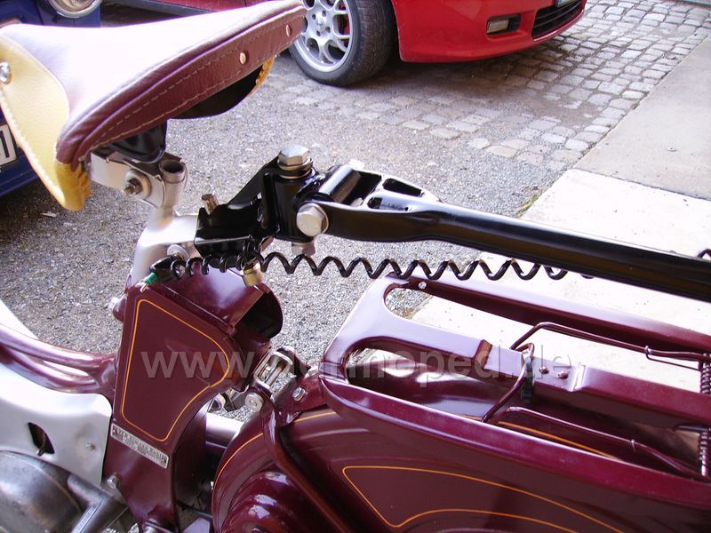

So, heute konnte ich die letzten Umarbeitungen am Anhänger abschließen.
Da die Deichsel und das Kreuzgelenk einen konstruktionsbedingte Schwachpunkt hatten, habe ich die ganze Sache nochmal überdacht und umgearbeitet.
Jetzt funktioniert alles zur vollsten Zufriedenheit und der ersten Essenausgabe steht nun wirklich nichts mehr im Wege. smile.gif
So sieht das Kuppelstück jetzt aus:

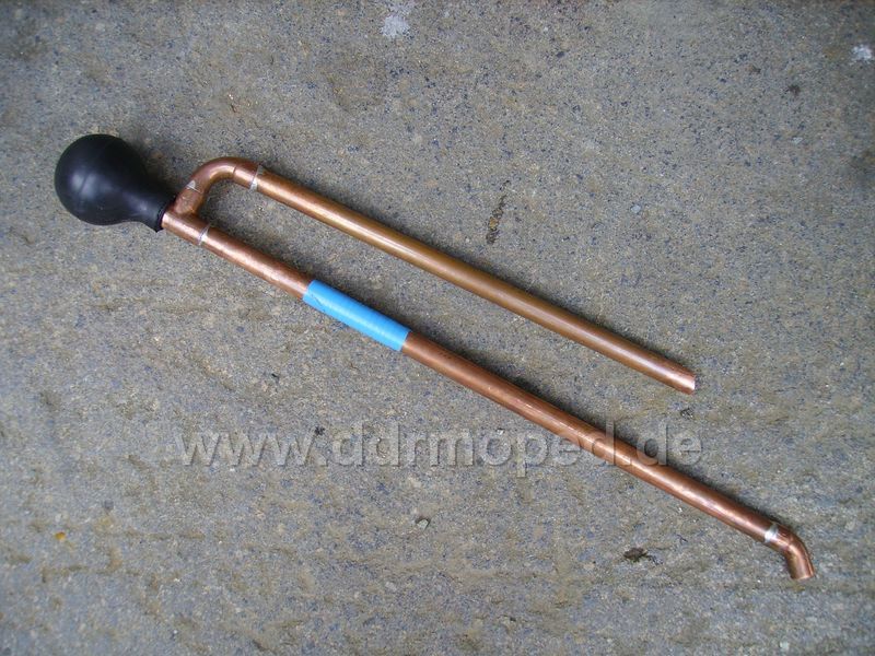

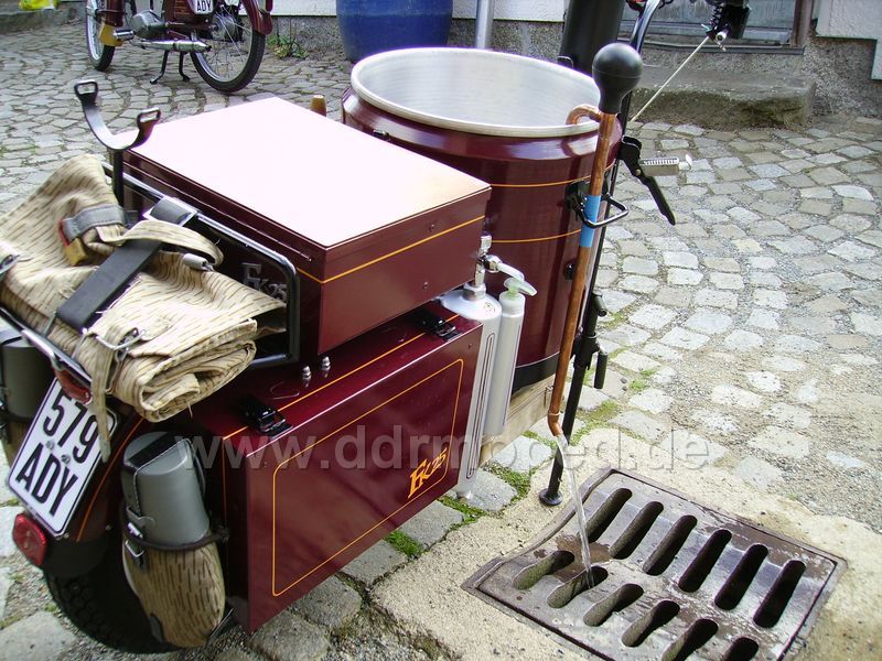

Der Kessel ist komplett mit dem Rahmen verschraubt und lässt sich somit zum Reinigen nicht abnehmen. Eigentlich hatte ich geplant dazu dann einfach den gesamten Anhänger (mittels Helfer) umzudrehen um sauber zu machen. Da dies aber ziemlich umständlich wäre kam mir eine bessere Idee.
Ich hab mir eine kleine Vorrichtung -ein Saugrohr- gebaut mit der ich den Kessel einfach auspumpen kann.
Schmied
Geschrieben am: 14.08.2008, 20:19
Beiträge: 5230
Mitgliedsnummer.: 423
Mitglied seit: 04.01.2007
Als Material habe ich 15mm Kupferrohr verwendet. Somit geht das Entleeren verhältnismäßig schnell und evtl. Rückstände der Suppe werden ohne Probleme mit entfernt.
Zum Abpumpen wird einfach das Saugrohr über den Rand des Kessels gehangen, zwei-drei Mal der Gummiball betätigt und schon läuft der gesamte Inhalt mittels Physik und Schwerkraft aus dem Kessel.
