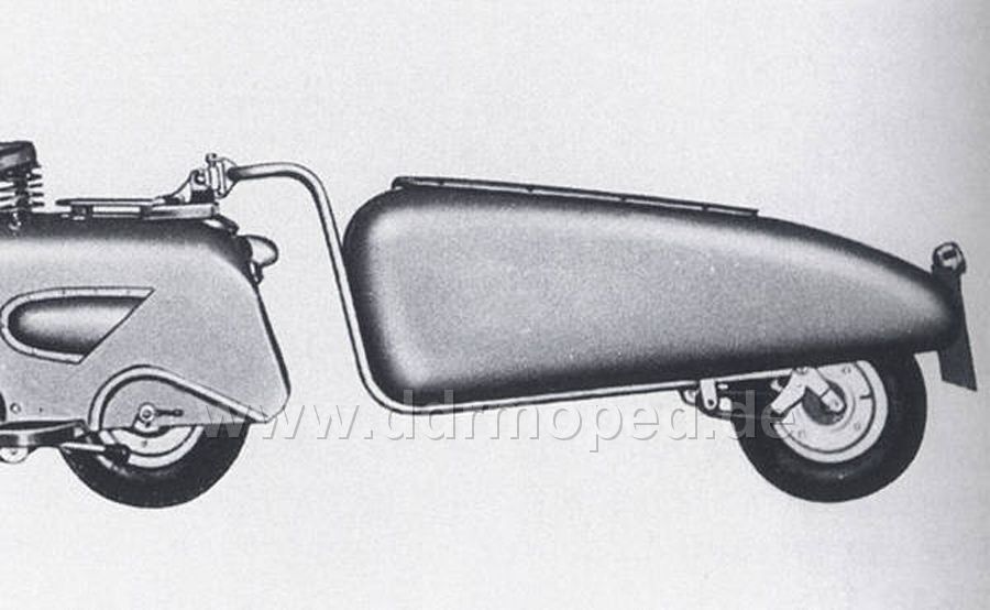

Wie wäre es mit diesem Zugfahrzeug für die Gulaschkanone?
"klick"

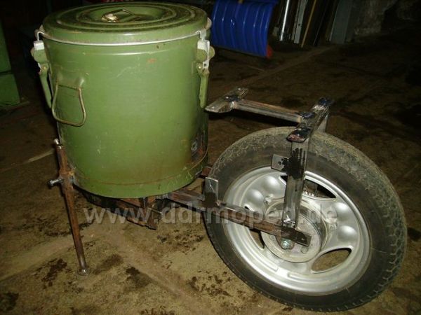

Also, der Rahmen ist jetzt im Großen und Ganzen fertig.
Die Halter für die Zubehörkoffer sind fertig und die gewollte Vorspannung hat der Rahmen auch schon bekommen. Als Hauptarbeit bleibt jetzt noch das Schutzblech mit Rücklicht und der Gepäckträger.
Den ersten Belastungstest hat er auch schon hinter sich: 180kg kann ich als Prüflast locker angeben. biggrin.gif
Sorgen hab ich allerdings wieder bei einem ganz anderen Thema, dem Eigengewicht. Rechnungsweise sollte der Anhänger die 30kg- Marke nicht übersteigen. Ich meine, dass es knapp wird war mir von vornherein klar (der Kessel wiegt ja schon 12kg) aber nun muß doch langsam mal gerechnet werden sad.gif .
Bloß gut das das Zubehör nicht so viel wiegt.
(Auf die 30kg Eigengewicht komme ich, da bei einem zulässigen Gesammtgewicht von 60kg die Restlichen 30kg auf die Ladung (Suppe) kommt. Natürlich ist das nur ein theoretische Menge, da ich im Normalfall von max der Hälfte an Flüssigladung ausgehe. Somit bleibt immernoch etwas Reserve...)

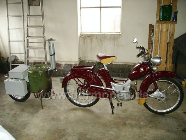

Hier nochmal ein Bild vom derzeitigen Stand der Arbeiten:

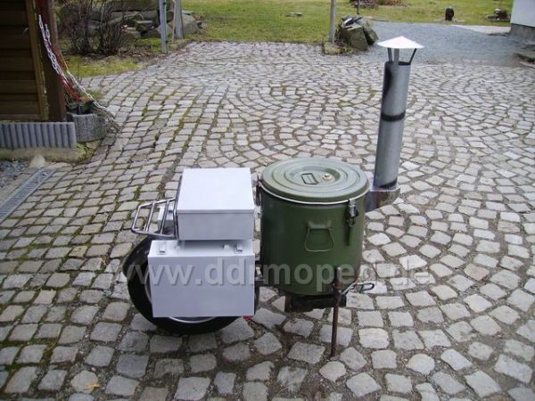

Nach längerer Zeit ist also mal wieder was an der Gulaschkanone geworden.
Stand der Dinge ist, dass der Rohbau weitgehend fertig ist.
Die drei Koffer und der Gepäckträger sind Montagefertig. Als Schutzblech habe ich, wie geplant, eins vom S50 genommen, welches wegen dem kleineren Rad gezogen werden musste. Der Kessel hat seinen Essenzug bekommen und die passende Esse habe ich auch schon, welche mir freundlicherweise gesponsert wurde smile.gif.
Alles in Allem ist das Gröbste geschafft. Ein paar Kleinigkeiten müssen noch ausgetüftelt werden und dann kann es auch schon ans Deichselbauen gehen.
Hier noch ein Bild des Baufortschritts:
Das Schutzblech und der Gepäckträger sind nur provisorisch angebracht, da zur Fertigstellung noch das Rücklicht (was ich noch nicht habe) angepasst werden muß.

Wie gesagt, der Hauptteil des Hängers ist erstmal fertig!
Das eigendliche Problem kommt aber erst noch - die Deichsel!
Da das Essi von Haus aus ziemlich "windig" und der Angriffspunkt am Rahmenrohr beim Sattel ist, bin ich grade beim tüfteln, wie wohl die beste Stabilität ereicht werden kann. Im Gegensatz zum anderen Hänger fürs KR50 muß hier die Deichsel mindestens doppelt so lang sein. Trotzdem will ich vom Material her so leicht wie möglich bleiben.
Ich hab auch nochmal den direkten Vergleich SR2 - KR50 wegen dem Erscheinungsbild gemacht. Auch wenn es technisch gesehen günstiger wäre den Anhänger ans KR50 zu hängen, ist er rein optisch am Essi irgendwie passender...
So könnte es dann zusammen mit dem dafür geplanten Zugfahrzeug aussehen (natürlich bekommt dann die Gulaschkanone noch die passende Farbe):

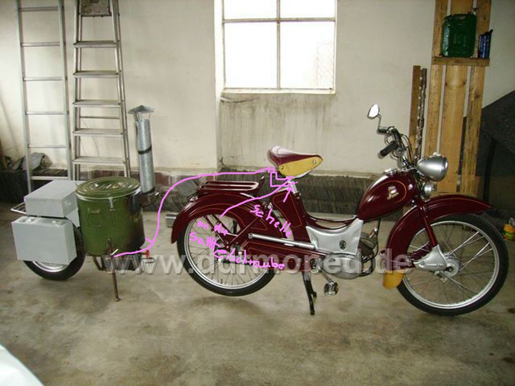

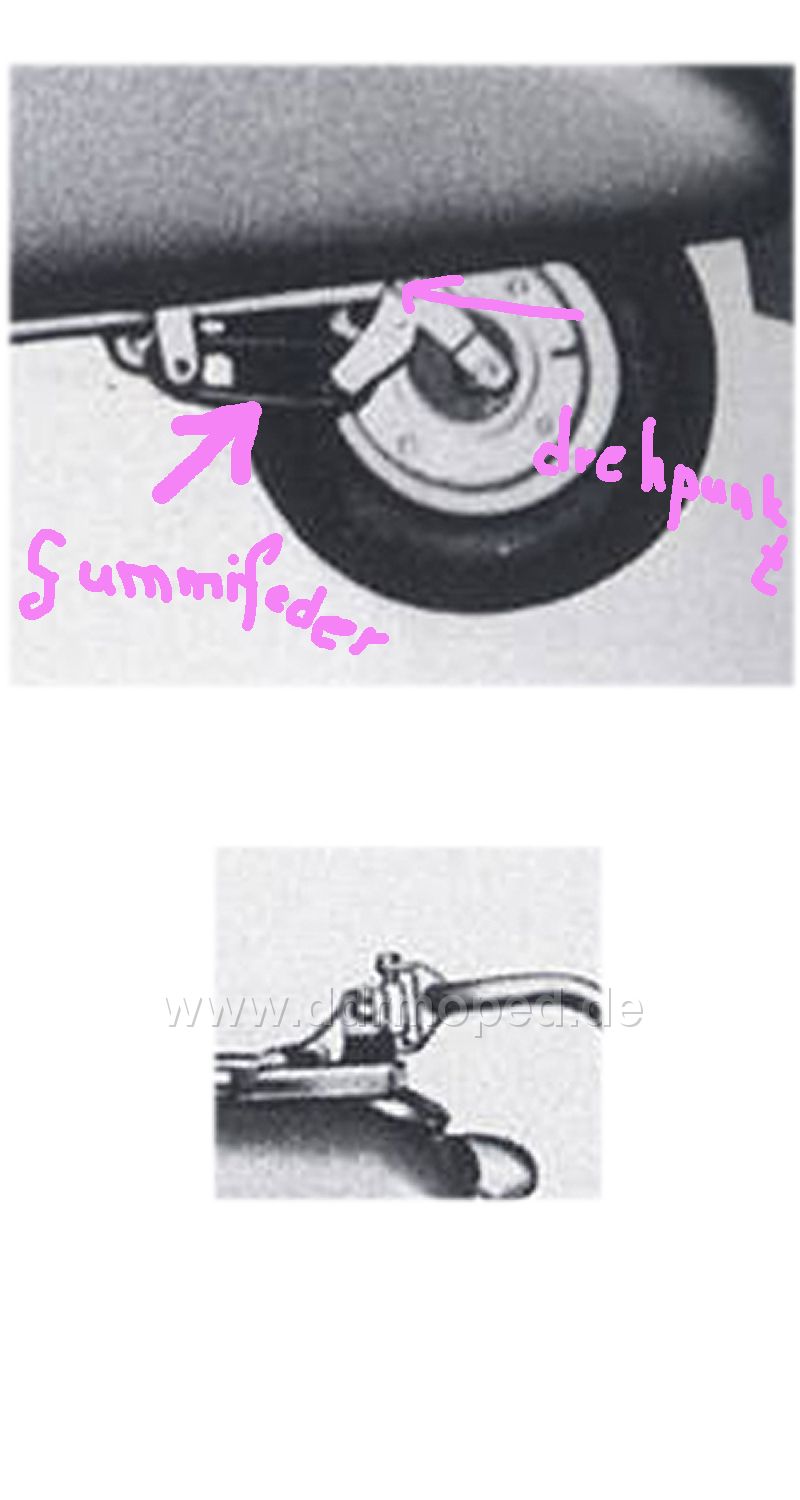

Hallöle
Mach die Deigsel so wie auf dem Bild und Kupplung an die Sattelstütze. biggrin.gif
Am Hinterrad ist eine mit Gummi gefederte Schwinge zu sehen, kleinen Stoßdäpfer dran fertig.
Ostbiker
Geschrieben am: 17.02.2008, 18:24
Beiträge: 6825
Mitgliedsnummer.: 75
Mitglied seit: 08.06.2005
dafür ist der SR hinten zu "windig". Bei 40-50kg im gefüllten Zustand zieht er dir den Träger mit samt der Schwinge weg. laugh.gif
MfG. Christian M.
KinnemannGue
Geschrieben am: 17.02.2008, 18:39
Beiträge: 88
Mitgliedsnummer.: 1098
Mitglied seit: 12.02.2008
nicht am Gepäckträger sondern an die Sattelstütze die Anhängekupplung bauen, dort ist er stabil genug für die Gulaschsuppen- _clap_1.gif Waffe

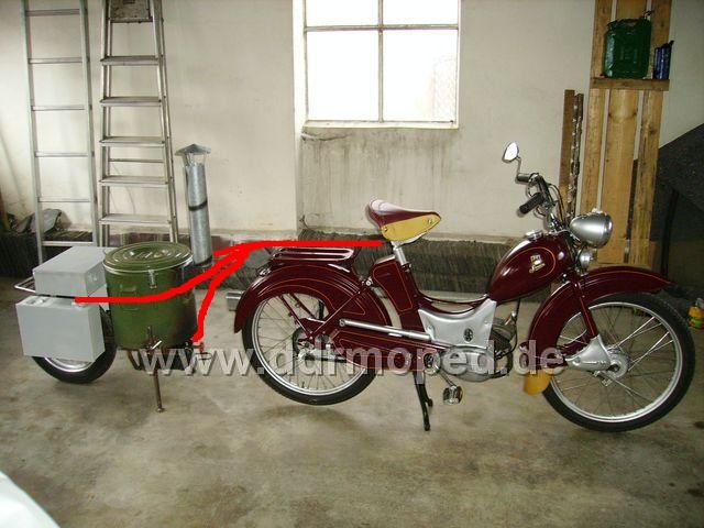

andib558
  Geschrieben am: 17.02.2008, 18:58
Beiträge: 1007
Mitgliedsnummer.: 377
Mitglied seit: 13.11.2006
Schmied...., kleiner Tipp, wenn du nochmal komplett umdenkst und die Deichsel an die andere Seite vom Hänger machst, hast du keine Last oder sogar "Auftrieb" wink.gif an der Kupplung!
In vollem Zustand ist das Essi Hinterrad dann sogar entlastet wenn der Pott hinterm Hängerrad läuft also kannst du nicht absteigen???! laugh.gif
Ostbiker
Geschrieben am: 17.02.2008, 20:13
Beiträge: 6825
Der stabilität im "gefüllten" Zustand hätt ich das Tross doch lieber "umfassend" gelagert laugh.gif als auf die Deichsel einen solchen Hebel auswirken zu lassen
