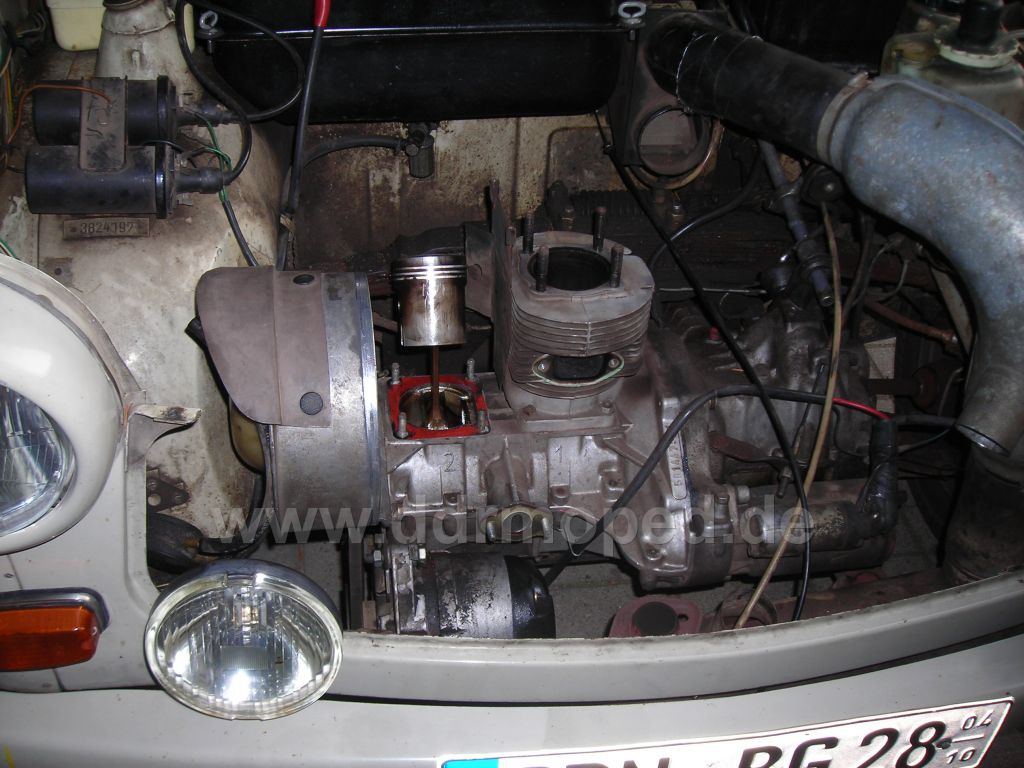

Gestern hat sich am Trabant eine Schraube der Drosselklappe gelöst und der Motor hat sie gefressen dry.gif
Nachdem ich gestern den halben Motor auseinander hatte und keine Überreste mehr finden konnte, hat er heute nach ca. 500m Fahrt komische klackernde Geräusche gemacht... dry.gif
Das Bild ist von gestern, vorzeitiger Saisonabschluss, Motor zerlegen... dry.gif
MfG joker317

War der Motor nicht erst neu gemacht worden???
Echt schade. Ich hoffe bloß das du den Pappen weiterhin immernoch treu bleibts, wo du doch jetzt den Wessi hast sad.gif
Vielleicht hat die Schraube die Drehschieber zerschlagen, dann könnt es klappern...
