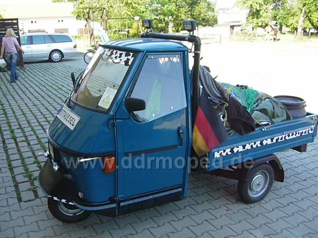

Gestern kam überraschend ein alter Freund mich besuchen.
Er ist aus Franken und ist mittlerweile mit den Teil 2500 km bis zu mir gegurkt, ohne irgendwelche Motorenprobleme zu bekommen.
Model:
APE50
Baujahr 1990
4 Gänge
2- Taktmotor (1:50)
