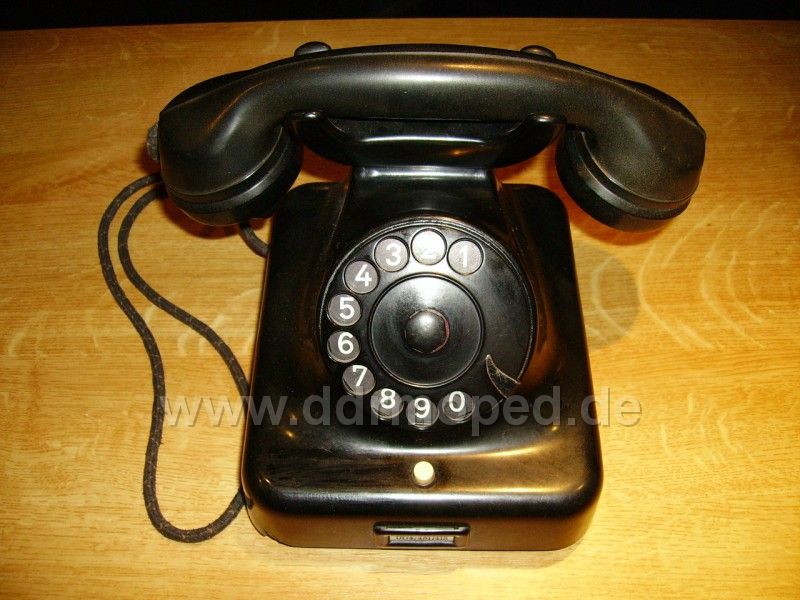

Auch wenn ich gerne an "Altbewährten" festhalte, bin nun auch ich im tastenlose Vollflächen-Handy Zeitaler angekommen. huh.gif
Obwohl...ganz Ehrlich (die Jüngeren mögen es sich von ihren Eltern erklären lassen wink.gif ) und ich bleibe dabei, es geht halt nichts über die gute, alte Wählscheibe... rolleyes.gif laugh.gif
Besonders mit dem Innenleben laugh.gif . Das hätt ich auch gern wink.gif .

@ Schmied : Garnicht angeklemmt?! Meins, Omas erstes Telefon, funktioniert noch tadellos. ;-)
