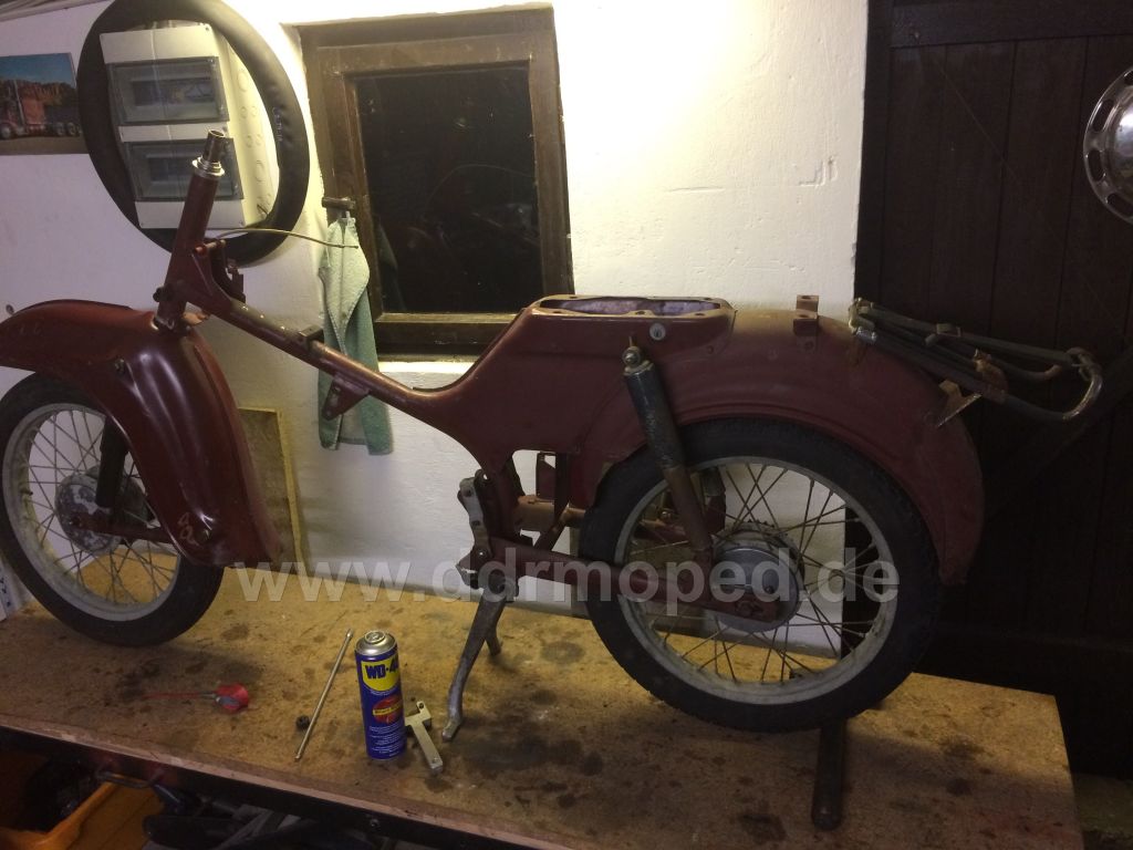

Also eine Ratte sollte es nicht werden, aber viel fehlt dazu nicht! Wir mussten heute das Rücklicht rausflexen, die Schrauben lössten sich einfach garnicht! Die Fassungen hatten aber schon mehr als ein Lebenszyklus hinter sich. Aber der Rahmen vom Rücklicht und der Kotflügel sind natürlich heil geblieben...
Vorne hab ich die Dämpfer ausgebaut, damit die erstmal überholt werden können, das Aluunterrohr soll wieder in frischem Glanz erstrahlen. Aber wie das so ist, mit einer halb vollen Dose Rostlöser kommt man nicht weit bei dem Zustand.
Das Hinterrad ist heute auch auf dem Tisch gelandet. Bremsen, Lager und Bremskontakt wurden gereinigt und gefettet, das ist schonmal wieder fertig.
Sobald der Kabelbaum da ist, wird das auch wieder eingebaut!

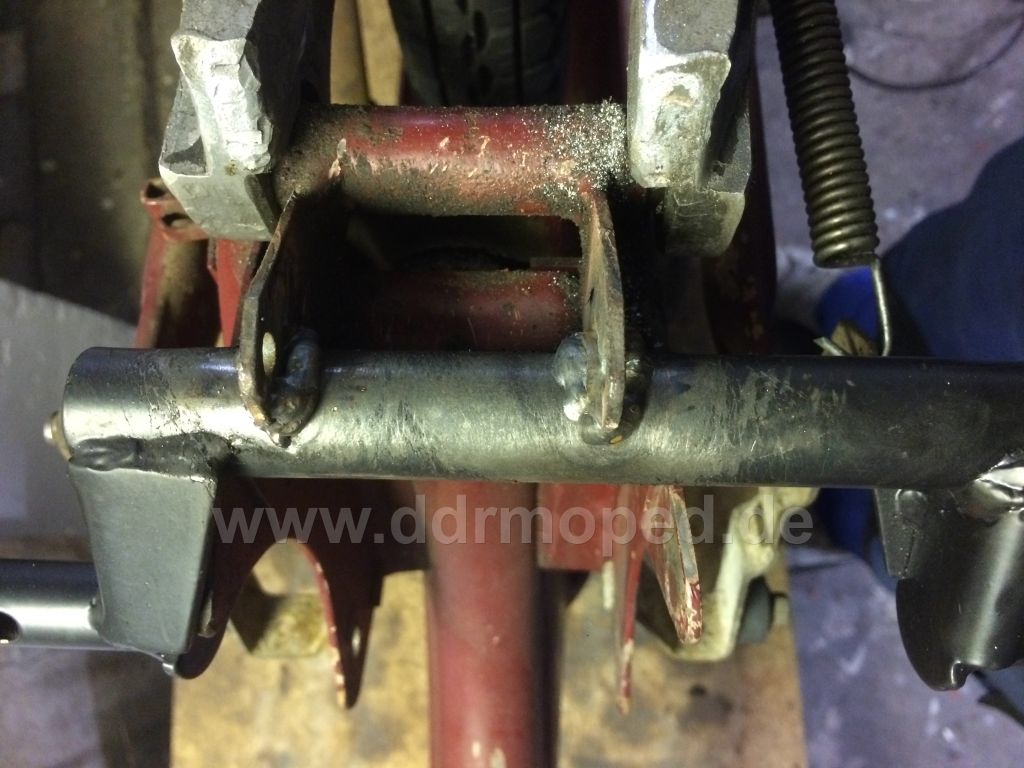

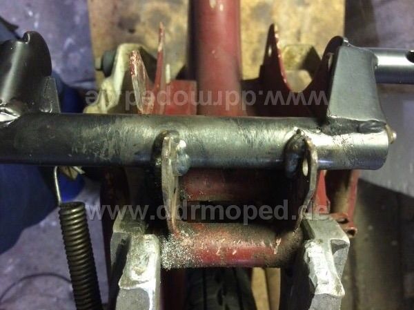

Endlich kamen auch mal die Ersatzteile an! Zuerst habe ich den alten Rastenträger entfernt und den neuen verschweißt.

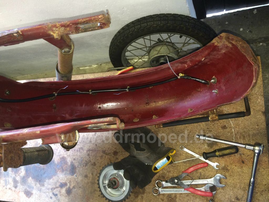

Der neue Kabelbaum wurde anschließed verbaut. Im Kotflügel waren natürlich alle Blechklammern durch, da musste ich dann auf die alt bewährte Methode zurückgreifen und Kabelschuhe unter die Schrauben setzen.
Sonst lief alles ganz gut, der Kabelbaum war schnell verbaut.

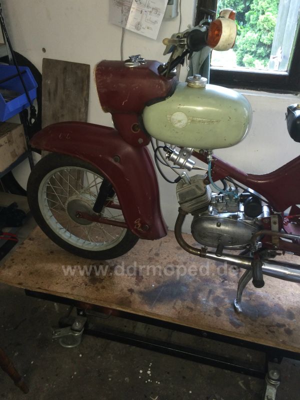

Einen Motor hatte ich noch im Regal liegen, den habe ich vor kurzem erst überholt. Ist zwar nicht richtig für das Modell, aber ich musste den ja mal testen. Natürlich musste der Kabelbaum auch an die außenliegende Zündspule angepasst werden. Ein Star Motor, bzw. zwei liegen grade auf der Werkbank und werden als nächstes überholt.

Geschrieben am: 04.06.2015, 15:52
Irgendwie schaut das aus, als hast du den Fußrastenträger nicht ganz korrekt eingeschweißt. hmm.gif
Schau mal hier...
Geschrieben am: 04.06.2015, 15:53
Hier deiner nochmal gedreht.

Hallo Jörg,
meinst du, dass der Träger zuweit rechts sitzt? Oder übersehe ich was anderes?
Ich habe den Träger wieder so eingestzt, wie er vorher auch saß. Die Aufnhame auf der rechten Seite, sitz mit geringem Abstand direkt am Motorträger. Ich kann aber auch nochmal Bilder machen, nur jetzt ist alles schon eingebaut. Soweit sieht es auch gut aus und alles passt super rein!

Geschrieben am: 04.06.2015, 21:47
QUOTE (Flo @ 04.06.2015, 22:21)
Hallo Jörg,
Flo
Ich dachte der muss noch etwas weiter nach links. Das Bild kann auch täuschen.
Mach einfach noch paar Fotos aus einer anderen Perspektive.
