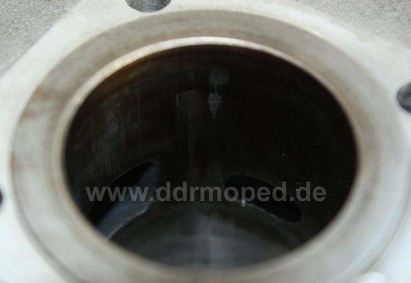

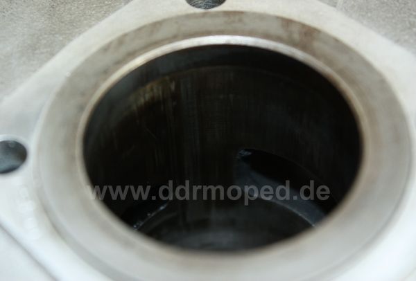

So, der Zylinder ist ab. Das Ergebnis hat mich etwas verblüfft.
Offensichtlich lag der Klemmer an einem winzigen Metallspan, der sich in die Laufbuchse verirrt hat. Woher dieser Span kommt, finde ich hoffentlich heraus wenn ich mir den Kolben mal bei gutem Licht ansehe. Eventuell hat sich ein Stück der "Nase" abgelöst, die den Kolbenring an Ort und Stelle halten soll.
Interessant finde ich auch, dass es dort wo die Kolbenringe sitzen, "Auswaschungen" in der Laufbuchse gibt. Anbei ein Foto davon. Ich hoffe, man erkennt es.
Heute bin ich mit dem Zylinder auch mal in Gabors MZ-Laden in Berlin-Weißensee vorstellig geworden. Die haben mir empfohlen, ihn hohnen zu lassen. Darauf wird es dann auch hinauslaufen.
Aktuell ist nur noch offen, was ich mit dem Kolben mache, der jetzt verbaut ist.

Noch ein Bild:

Auf wieviel Einbauspiel war die Garnitur denn geschliffen?
Nicht, dass es da bisschen zu eng ist. Nach dem Fahren speichert eventuell der Kolben seine Wärme länger als die Laufbuchse, dadurch zieht die sich geringfügig zusammen und verklemmt damit den Kolben. Allerdings ist die Vermutung nur Theorie biggrin.gif

schwalbe rider
Geschrieben am: 22.05.2015, 22:52
Beiträge: 3347
Mitgliedsnummer.: 1859
Mitglied seit: 01.02.2009
Eigentlich gibts die Ringe nur in 0,25mm schritten...
Quasi solltest du einen 40,50mm Ring drinnen haben.
Ich weiß nur das Verschleißmas ist 0,6mm.
Also die Ringe Plan in den Zylinder setzten (Mit dem Kolben hinein schieben) und der Spalt am Ringstoß sollte nicht größer sein. Wäre der Ring zugroß, geht Er nicht rein.

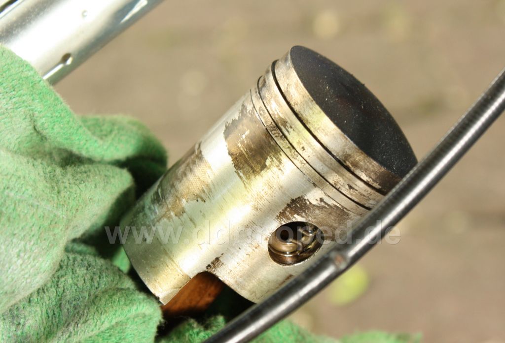

Hier mal ein Bild vom neuen Kolben - nach 20km Laufleistung
Ich kann mir nicht erklären, wo diese Flecken herkommen.
Hat jemand von euch eine Idee?

phänomario
Geschrieben am: 17.06.2015, 19:18
Beiträge: 1162
Mitgliedsnummer.: 4040
Mitglied seit: 02.12.2010
_uhm.gif ... was für Öl verwendest Du?
Oder könnte es Getriebeöl sein was da den falschen Weg gegangen ist.
Wenn man böswillige Neider hat, könnte auch Zucker im Tank eine Rolle spielen.
Der Kolben sieht jedenfalls aus, als wenn er nicht geklemmt sondern verklebt gewesen wäre.

schwalbe rider
Geschrieben am: 17.06.2015, 19:41
Beiträge: 3347
QUOTE (phänomario @ 17.06.2015, 20:18)
Wie sieht den der Vergaser aus? Der müsste total verklebt sein...
