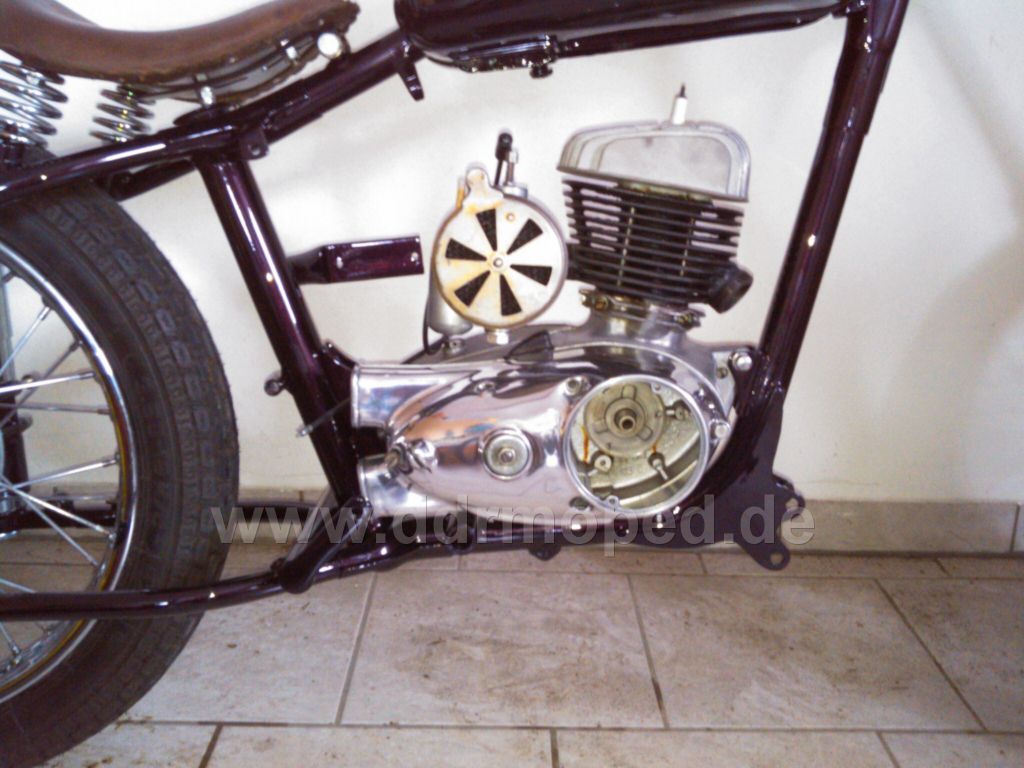

Wer es vor hat sich so eine MZ umzubauen, den würde ich gerne mit ein paar Tipps zu Seite stehen, wenn er mag.
Mich würde mal interessieren , woher der Sitz ist und wie er befestigt wurde .
Mein nächstes Winter-Projekt ist wahrscheinlich ein RT-Aufbau .
Hab vor einiger Zeit eine komplette Maschine in Einzelteilen erstanden .
Es ist aber eine mit Sitzbank . Deshalb diese Frage .
Ansonsten : Schöner Aufbau ! thumbsup.gif _clap_1.gif
Remo
Quadhans01
Geschrieben am: 22.05.2015, 16:15
Beiträge: 15
Mitgliedsnummer.: 8165
Mitglied seit: 20.05.2015
Hallo, der Sitz ist von Larosa Design aus San Leandro und er ist Handgefertigt.
Kostet ca.200Euro bei uns.
Die Halterungen sind alles Einzelanfertigungen und an den Rahmen geschweißt.
Kann dir gerne noch mal detaillierte Fotos schicken wenn du willst.

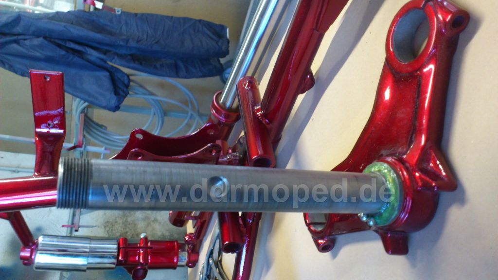

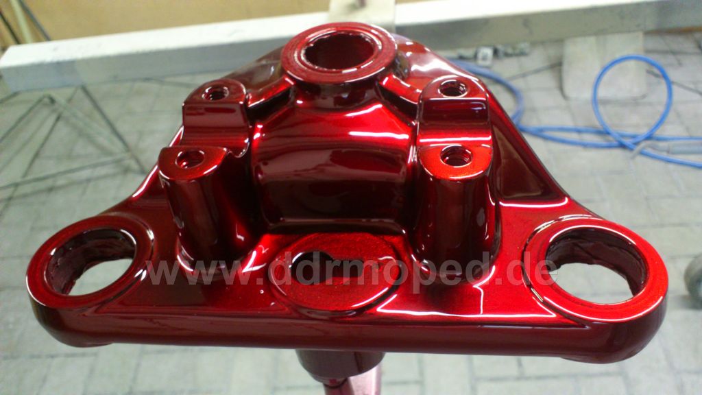

pappe
Geschrieben am: 23.05.2015, 09:33
Beiträge: 21
Mitgliedsnummer.: 1783
Mitglied seit: 03.01.2009
glückwunsch zur gelungenen RT,
bin an einem ähnlichen Projekt dran,
was mich interessieren würde -
wie zum Geier hast du die Gabel da rein bekommen? ?, und
kennzeichenhalter selber gebaut? ,
gruss Frank.
Quadhans01
Geschrieben am: 23.05.2015, 12:41
Beiträge: 15
Quadhans01
Geschrieben am: 23.05.2015, 12:44
Beiträge: 15

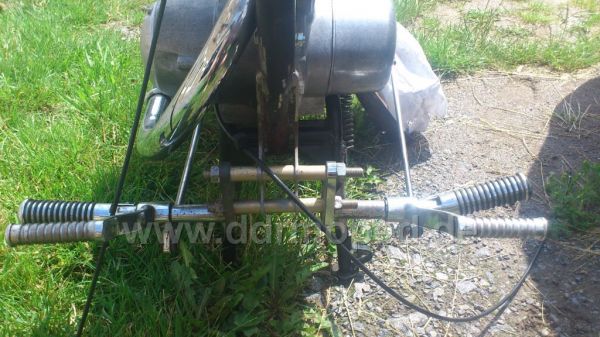

ost_crusier
Geschrieben am: 25.05.2015, 16:16
Beiträge: 3
Mitgliedsnummer.: 8174
Mitglied seit: 25.05.2015
QUOTE (Quadhans01 @ 20.05.2015, 13:43)
QUOTE (heikoMZ @ 20.05.2015, 13:31)
Dankeschön, werde in den nächsten Tagen, noch ein paar Fakten zur RT sagen.
Hallo Quadhans01,
cooles Projekt. Mag hier sicherlich nicht jeder, aber das macht oft den Reiz aus. biggrin.gif
Ich selbst bin auch eher der "Individualisierer" und "Look-Veränderer".
Deshalb habe ich ein paar Fragen an dich:
Wie hast du das mit den vorverlegten Fußrasten gelöst?
Wo genau hast du die her und wie läuft das mit dem TÜV?
Welche Kosten muss man für die vorverlegten Fußrasten ca. berechnen?
Grüße, Maik
Quadhans01
Geschrieben am: 25.05.2015, 18:53
Beiträge: 15
Hallo, du kannst dir einfach eine gebrauchte vorverlegte Fussrastenanlage kaufen, Typ eigentlich egal.
Egal deshalb weil du sie dir eh an dein Motorrad anpassen musst.
Kosten für eine gebrauchte zwischen 200 und 400 Euro.
Das mit dem anpassen dauert natürlich, das ist nicht in fünf Minuten gemacht.
Das erfordert sehr viel Geduld und eine gute Vorbereitung.
Gut wäre es wenn du selber schweißen kannst oder jemand kennst, ich habe zum Beispiel bei meiner einige Versuche gebraucht eh alles gepasst hat sowie ich das wollte, ich muss ganz ehrlich sagen das ich einige Mal sogar kurz vorm aufgeben war.
Aber da musst du dran bleiben und probieren probieren probieren biggrin.gif .
Wenn du alles fertig hast dann per Einzelabnahme von der DEKRA abnehmen lassen.
Gruß Mario.

QUOTE (Quadhans01 @ 25.05.2015, 18:53)
Gruß Mario.
super, vielen Dank für deine Antwort!
Um Geduld muss ich mir keine Gedanken machen, das bekomme ich hin.
Um meine Geduld werde ich im Freundes- und Bekanntenkreis oft beneidet. thumbsup.gif
Kannst du bitte ein Bild posten, wo du mit der Sitzposition auf der RT zu sehen bist?
Und deine Körpergröße wäre noch gut.
Ich plane und lese und plane und lese und plane und suche Hilfe und plane aktuell
an einem eigenem Projekt. Deshalb wäre jegliche Entscheidungs- und Konstruktionshilfe von Vorteil.
IngoM
Geschrieben am: 07.06.2015, 21:36
Beiträge: 19
Mitgliedsnummer.: 8049
Mitglied seit: 26.03.2015
QUOTE (pappe @ 23.05.2015, 09:33)
Hallo Pappe,
wenn Du Interesse an einer für die RT passend umgebauten Gabel einer TS oder ETZ hast, schau Dir mal die Bilder meiner Rt vor dem Rückumbau an. Dank neu gedrehtem Mittelrohr hatte ich eine ETZ Gabel mit Scheibenbremse drin. Dazu ein 16 Zoll Hinterrad. Habe die Teile noch liegen. Gruss Ingo
