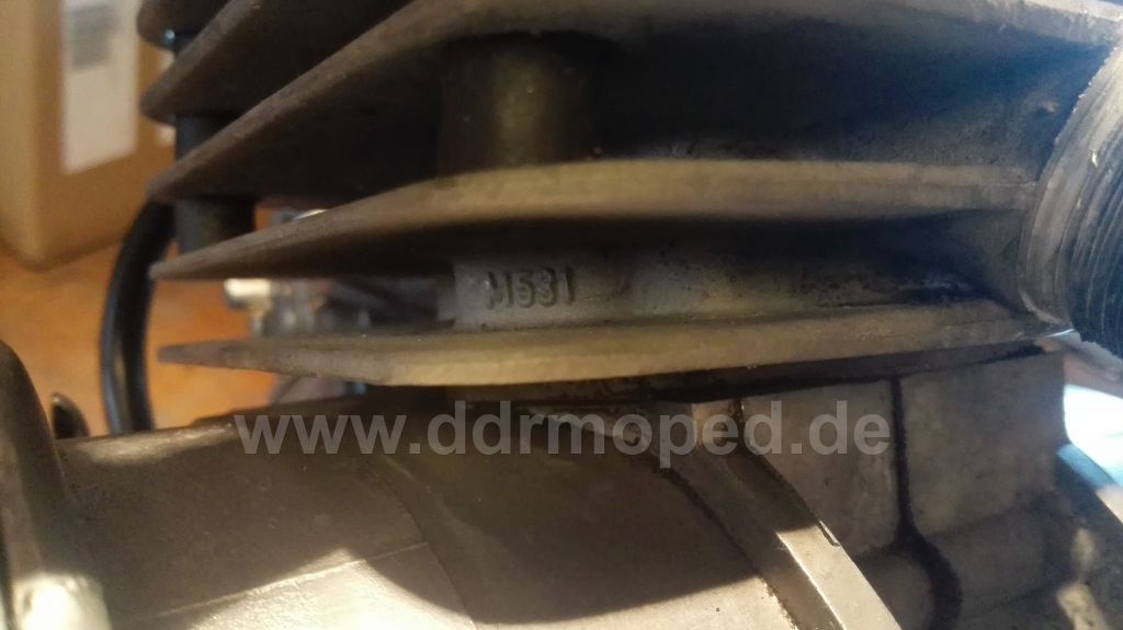

BlueKR50
Geschrieben am: 20.05.2015, 17:57
Beiträge: 2705
Mitgliedsnummer.: 3601
Mitglied seit: 06.07.2010
Das ist der Zylinder

subfossil
Geschrieben am: 20.05.2015, 22:29
Beiträge: 2990
Mitgliedsnummer.: 4240
Mitglied seit: 24.02.2011
Der Zylinder ist anders und ein alter 60km/h Zylinder passt nicht drauf, da ist eine Art fase im Gehäuse die verhindert das passen...
Mfg Nico

habe Ihn mir heute mal etwas genauer angeschaut und ja leider ist ein 50Km/h Zylinder drauf.
reicht es die kleine Kante im Motorgehäuse zu entfernen um ein Normalen Zylinder auf den Motor zu montieren?
Hat das schon jemand hier gemacht?
Matze
subfossil
Geschrieben am: 23.05.2015, 21:48
Beiträge: 2990
Wenn du die kante ausdrehst sollte ein normaler Zylinder passen und auch laufen...
