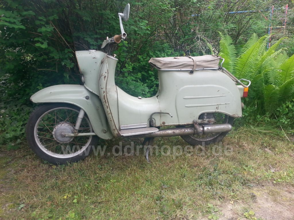

Abend, ich habe grade eine 66er Schwalbe gekauft laut Typenschild, aber eigentlich spricht alles für eine 64er.
- 2 farbiges Rücklicht
- Tupfer und Choke am Knieblech
- kurzer Kickstarter
- Rückstrahler
- 4 Ripper
- Alukettenkasten usw
So nun zu meiner frage wenn es ein Ersatzrahmen ist wurde dann immer das Bj. des Tauschjahres eingestanzt? und musste man die Rahmennummer selbst einstanzen denn es ist weder im Rahmen/Typenschild eine drin.

Mahlzeit, hier sind die gewünschten Bilder von der Schwalbe.
Rahmen/Motornummer kann ich euch nicht sagen da es leider keine gibt hmm.gif
Gruß Philipp

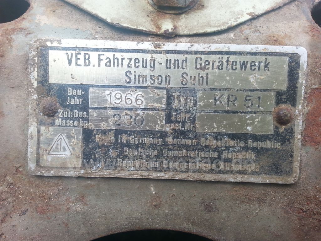

Bild 2

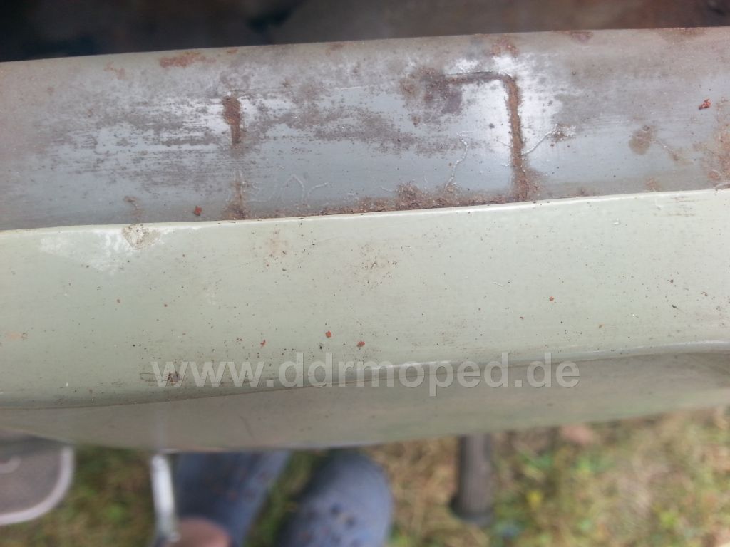

Bild 3

_uhm.gif na was soll man jetzt davon halten. Guck doch mal an den Anbauteilen ob ein Produktionsdatum zu erkennen ist. Im Rücklicht oder am Reflektor vorne sind manchmal welche.
Könnten natürlich auch schonmal getauscht worden sein...

Mmh na meine Frage ist ja wie gesagt, ob bei einem Tauschrahmen immer das Jahr des tausches Eingestanzt wurde und warum keine Rahmennummer drin ist? oder musste man sich darum selber kümmern????
Denn kenne es vom sr2 das da immer nen E (Ersatzrahmen) vor der nummer stand wenn ich mich nicht irre, weiß aber nicht wie es bei der Schwalbe ist.
Am Reflektor vorn steht 03/65 drauf, ist aber laut Typenschild ja ne 66er da gabs aber zum bsp ja keine hellen Kickstartergummis, 70er Rautentacho usw mehr.
Da ja nach Fotos gefragt wurde habe ich sie nochmal Zusammengesteckt und welche gemacht, wusste ja nicht was ich Fotografieren sollte wink.gif
Mfg Philipp

ist wohl ein Austauschrahmen, eventuell für den Export (ohne Nr.)
wie ist die Motornummer ?

Da noch Tupfer usw. dran sind, würde ich mal davon ausgehen, dass es eine der letzten ausgelieferten Modelle mit NKJ-Vergaser ist, also eine 65er aus dem 2. Quartal. Mit NKJ aus Restbeständen.
Und die hat wohl mal irgendwann einen Austauschrahmen von 66 bekommen.
Warum nur nirgendwo Nummern eingeschlagen sind, ist mir schleierhaft.. hmm.gif
Tante Edit: Guck mal aufs Rücklichtträgerblech, hinten auf die Hupe, auf die Ladeanlage, auf die Grundplatte, Reflektor haste ja schon. Da stehen überall Baujahre drauf. Oder vorn in die Kettenschläuche. Letzteres lässt sich im eingebauten Zustand allerdings schwer bewerkstelligen. tongue.gif
