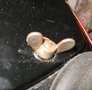

Hey ihr RT/0 Fans, so eine Zylinderschraube hab ich noch nie gesehen. Ich kenne stattdessen eine Flügelmutter als Verschluss. Ob die original ist, kann ich jedoch nicht sagen. Ich kann aber ein Foto bereitstellen.

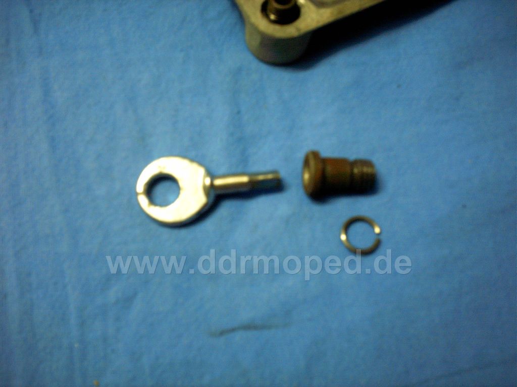

Hier ein paar Bilder von der Vierkantverschraubung der EMW!

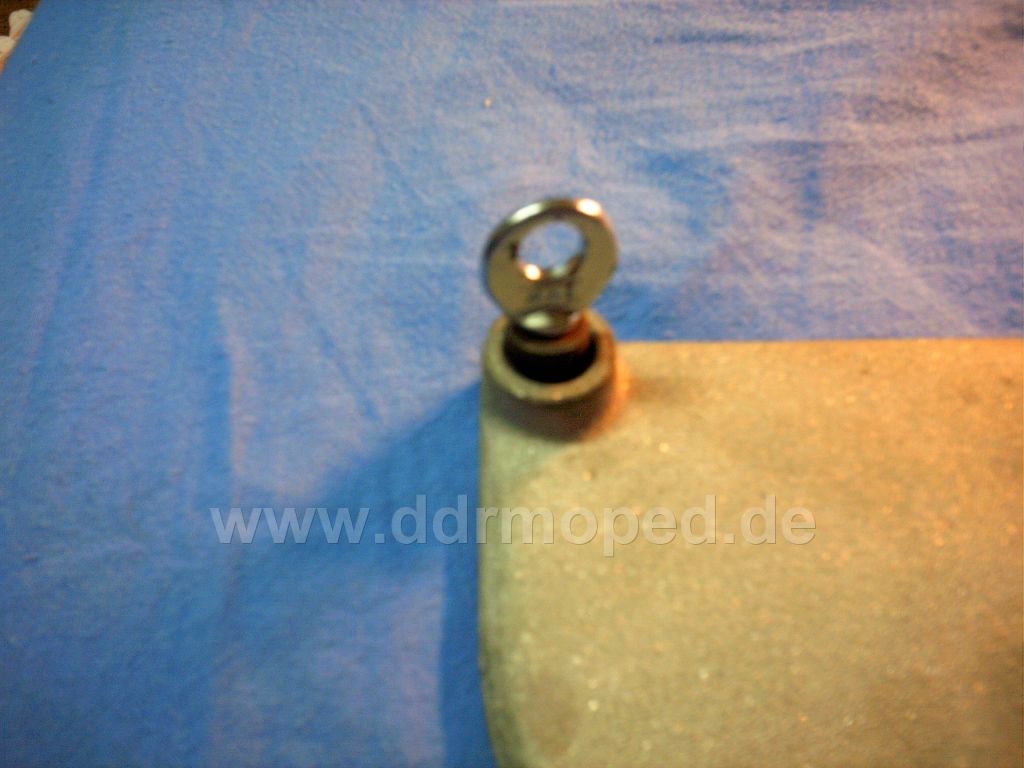

zerdepperer
Geschrieben am: 24.12.2007, 12:58
Beiträge: 148
Mitgliedsnummer.: 958
Mitglied seit: 07.12.2007
und noch eines...

QUOTE (zerdepperer @ 24. Dec 2007, 12:55)
Hey Matthias!
Vielen Dank - auf Dich ist Verlass! Ist mir bisher noch nicht so untergekommen als Schlüssel bzw. Schloßeinheit.
Aber wenn Ihr meint, das gibt es evtl. als Nachfertigung sind wir der Lösung doch schon einige Schritte näher (sofern Größe , etc. passt).
Geringfügige Anpassungen werden sicherlich vonnöten sein, scheint aber denkbar -
Dank nochmal!

Ich denke mal den Schlüssel könnte man als einzigstes davon verwenden, denn die Schraube ist definitiv zu groß und das Gewinde auch!

Hier das versprochene Foto von der Flügelmutter, die die das Werkzeugfach im Tank der IFA RT 125-0 verschließt. Ob das so original ist, kann ich nicht sagen hmm.gif
Hat das jemand schon einmal so gesehen?

QUOTE (Mopedfuchs @ 3. Jan 2008, 13:09)
Hi Tobias,
Danke fürs Bild und einen neuerlichen Gedankenanstoss. Eine Frage: Bei der Skizze aus der Ersatzteilliste (Bilder können wg. Rechtefrage nicht eingestellt werden) verbleibt die Schraube (vermutlich) am Deckel und der Schlüssel ist abnehmbar - wie ist das bei Deinem Beispiel - verbleibt die Flügelschraube immer am Tank oder kann man sie abziehen? _uhm.gif
Gruß und Dank,
