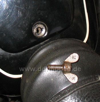

QUOTE (drehmoment @ 3. Jan 2008, 21:06)
wie ist das bei Deinem Beispiel - verbleibt die Flügelschraube immer am Tank oder kann man sie abziehen?
Hallo Bernd,

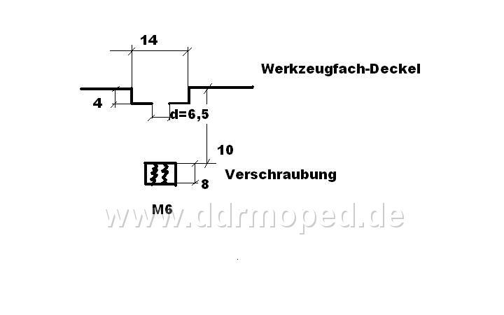

Hab jetzt endlich mal gemessen!
Könnte mal einer von euch die Maße vergleichen???
Und Info geben, will welche machen lassen und ja demzufolge auch das die passen! thumbsup.gif

Kann denn nicht doch einer von euch mal nachmessen? Oder ist die Zeichnung zu kompliziert? _uhm.gif

Kann denn niemand von euch mal nachmessen!
Ich warte doch nun schon so lange!

So, Meßschieber gefunden und auf in die Schlacht!
Abdeckung weggeräumt und _uhm.gif wo ist die Schraube ?!?
Tja . . . muß ich wohl noch mal suchen gehen.
Also die Flügelschraube ist definitiv nicht original. Nach dem Teilebild ist der Vierkantschlüssel separat und wohl wegen der Größe recht schnell verlorengegangen. Bei mir war, so ich mich jetzt erinnere, eine Schraube dran ähnlich der für die Befestigung des Lampenringes, nur mit größerem Kopf und einem Schlitz passend für eine kleinere Münze. Das scheint also auch ein "Ersatz" gewesen zu sein.
Die Maße in Deiner Skizze kann ich +/- 0.5mm bestätigen. biggrin.gif
Ich hoffe, Dir damit wenigstens ein bißchen geholfen zu haben.

sag nur du hast noch ne Originale rumliegen???

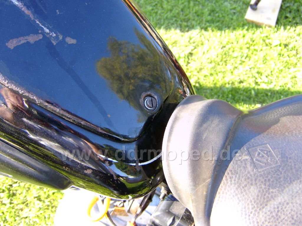

So, wie angesagt ein paar Bilders vom RT- und Oldtimertreffen Dorfchemnitz.
Grüße Kurt
pirx2
Geschrieben am: 02.09.2008, 19:23
Beiträge: 169
Mitgliedsnummer.: 1422
Mitglied seit: 28.07.2008

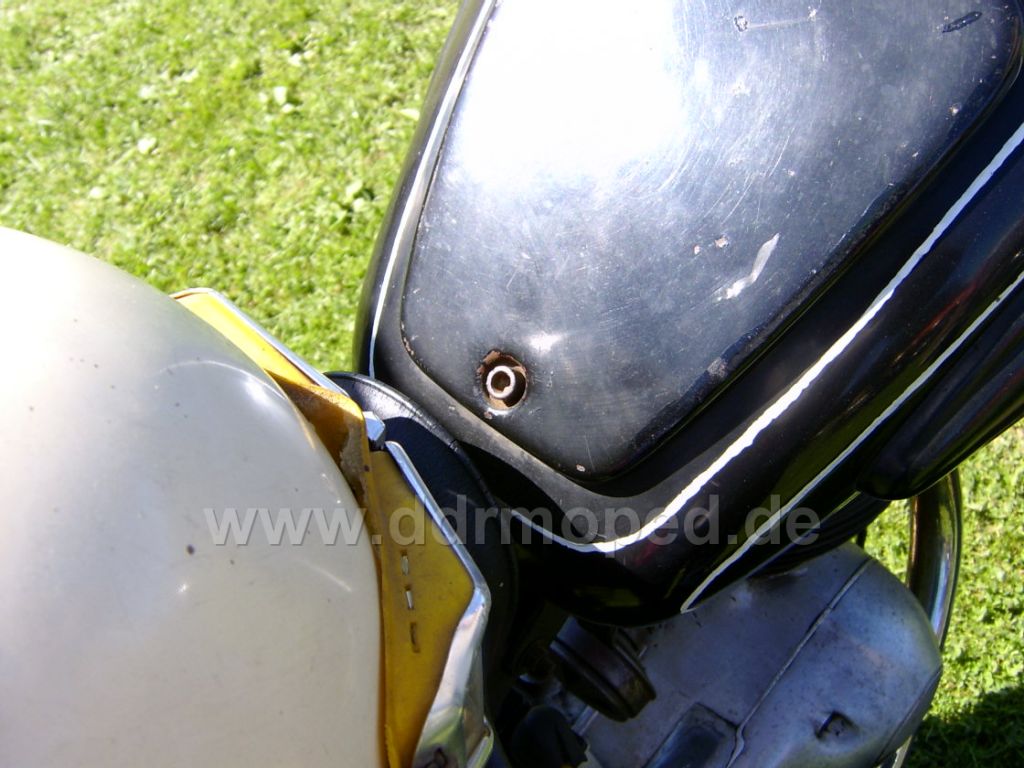

Das im obigen Bild ist eine "Nachrüstvariante".
Wie mir von mehreren Seiten zugesichert wurde, sieht die Originalvariante so aus:
Grüße Kurt
