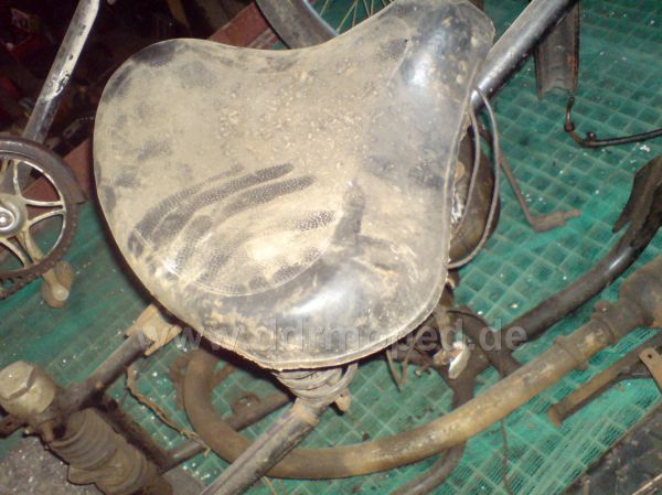

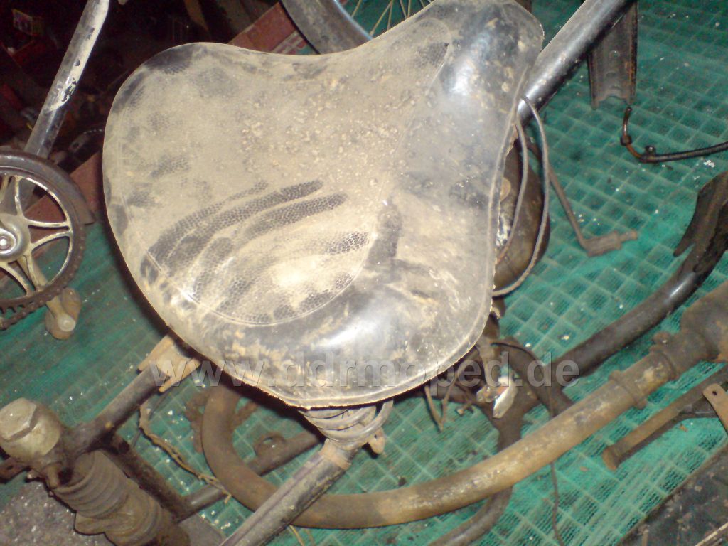

mal so nebenbei, ist das der sattel den die alle suchen? hab noch ein 52er fahrgestell, also rahmen mit kompletter hirafe und gepäckbrücke zu vertauschen. ich suche tacho, spulenkasten und hupe.

Das Sattelgestell ist dasselbe wie bei allen IFA RTs. Nur die Decke ist anders. Auf den 98ccm Leicht-Motorrädern gab es z.B. die Dlilastic-Satteldecke, die sieht so ähnlich aus. P.S.: @tilo die Maße der Schraube für den Werkzeugkasten interessieren mich auch brennend!

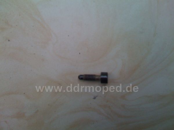

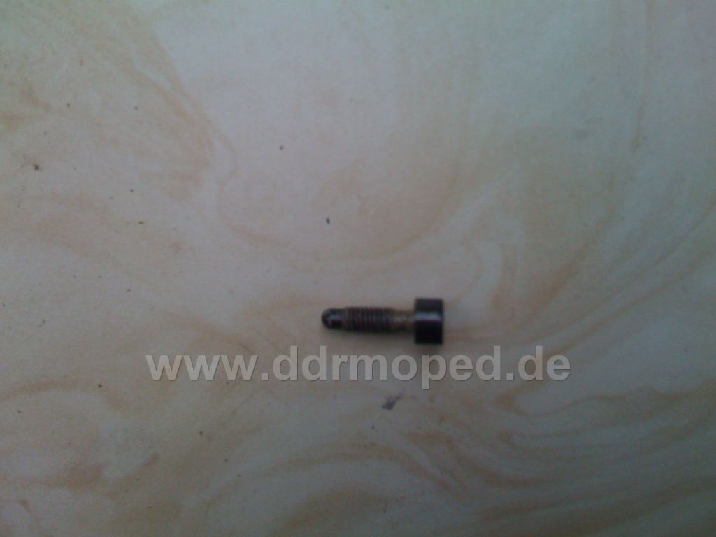

IMBUS M6x20 5mm schaft, 10mm gewinde, 5mm kugeliger schaft. so ist sie bei mir verbaut, ich denke, das ist original oder wer rüstet soetwas nach? siehe bild! grüße, tilo.
