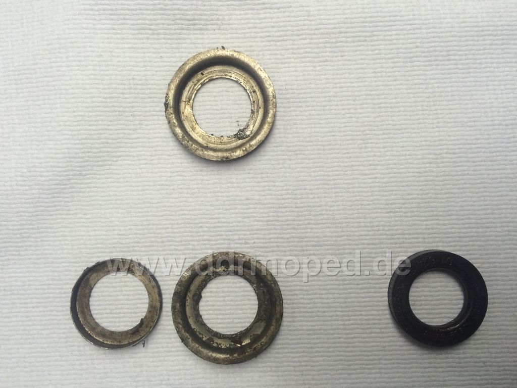

Noch eine Frage zu dem Lager-/Achsaufbau.
Beim Vorderrad hatte ich auf den eigentlichen Lagern auf einer Seite eine bzw. auf der anderen Seite zwei Scheiben.
Laut Katalog sind es auf beiden zwei mit nem Filzring zwischen.
Wie ist es denn nun richtig?
Hinten war ein Gummiring auf der gegenüberliegenden Seite des Kettentriebes verbaut.
Ich bin ein wenig verwirrt.
Kann mir jemand helfen?

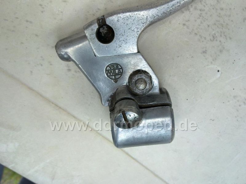

Sind das die richtigen Hebel zur /3?
subfossil
Geschrieben am: 16.06.2015, 13:09
Beiträge: 2990
Mitgliedsnummer.: 4240
Mitglied seit: 24.02.2011
Leider nicht,
Die RT Armaturen sind ohne die Aufnahmen für die Schalter und die Hebel selbst müssen Spitz enden.
Rein von der Funktion gehen diese Armaturen aber auch bis man was originales findet.
Die teile die du hast sind von der ES.
Mfg Nico

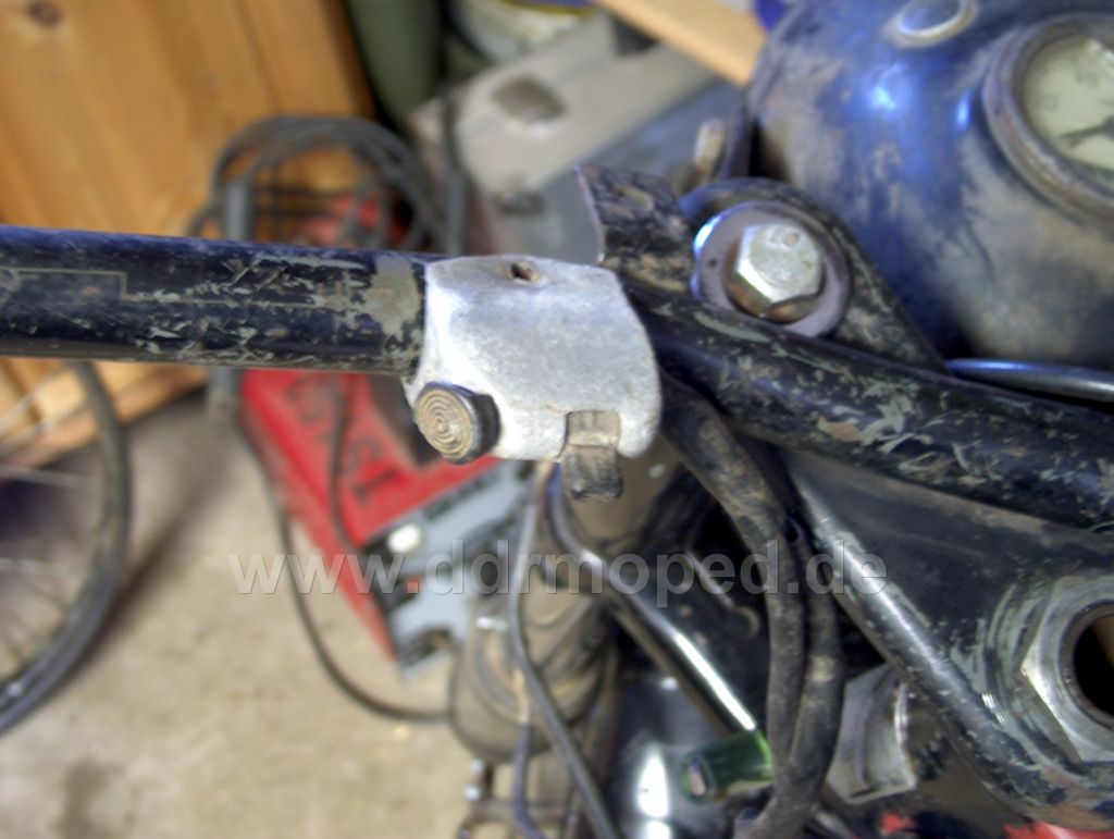

QUOTE (subfossil @ 16.06.2015, 14:09)
Leider nicht,
Na, das ist so ja nicht ganz richtig!
Der Kupplungshebel hat schon, bei der /3, die Aufnahme für den Licht-/Hupenschalter!
Grüße Frank
subfossil
Geschrieben am: 16.06.2015, 20:47
Beiträge: 2990
Dann ist der anders als die alten teile...
Ich kenn nur den mit der schelle montierten Schalter.
Und rechts hat die RT sowieso keinen Schalter da ja keine Blinker vorhanden sind.
Mfg Nico

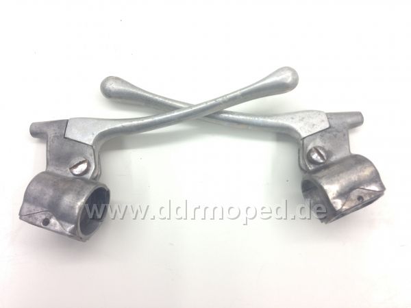

Rubikon
Geschrieben am: 17.06.2015, 11:13
Beiträge: 20
Mitgliedsnummer.: 8161
Mitglied seit: 18.05.2015
also sind das hier die richtigen?
Rubikon
Geschrieben am: 17.06.2015, 11:14
Beiträge: 20
Rubikon
Geschrieben am: 17.06.2015, 11:16
Beiträge: 20
subfossil
Geschrieben am: 17.06.2015, 21:18
Beiträge: 2990
Das ist auf jeden Fall RT
Mfg Nico
Falsch Frank, die RT/3 hatte den Abblendschalter direkt am Lenker, ohne Schelle, mit Schraube durchs Lenkerrohr befestigt. So ist es auch in der Ersatzteilliste. Mithin sind die Armaturen ohne Anguß und mit Spitzhebel die richtigen, die mir übrigens auch noch fehlen. wink.gif
