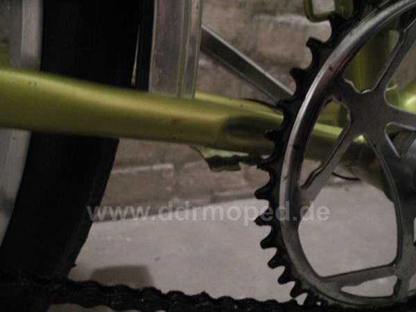

Neulich ein 1987er Diamant 35 160 gehabt, das offensichtlich kaum gefahren wurde. Es wies dennoch verblüffende Schäden auf. Von den neuwertigen Reifen löste sich die Decke flächig ab, die Nabe war offenbar nicht wirklich rund sondern eierte leicht, sodass sich das Rad nicht leichtgängig einstellen ließ. Und die Platte zwischen den Kettenstreben war bereits gebrochen. blink.gif

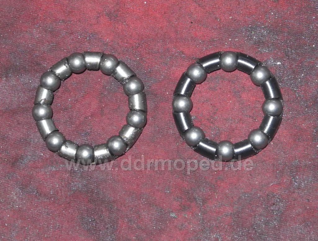

Kugelkäfige im Tretlager: Ab spätestens 1989 schlechteres Material und weniger Kugeln. Deutlich verringerte Lebensdauer. mad.gif

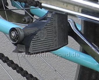

Der wahrscheinlich größte Witz: Die Mifa-Blockpedalen ab 1981...

Dass die Platte zwischen den Streben bricht, das ist recht häufig der Fall. Egal ob Mifa oder Diamant. Bei den alten schmalen Platten ist es eig ganz extrem.
Schmale Platten, wann gabs die denn? War mir noch gar nicht aufgefallen...

Bei meinem 83er Diamant gibt es die Platte auch nicht mehr. Ich habe mich mit einem Stück Blech beholfen, damit es net so laut klappert...

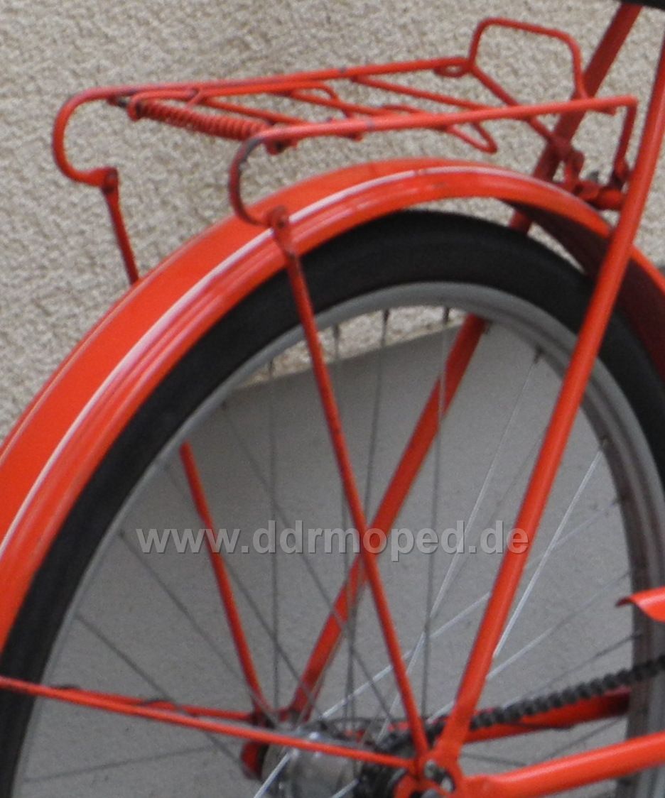

Ich denke das folgende Qualitätsproblem ist nicht sonderlich in eine Zeit eingrenzbar. Auf dem Bild sieht man deutlich, dass der Linierer nicht immer ganz die Lackübergänge getroffen hat. Auf dem Bild ist es zwar an einem Simsonrad sichtbar, trotzdem denke ich, dass es auch bei Mifa, Diamant, usw. auftrat.
MfG Rico
