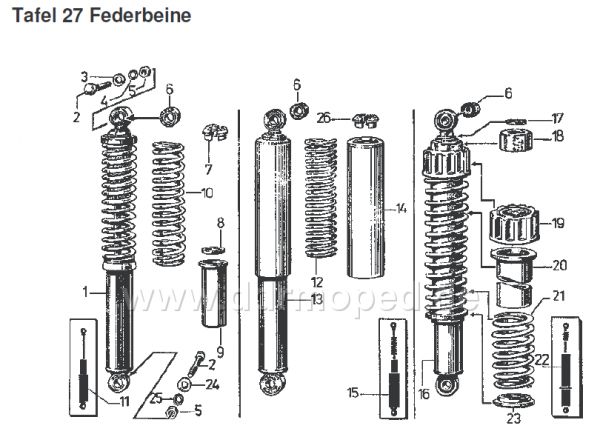

Da ich mir andere Stoßdömpfer kaufen möchte,wollte ich nachfragen welche original verbaut waren?

Im Ersatzteilkatalog sind 3 Federbeine aufgelistet (und das verstellbare mit dem Hebel dran, das fehlt sogar)
Welches Federbein wann und bei welcher S51 verbaut wurde kann ich aber auch nicht sagen, sorry weep.gif
