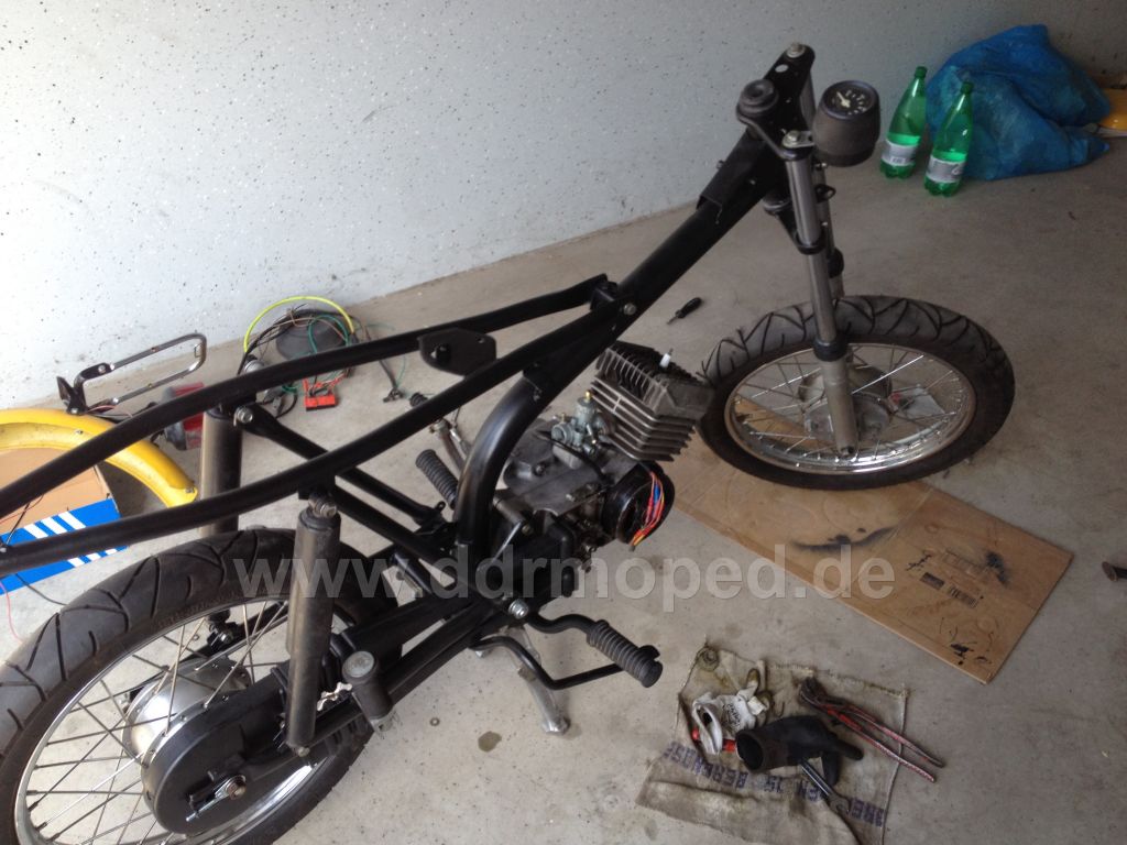

So Leute es geht weiter:
Simson SR50C Bj 1988 mit Vape-Zündung
Simson S51N im Aufbau
Gruß Stephan

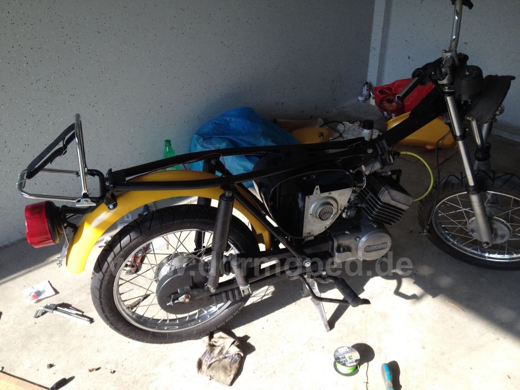

Bild 2
Gruß Stephan
