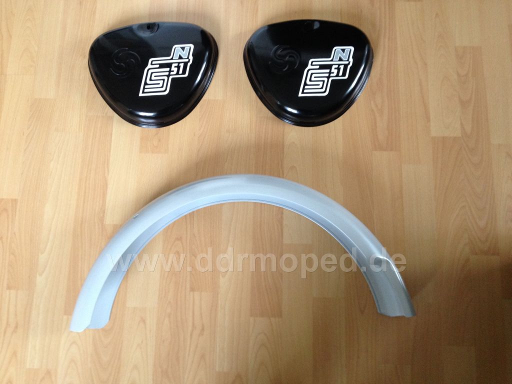

Heute gibt es Neues zu berichten Teile sind vom Pulvern zurück gekommen

Wo werden die Aufkleber für Tank und Seitendeckel richtig angebracht?

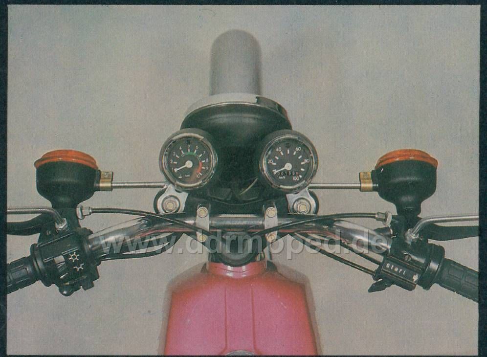

Ich brauche mal eure Hilfe ,wie werde die Bowdenzüge richtig verlegt?Vielleicht hat ja jemand ein Foto von euch für mich.

Bremse und Kupplun durch das Steuerrohr, Gas und Start und Tacho rechts an der Seite. Nach dem Mittagsmapf gibt es Bilder.

Wer weiß wie die Aufkleber richtig auf das Lackset mit Bananentank geklebt werden?

Hier die Lenkeransicht: Ist zwar eine C, sollte aber nicht stören...

Von beiden Seiten:

Ich weis nicht, ob du die IFA-Raute drauf soll/muss. aber dafür habe ich die Position.
Allerdings auch nur von Patrick seinem S50 Tank
Ansonsten kann ich raten, Einfach Pi * Auge aufkleben.
Anders wurde es ab werk auch nicht gemacht schätze ich.

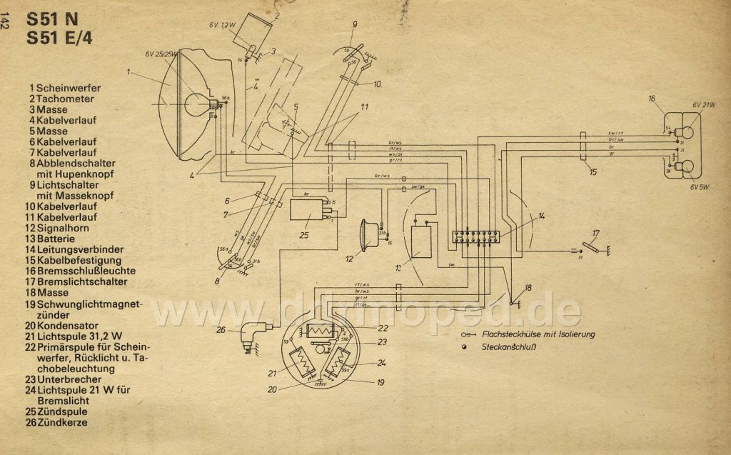

Was die Feinen Details der N-Elektrik angeht, weiß ich net viel. Die hat eigentlich nur 2 Schalter, müßten sogar 2 Abblendschalter sein, weil ein Kurzschlußknopf auf der rechten ist, und der Rechte zum Einschalten des Fahrlichtes genutzt wird. Die Verbindung läuft zu den Herzkasten, geht auf einen LVT und von dort zum Linken Schalter. Versorgung von einer Spule. Spule 2 versorgt nur noch das Stoplicht. Da kannst du aber des Spasses wegen dir eine 12-EMZA reinbauen, nur auf das wichtigse reduziert. 12V/35W vorne ist schon was helles.

@Doc nach dem Schaltplan habe ich Sie verdrahtet.Was meinst du mit 12-EMZA?
Ich meinte wie man den den Kabelbaum am besten am Rahmen verlegt ,kommen alle Kabel ,die in den Herzkasten oben durch das Loch?

Heute ging es weiter mit der S51 Zündung und Vergaser eingestellt nach ein paar mal kicken spang Sie an biggrin.gif biggrin.gif
Doch dann ging es ans ausschalten,denn Knopf am Schalter gedrückt doch es passierte nichts huh.gif
Der Druckknopf soll eine Masse Verbindung herstellen tat es aber nicht, um herauszufinden of ich richtig verkabelt habe ,habe ich das Kabel an Masse gehalten und sie ging aus. biggrin.gif
Wie funktioniert die rechte Armatur?
