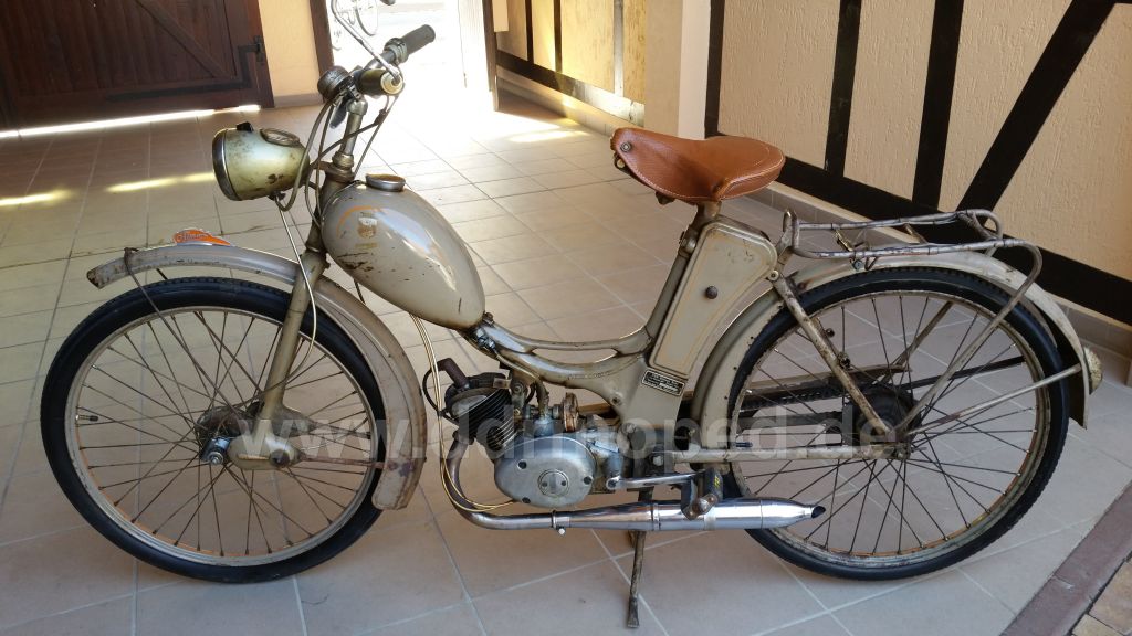

> Habe endlich auch ein SR1
essifreak
Geschrieben am: 07.06.2015, 16:51
Beiträge: 5090
Mitgliedsnummer.: 2391
Mitglied seit: 25.06.2009
schöner Gesamtzustand, da lässt sich echt wieder ein schöner Patina Einser draus machen thumbsup.gif

wollte ihn auch so lassen ,wie berreitet man den lack auf.
essifreak
Geschrieben am: 07.06.2015, 17:51
Beiträge: 5090
sauber machen mit Benzin und dann Owatrol drauf, musst du mal in die Suche eingeben, da steht schon sehr viel drüber im Forum wink.gif

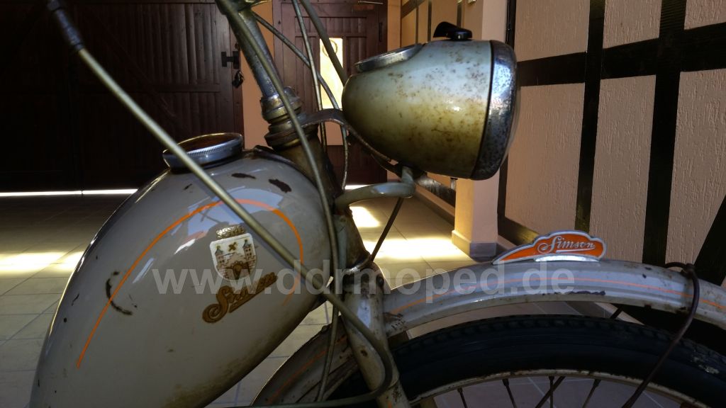

noch eins.

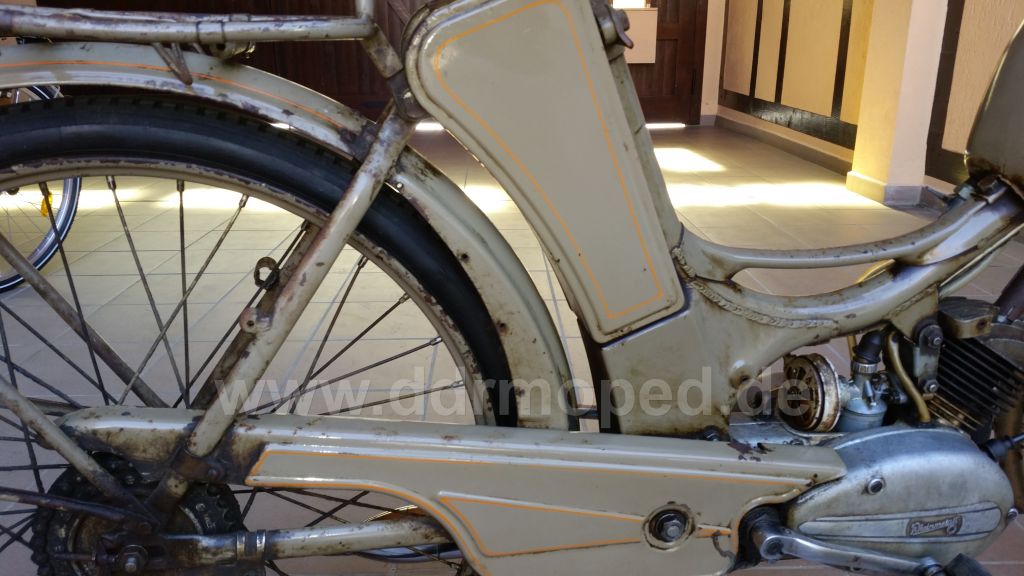

Fehlen die Vergaserabdeckbleche oder hast du sie nur nicht montiert.

Seitenbleche hatte er nicht gehabt dazu,gehörten da welche drann?.

An diesen, JA, weil ja die Halterungen bzw. Gewinde dafür dran sind.
Die früheren Modelle ohne die Bleche haben auch die Halter / Gewinde nicht.
Aber trotzdem, GLÜCKWUNSCH zu dem tollen Moped!!!
PS: Der Lima Deckel mit Rheinmetall Aufschrift ist vom SR2, der SR1 Deckel ist ohne Schrift.

Ja, gehören dran. Siehst du an den Befestigungspunkten am Rahmen.
