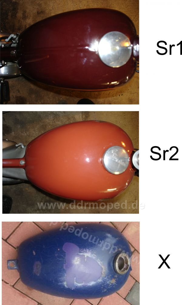

Sind die sr2 und sr2e gleich von Rahmen aufbau
subfossil
Geschrieben am: 13.06.2015, 19:24
Beiträge: 2990
Mitgliedsnummer.: 4240
Mitglied seit: 24.02.2011
Rahmen ist wohl der selbe.

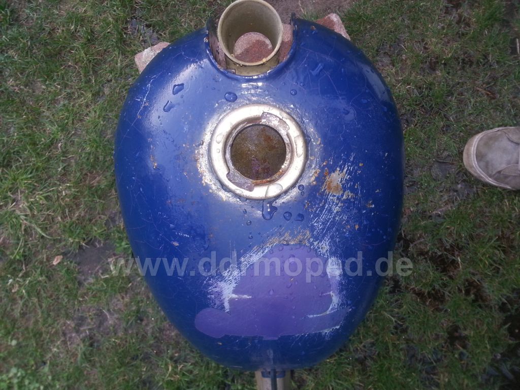

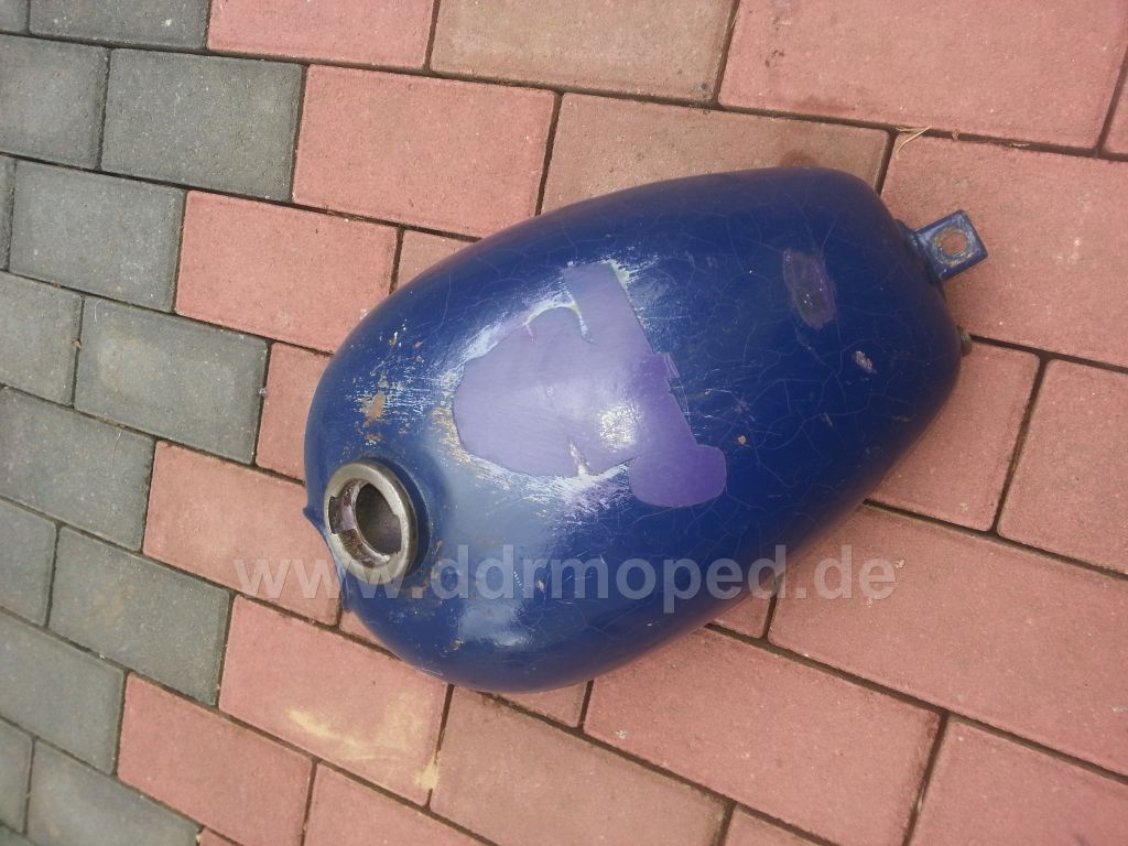

Ist es ein sr2e Tank
Wolfgang
Geschrieben am: 14.06.2015, 17:33
Beiträge: 2979
Mitgliedsnummer.: 195
Mitglied seit: 14.01.2006
Ne, SR1.
Crank722
Geschrieben am: 14.06.2015, 17:55
Beiträge: 15
Mitgliedsnummer.: 8198
Mitglied seit: 05.06.2015
Wie sieht der sr2e tank aus
Geschrieben am: 14.06.2015, 19:00
Ich bin nicht der Meinung, dass das ein Einser Tank ist.
SR2 und SR2E haben den gleichen Tank, der vom SR1 ist schmaler.
Vom SR1 Tank gibt's auch mehere Varianten ( Befestigung / Sicke )
Mfg Andi
Onkelgartzi28
Geschrieben am: 14.06.2015, 20:40
Beiträge: 1242
Mitgliedsnummer.: 5498
Mitglied seit: 21.05.2012

Bin auch der Meinung das es ein sr2 Tank ist hab bei Google geguckt und hab nur den Tank gefunden der von sr1 ist schmaler
Geschrieben am: 14.06.2015, 21:48
Das ist ein SR2 Tank, da hat sich Wolfgang wohl verschaut. Kann ja mal passieren.
