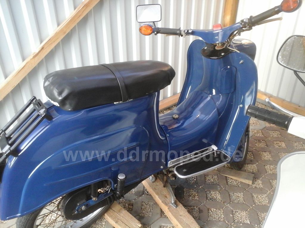

Hallo zusammen,
bin neu hier und habe vor Kurzem eine Schwalbe Baujahr '68 erstanden. Diese lief soweit auch ohne Probleme, es bedurfte lediglich einiger Reparaturen (neue Batterie und einige Kleinteile, sowie ein "neuer Anstrich"). Dies habe ich soweit erledigt. Als ich danach zur ersten richtigen Probefahrt starten wollte, kam ich genau bis zur Hofausfahrt, dann ging der Vogel aus und läuft seither nicht mehr.
Tank wurde geleert, ausgespült mit etwas Benzin, 2 l neue Mischung 1:50 rein. Neue Zündkerze und sogar neuer Vergaser wurden inzwischen eingebaut. Das Ergebnis: Zweimal lief die Maschine an, spuckte etwas, ging wieder aus: Das war's :-(
Nachdem langsam die Nerven etwas angespannt sind und ich keinen dummen Fehler begehen möchte, würde ich die Schwalbe gerne in die Hände eines Fachmanns (oder auch einer Fachfrau) geben.
Mein Problem: Ich finde hier in der Gegend keinen, der sich mit der Schwalbe auskennt.
Wohne in Nördlingen (LK Donau-Ries). Hat irgendjemand einen Kontakt für mich?
Günter
