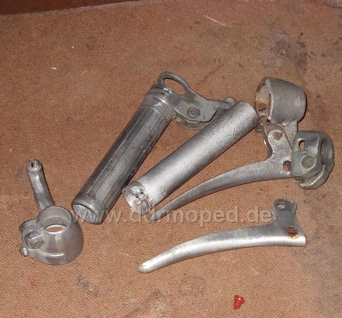

die noch etwas dreckigen Griffarmaturen

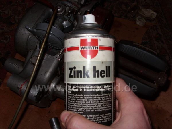

Im Forum wurde immer mal wieder die Haltbarkeit von Zinkspray angekreidelt.
Jetzt habe ich diese Dose entdeckt und muss sagen, dass ich mehr als zufrieden bin.
Obs das Zeug aber noch gibt und für privat ( ph34r.gif is aus einer gewerblichen Autowerkstatt) kann ich nicht sagen.

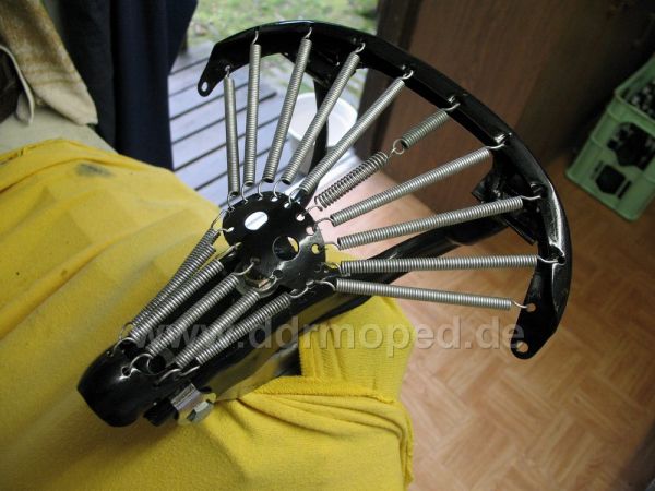

Jetzt zu meinem Problemkind, dem Sattel. Er ist der einzigste den ich habe.
Wie sollte ein Sattel richtig aussehen und kann ich ihn noch nehmen?

Hallo Stefan,
das was du da Sattel nennst ist ja nur die halbe Wahrheit. Die andere Hälfte fehlt ja noch. hmm.gif
z.B. die Federn, das vordere Stück in das die Federn eingehakt werden, auch das Mittelstück, die Zentralfeder mit der Spanneinrichtung.
Das Teil ist ja schon recht angerostet gewesen. Ob er dich noch trägt, wird der Belastungstest zeigen. biggrin.gif

Ja Hotte, das stimmt. sad.gif Aber nen Mofasattel will ich mir nicht drauf stecken.

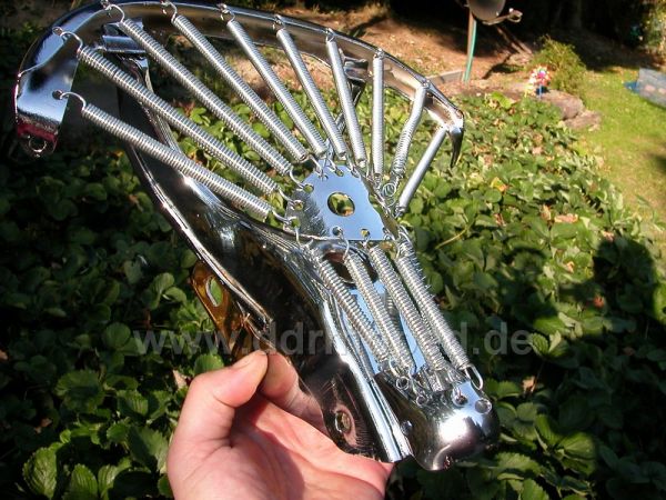

Ich hab hier mal ein Foto von meinem Sattel. So ungefähr muß er dann bei dir dann aussehen , bis auf die eine feder da in der Mitte . Die war nicht mehr vorhanden , und da hab ich zwei kürzere Federn "Zusammengepfuscht" wink.gif
Aber später siehts eh keiner.
Gruß Rene

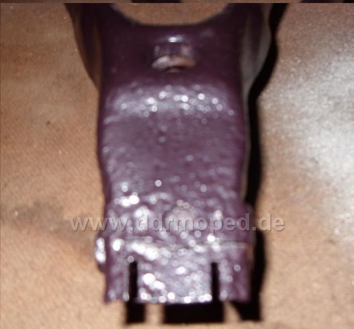

Ich hab mal ein bisschen rum experimentiert. So richtig glücklich bin ich noch nicht.
Aber vielleicht schreibt ihr einfach mal eure Meinung. smile.gif Aber bitte beachtet, dass ich bloß Schüler bin und morgen Montag ist, also kann/konnte ich heute nicht sehr viel machen. sad.gif
Stefan
Edit: Je mehr drüber nachdenke, desto weniger gefällt mirs. hmm.gif

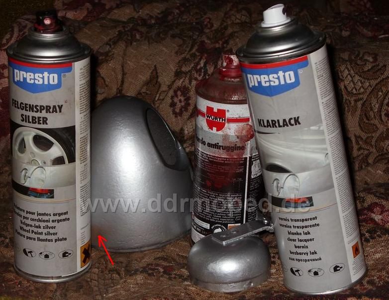

Langsam wirds. Mit dem "lackieren" hatte ich schon vor längerer Zeit mal geübt.
Aber die anderen Teile kommen zum richtigen Lacker.
Der rote Pfeil is ne Reflexion.
Aber das Hupengehäuse muss ich noch etwas nacharbeiten.

Stefan, den Sattel, so wie Du ihn gemacht hast, kannste Knicken. Leider weep.gif
Schau Dir mal Essermopis Fotos an: Bei Deinem Gestell fehlen hinten die Laschen (oder noch mehr unsure.gif ) für die Deckenbefestigung. Ausserdem fehlt Dir vorn das "Horn".
Mein Tipp: schau bei ebi nach einem vergammelten und mach aus zweien Einen. So wird das ohne Schweissen und handwerklich nach Vorlage nachfriemlen nichts.
Ist nicht böse gemeint, ist einfach so.
GRüsse Norbert
Ich würds auch nie so auffassen. Wenigstens schreibt mal einer was dazu. biggrin.gif
Aber du hast natürlich Recht mit dem Sattel. Einen Versuch wars wert. weep.gif
